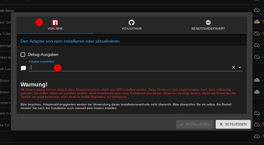

          Also entweder abwarten, bis die Version in stable aktualisiert wird oder die Beta-Version installieren.
          Geht in dem Fall über den Reiter npm:
