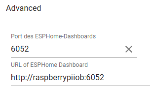

            Ralf 2 @Ralf 2 last edited by
            Trage ich in der Konfiguration von ESPHome 0.6.1 die Adresse vom IOB anstatt localhost ein, dann klappt es auch mit dem Dashboard innerhalb vom IOB:
            Ziehe jetzt mit dem Teil in die Produktive Umgebung um.
            Aktuelles Dashboard ist: 2025.5.0
            Gute Arbeit!

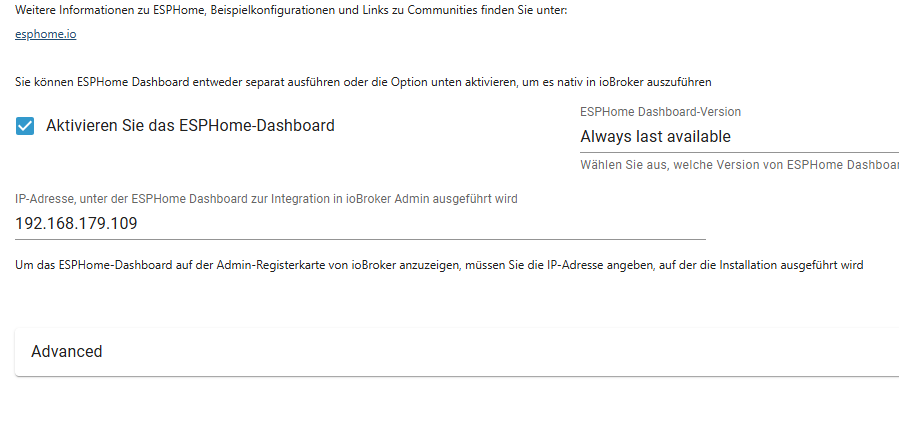

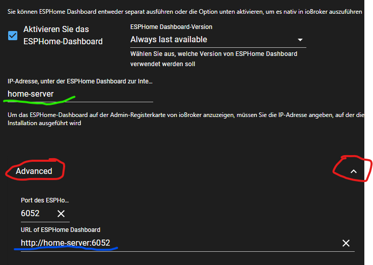

                            @ralf-2 said in esphome 0.6.1 Support-Thread (Beta):
                            Nein, dem ist eben nicht so.
                            Bei mir schon.
                            https://imgur.com/a/kQIIWnZ

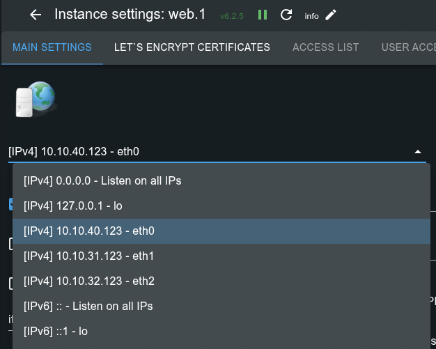

                              @apollon77 Maybe einfach gleich nur ein IP Selector dropdown, so wie es z.B. auch der Web Adapter macht?
                              War glaub ich früher, damit man auch externe Dashboards verwenden kann.
                              Da es jetzt aber eh den Override im advanced panel gibt, ist es aus Standard-Nutzersicht vermutlich einfacher, wenn man nur selectieren muss, dann kann man nicht versehentlich localhost eintragen.

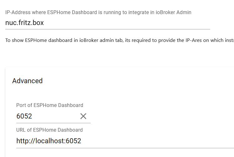

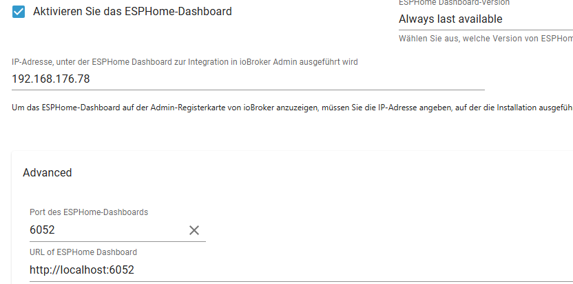

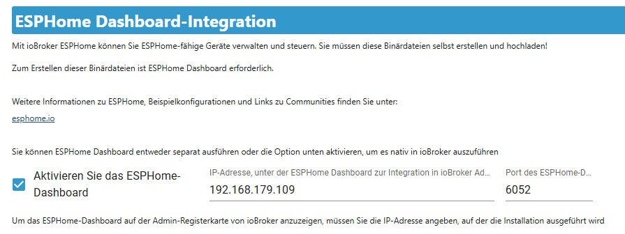

                                    Edit: noch mal den Umsteigerweg getestet, siht jetzt so aus:
                                    Wenn du möchtest, kann ich es auch noch mal in einem komplett neuen Container testen.
                                      Ralf 2 last edited by Ralf 2
                                      @Simon42
                                      So, habe noch einmal mit einem komplett neuen Container getestet und korrigiere meine letzte Aussage
                                      Kann es sein, das du es beim einfügen ins Beta die Advanced-Box im Standard offen hast?
                                      so sieht eine Installation von v0.5.0-beta.8 von Github aus:
                                      dann über das Beta auf v0.6.1 aktualisiert, da müßte entweder Advanced als Standart offen sein, oder ein Hinweis für Umsteiger:
                                      Hier dann das geöffnete Advanced mit Localhost:
                                      Wird dann im oberen Feld die URL geändert, ändert sie sich unten auch wie gewünscht.
                                      Edit: Teste doch einfach beim Speichern der Config ob unten "localhost" als String vorhanden ist und ersetze dann das Feld durch die Berechnung. Localhost sollte ja auf jeden Fall falsch sein.

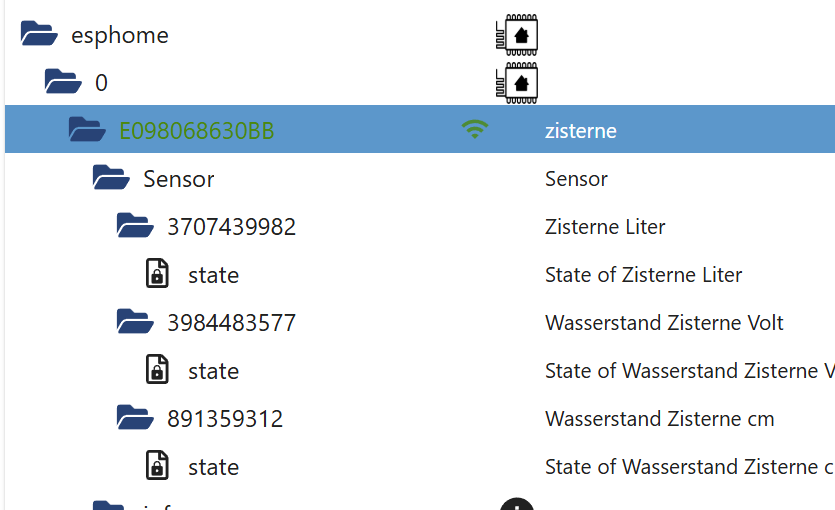

                                        (keine Ahnung ob das mit dem Adapter zusammen hängt oder ein "Sitz-Vor-Dem-Schreibtisch" Problem ist)
                                        Mein manuell konfiguriertes ESPHome Gerät erscheint korrekt in der Objekte-Liste, allerdings nicht im Dashboard.
                                        Ist das normal?
                                        Objekt:
                                        Dashboard:
                                        Sollte ich hier was dran tun, oder einfach laufen lassen?
                                        Irritiert mich schon 🙂

                                            @cumulus sagte in esphome 0.6.1 Support-Thread (Beta):
                                            Ist das normal?
                                            Kann ja gar nicht anders sein. Das ESPHome kann nicht Rückwärts den Quellcode aus dem Gerät extrahieren. Schön ist ja schon, das die States ja korrekt angelegt werden.
                                            Einzige Möglichkeit die ich sehe: Das Gerät im neuen ESPHome neu anlegen incl. Quelltext und den entsprechenden Zusagngsdaten. Was ESPHome dann jedoch daraus macht, weiß ich nicht. So weit ich mich erinnere, habe ich das genauso vor etlichen Jahren mal gemacht. Ob das so aber heute noch geht, kann ich nicht sagen.
