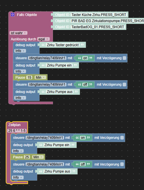

            • wendy2702
              wendy2702 @Cinimod last edited by
              @cinimod ja, sowas habe ich mir jetzt auch mal gebaut.
              Hatte aber gedacht, gehofft das es auch ohne Skript geht.

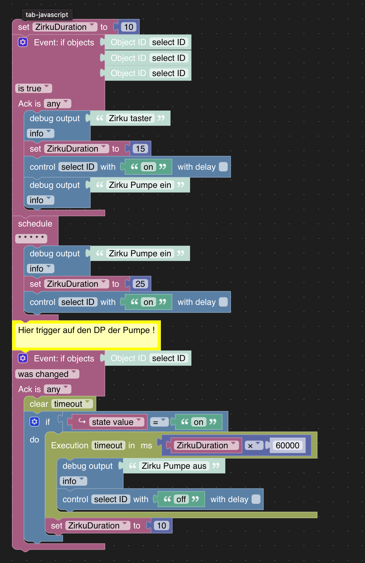

                  Komplexer wird es, wenn du auch beim manuellen einschalten durch HomeKit die variable Laufzeit Grenzerealisieren willst. Das geht wahrscheinlich in beiden Fällen auch über HomeKit, aber das hab ich nicht probiert.
                  Deswegen müsstest du deine Blockly Logik so anpassen (Laufzeit via Taster: 15 min, via Zeitplan: 25 min, via HomeKit: 10 min):
