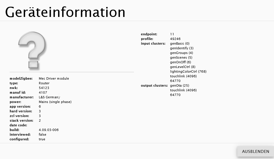

          @tobias-0 zeig doch mal die Info Kachel von dem Gerät (Kachel umdrehen, blaues i clicken)

            Tobias 0 @Asgothian last edited by
            Anbei mal die Kachel:
            Ich hab mich mal im Git ein wenig gesucht. Etwas von dieser Fa. direct habe ich nicht gefunden. Nur halt von L&S.
