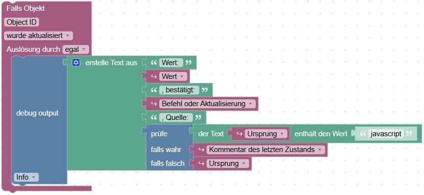

                      @paul53 ich hab das mal erstellt, mal schauen was da kommt

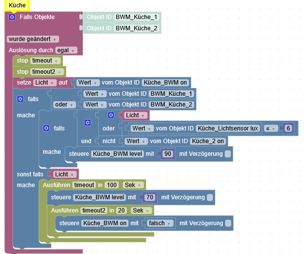

                              hier die Meldung
                              javascript.0
                              	2025-05-25 15:40:29.828	info	script.js.common.Testscripte.test: Wert: true, bestätigt: true, Quelle: system.adapter.deconz.0
                              javascript.0
                              	2025-05-25 15:40:27.693	info	script.js.common.Testscripte.test: Wert: false, bestätigt: true, Quelle: system.adapter.deconz.0
                              hmm
                                paul53 @Michael Schmitt last edited by paul53
                                @michael-schmitt sagte: hier die Meldung
                                Hier ist ioBroker nicht beteiligt, denn sonst müsste vor der bestätigten eine unbestätigte Aktualisierung erscheinen.
                                Oder sind Kommando und Status verschiedene Datenpunkte?
                                Im Skript wird "level" gesteuert, es muss also auch dieser DP per Debug-Log überwacht werden.

                                  komischerweise 100% das kommt nichtmal in meinem script vor
