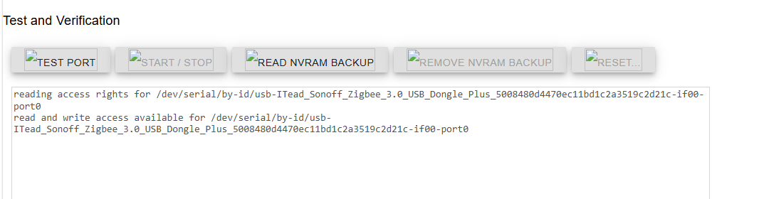

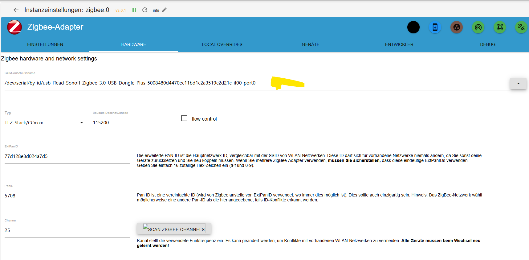

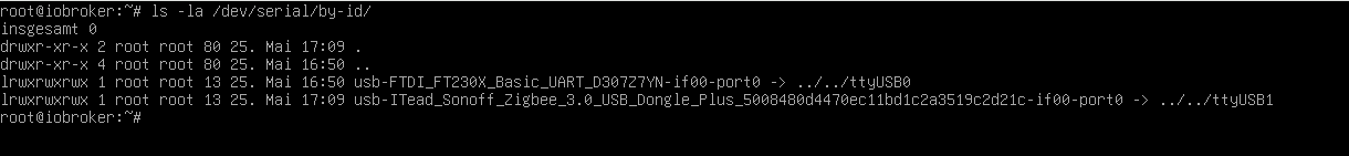

      Ich versuche den Zigbee-Adapter mit meinem Sonoff Zigbee Dongle zum laufen zu bringen. Leider finde ich nicht heraus was ich oben bei "COM-Anschlussname" eintragen muss. Das hier habe ich eingetragen (siehe Bild). Entnommen habe ich das der Abfrage " /dev/serial/by-id" wie in Github beschrieben. Der Test unten im Adapter sagt (nach meiner Änfänger-Interpretation) das er Lese- und Schreibrechte hat.
      Trotzdem bekomm ich den Adapter nicht zum Laufen.... 😞ttyusb.png test_unten.png protokoll.png adap_oben.png5.png

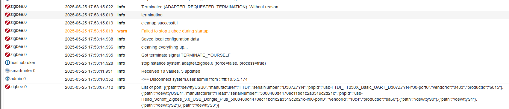

        Hast Du den Coordinator vorher schon versucht mit anderen Config Daten zu verbinden?
        Im Log sieht es so aus.
        Mit V3 des Adapters weiß ich nicht ob die alte Vorgehensweise noch hilft mit Anhalten des Adapters und löschen einer Datei .

          @streetracer
          Die Parameter wie panID; extendedPanID usw. müssen übereinstimmen. Nimm die Werte aus dem Coordinator und trag die im Adapter ein.
