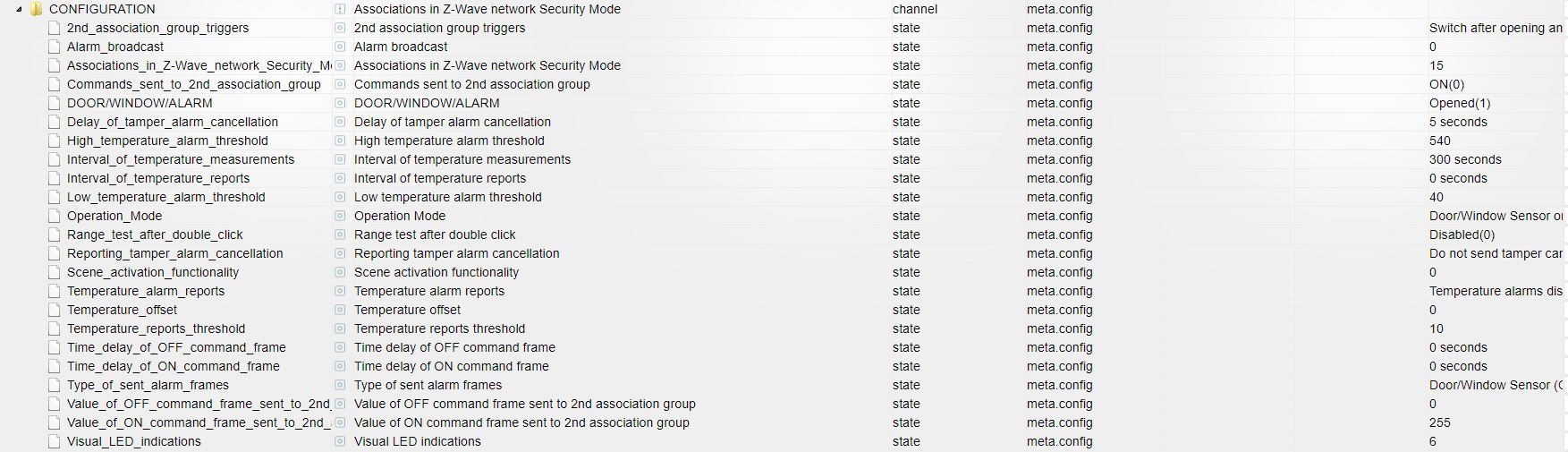

      Hallo, ich habe oben genanntes Problem. Die Temperaturen werden nicht an ioBroker geliefert.
      Ich habe probehalber mehrere Sensoren mit Temperaturfühlern ausgestattet, es ist überall das gleiche Problem.
      Ich nutze Debian in einer VM, OZW 1.5 und den 0.0.9 Adapter.
      Hat jemand eine Idee?
      Vielen Dank!
      Anbei einmal eine History (die Veränderungen finden teilweise bei Neustart statt) sowie die Config des Sensors.

        Ich könnte mir vorstellen, dass das mit "Temperature Report Threshold" zu tun haben kann (schau mal in der Anleitung wie der einzustellen ist).
        Oder mit einer fehlerhaften History-Einstellung. Du kannst z.B. mit folgendem Skript mal loggen lassen, wann Daten kommen:

          Der Treshold war mit 1 Grad angegeben, das könnte natürlich zu viel sein, hab den jetzt mal runtergesetzt, da ich nicht zu Hause bin muss ich wohl auf den nächsten Wakeup Intervall warten, das Skript habe ich eingefügt. Allerdings ist dieser beim Motion-Sensor ebenfalls so eingestellt und hier funktioniert die Messung einwandfrei…

              Ich habe feststellen müssen, dass die neuen Werte der Config nicht übernommen werden. Selbst das manuelle Aufwecken der Sensoren bringt nichts. Entsprechend gibt es natürlich

                      Dein Script hat mir gezeigt, dass keine Werte übermittelt wurden. Mehrfache In- und Exclusion haben nichts gebracht. Ein Sensor läuft (wie immer schon), die anderen lassen
                      sich nicht überzeugen, die Temperatur zu messen.
                      Ich bin ratlos….
