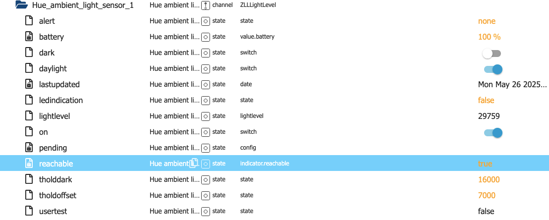

      Ich suche in den Objekten vergeblich den Status: Motion detected oder ähnlich
      Der state alert steht immer auf none.
      Aus der HUE-App auf dem iPhone bekomme ich die Meldung Bewegung erkannt.
      Das Einschalten der HUE-Lampen funktioniert auch über die HUE-App.
      Ich will aber einen Homematic Schalter aktivieren, dafür brauche ich das Motion event.

              recaremo @Cinimod last edited by recaremo
              @cinimod Bin ich aber auch drüber gestolpert - keine optimaler device-name

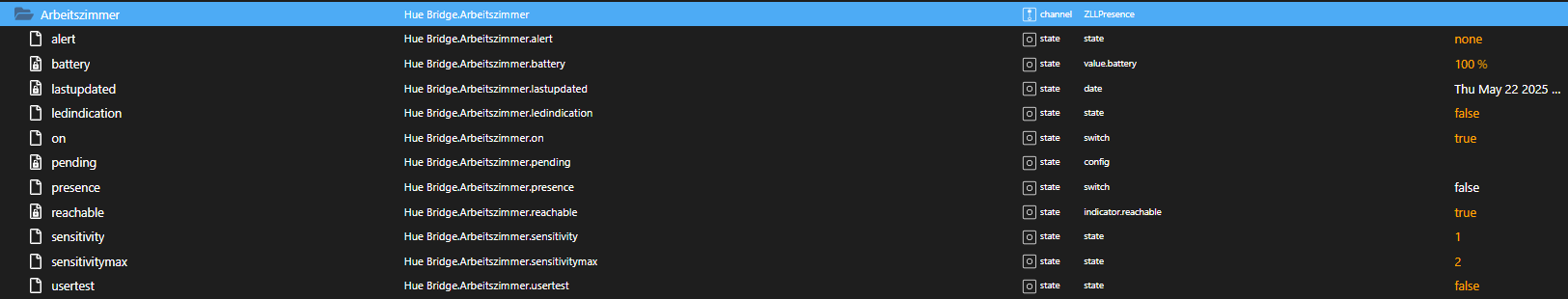

                Für die Sensoren werden jeweils drei Objekte angelegt:
                Einfach den richtigen rauspicken.
                • wendy2702
                  Es gibt zwei Objekt strukturen für den Sensor, einmal das was du zeigst und dann noch diese hier:
                  Da ist es dann "Presence"
                  EDIT: @Marc-Berg hat recht, ich habe den Temp vergessen.
                    recaremo @wendy2702 last edited by recaremo
                    @wendy2702 und @Marc-Berg
                    Hatte dort zwar auch reingeschaut aber den Schalter Presence übersehen bzw. nicht mit Motion verbunden. Danke für eure Hilfe.
