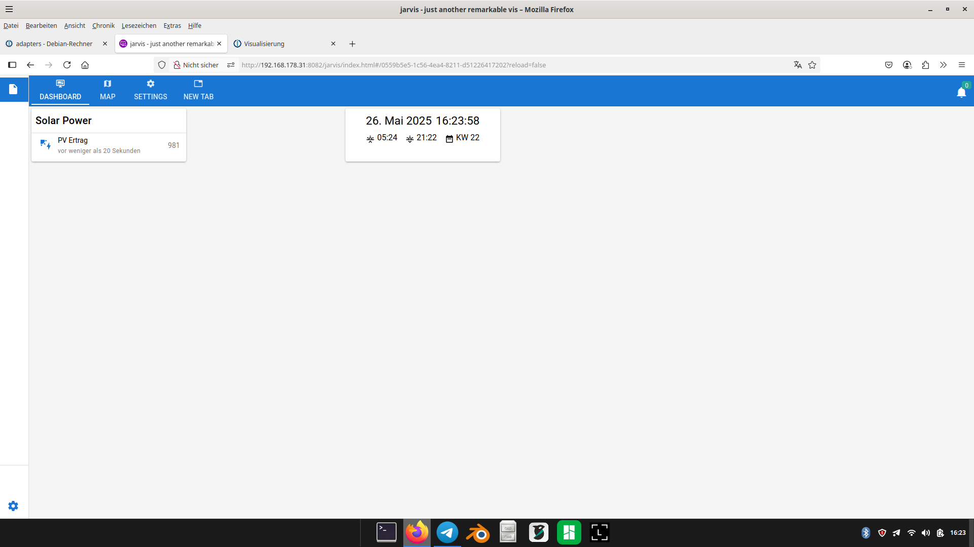

      ich habe vor mir eine kleine Visualisierung zu basteln. Dazu habe ich mir mal Jarvis installiert und auch das Abo abgeschlossen, also pro Version.
      Jetzt hab ich mich da mal durchgewerkelt und zwei Widgets aufs Dashboard gebracht.
      Diese sehen allerdings nach "nichts" aus. Ist das normal, oder habe ich bei den 100000 Einstellungsmöglichkeiten irgendwo einen Punkt übersehen, wo man auf "schön machen" klicken kann?
      Das hatte bei VIS schönere Ergebnisse.
      M sigi234 Berges01 R 4 Replies Last reply Reply Quote 0
        MCU @Nefetz last edited by MCU
        @nefetz Ein Button "Schön machen" gibt es nicht, kann es auch nicht geben, da jeder dazu eine andere Meinung hat. Deswegen kann man vieles sehr flexibel in jarvis selbst einstellen.
        Es kommt darauf an, was du unter "Schön machen" verstehst.

          Danke für deine Antwort.. 🙂 Das es einen solchen Button nicht gibt is mir schon klar 😉
          Aber weißer Adler auf weißem Grund sieht halt nix aus.
          Vielen Dank für deine Links 👍

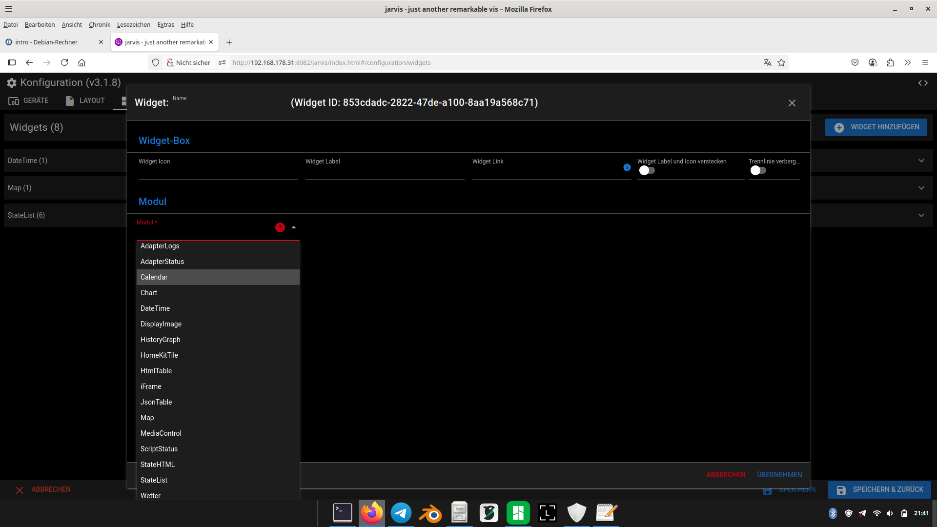

                Wie kann ich Widget Module nachinstallieren?
                  @nefetz Zusätzliche Module als Widget hinzufügen?
                  Nefetz 1 Reply Last reply Reply Quote 0
                  • Nefetz
                    Nefetz @MCU last edited by
                    Das mein ich.
                      @nefetz Auswählen? Oder meinst du zu denen noch andere eigene?
                      Geht nicht.
                      • Nefetz
                        @mcu
                        Ja andere.
                          @nefetz Wofür? Was sollen die denn beinhalten? Dafür gibt es doch das Module StateHTML bzw. Module iFrame.

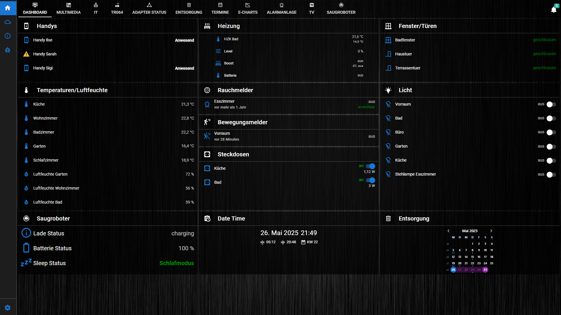

                          • sigi234
                            sigi234 Forum Testing Most Active @Nefetz last edited by
                            @nefetz sagte in Jarvis wirkt sehr spartanisch:
                            Na ja, man kann es auch schön machen:

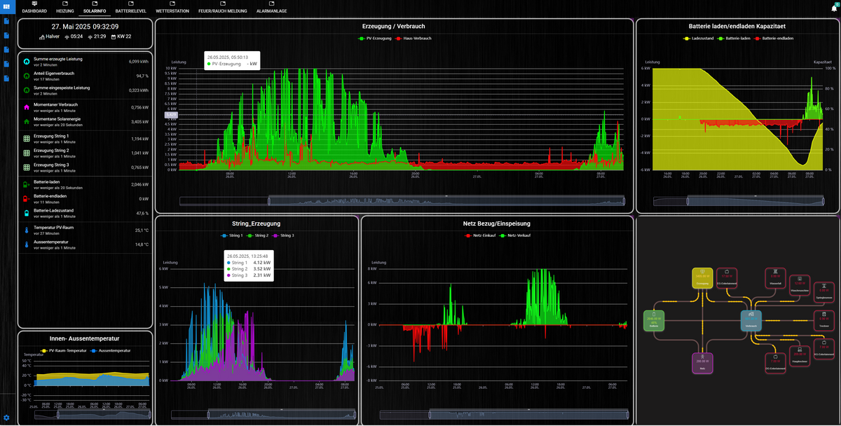

                            • Berges01
                              Berges01 @Nefetz last edited by
                              @nefetz
                              Hallo
                              Na schau mal das ist alles Andere als Spartanisch !
                              Mann kann da schon einiges mit anstellen !
                              Wobei ich sagen muss das ich kein absoluter Könner sondern eher Leihe bin.
                              Grüße aus dem Sauerland !

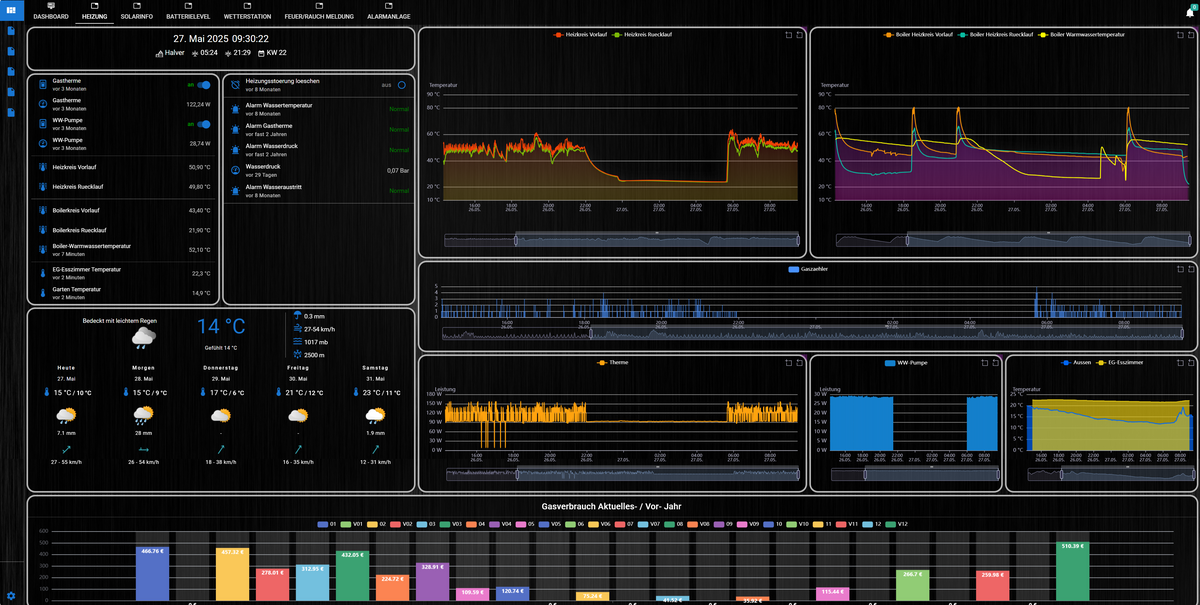

                                recaremo @Nefetz last edited by recaremo
                                @nefetz Der Einstieg ist vielleicht nicht so intuitiv und VIS 2.0 bietet viele Möglichkeiten. Wenn man sich allerdings etwas einarbeitet und sich die Website von @MCU anschaut:
                                https://mcuiobroker.gitbook.io/jarvis-infos
                                und bei Problemen die richtigen Fragen stellt, dann kann man schon eine tolle Visualisierung basteln - dauert halt. Habe vorher auch VIS verwendet, aber da musste ich auch erst einmal 200.000 Einstellungen studieren.
                                Subjektiv finde ich die Wartung und Pflege in JARVIS intuitiver.
                                Ich habe ca. 3-5 Tage gebraucht um das Ergebnis zu realisieren - mein Hauptkriterium ist WAF, eine schnelle und gute Übersicht. Optisch werde ich sicherlich noch an der ein oder anderen Stellschraube drehen.
                                Hier findest du auch einige Anregungen:
                                https://forum.iobroker.net/topic/50766/showcase-jarvis-3-just-another-remarkable-vis
