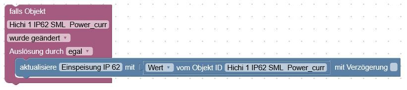

      Hallo
      Habe mir ein Blockly erstellt dass mir die Einspeisung der PV Anlage
      in Flot als Diagramm anzeigt. Diese funktioniert auch.
      Jetzt möchte ich dass nur in Flot der Einspeisung Wert mit - (Minus)
      angezeigt wird. Bei Eigenverbrauch ist der Wert ja ohne Minus.
      Wie ändere ich dass Blockly dafür um.
      Das erstellte Blockly sieht so aus.

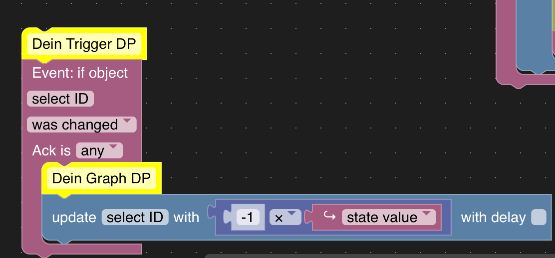

        Asgothian Developer @premo last edited by
        @premo So:
        A.

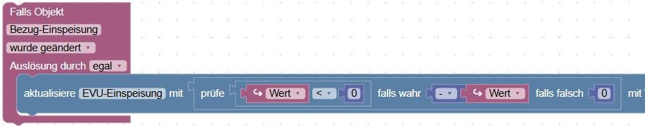

            • premo
              Blockly soweit erstellt, 0 Wert wird ausgegeben.
              Aber ein Minus Wert nicht.

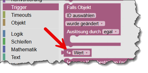

              • Codierknecht
                Codierknecht Developer Most Active @premo last edited by
                @premo sagte in Blockly für Einspeisung:
                Dieses Bauteil sieht bei mir anders aus
                Du musst diesen Baustein verwenden:
                premo 1 Reply Last reply Reply Quote 0
                • premo
                  premo @Codierknecht last edited by
                  @codierknecht sagte in Blockly für Einspeisung:
                  Ah, danke jetzt geht es.
