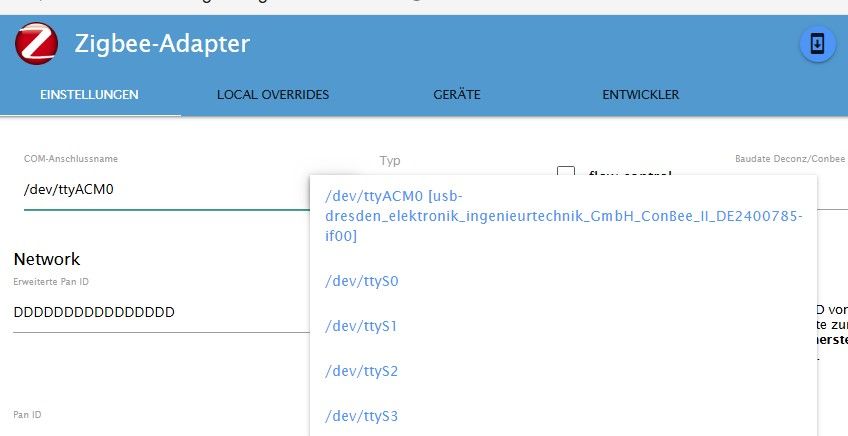

                                        Your zigbee.0 COM-Port is NOT matching 'by-id'. Please check your setting:
                                        /dev/ttyACM0

                                          Die Gruppe heißt adm und wenn der benjamin da in Admin-ähnlicher Funktion unterwegs ist, dann würde ich den auch da reinpacken. Spart dir ggfls. ein paar Kommandos, für die du sonst volle root-Rechte bräuchtest.
                                          Den Geräte-Link beim Zigbee würde ich auf
                                          /dev/serial/by-id/usb-dresden_elektronik_ingenieurtechnik_GmbH_ConBee_II_DE2400785-if00
                                          setzen.

                                            benbensimpson2204 last edited by benbensimpson2204
                                            das wäre dann der Befehl zum hinzufügen ??
                                            sudo usermod -aG adm benjamin
                                            bei zigbee sieht eb bei mir so aus
