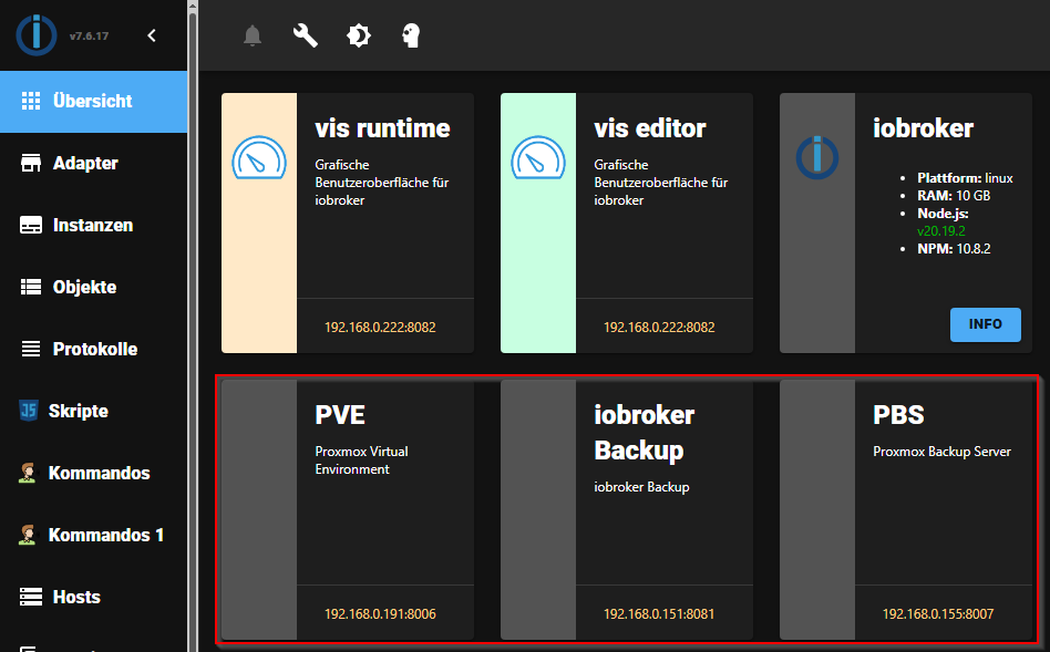

      Häng das Zeug doch in die Übersichtsseite:

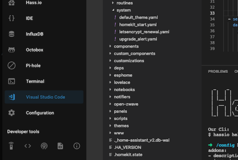

          @oliverio Ich benutze ähnlich HA (da ist er integriert) den Code Server für die Bearbeitung der Dateien für zigbee2mqtt. Über Dateien-Eintrag komme ich nicht an die
          Dateien für die Converter. OK dann nuss ich immer 2 Tabs aufmachen war ja auch nur eine Frage
          im HA sieh es so aus
          Also nicht irgendwelche Webseiten.
              So hab ich das auch gemacht und klicke nur auf einen der großen Button:
              Klar dann geht ein neuer Tab auf.

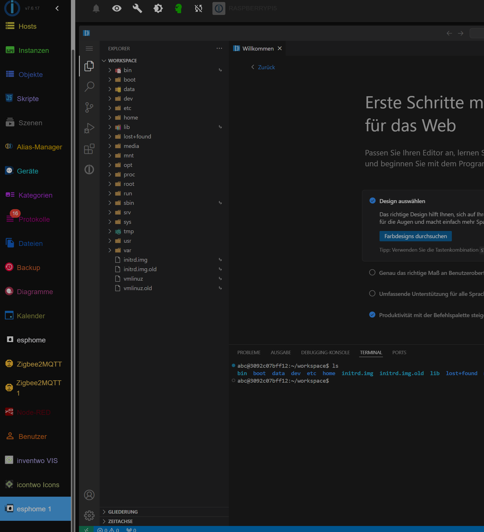

                Hi, ich habe es geschafft den VS Code Server im rechten Fenster einzubinden (ähnlich VS Code Server in HA), ohne ein neues Plugin. Der ESPHome Adapter bindet auch nur die Webseite von ESPHome ein.
                • Ich habe VS Code Server als Docker Image eingebunden direkt auf den Raspi
                • Bei Workspace für Docker habe ich /opt/ angeben, root Verzeichnis also / ist auch möglich
                • bei esphome Plugin habe ich die IP und bei Erweitert den Port eingeben
                • Jetzt habe ich einen Code Editor direkt im IOBroker

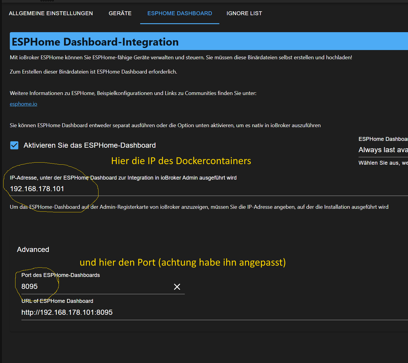

                Adapter Einstellungen
