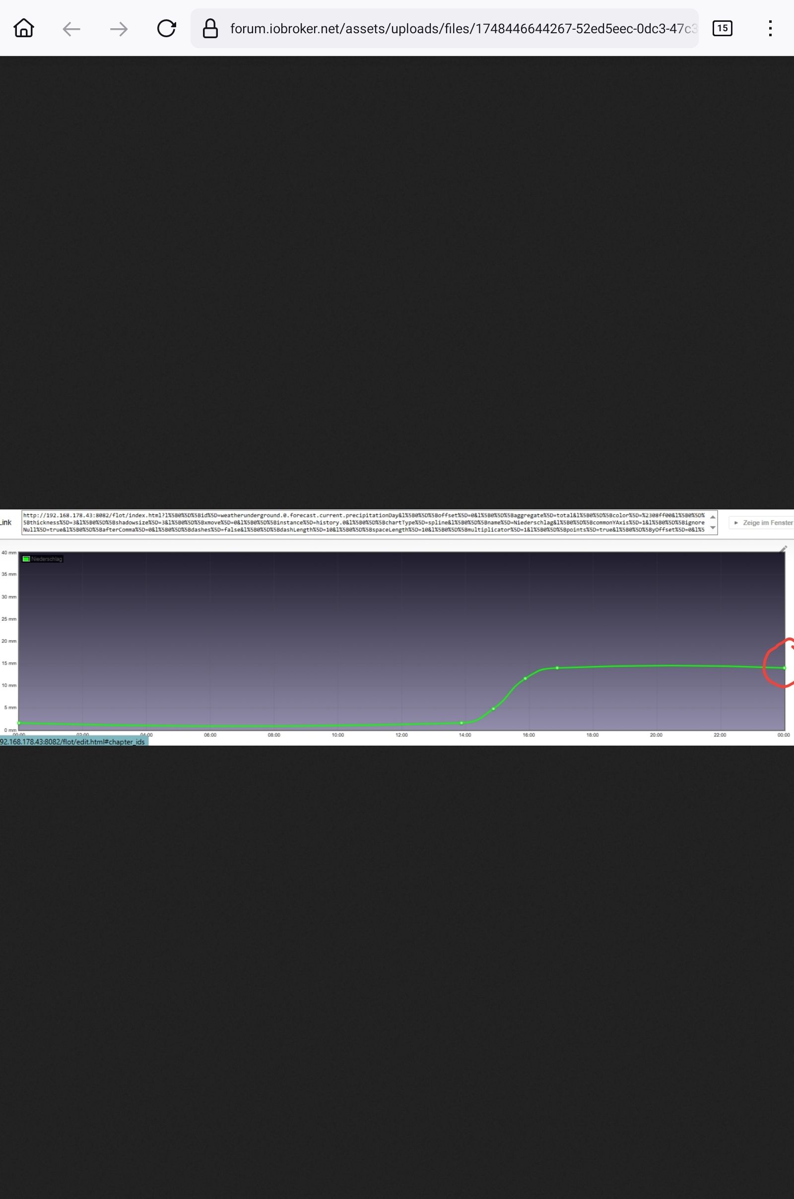

      ich bekomme ein vermeintlich kleines Problem nicht hin.
      In meinem Diagramm gab es den letzten Datenpunkt um 17Uhr. Ich möchte, dass die Linie auch nur bis hier angezeigt wird und nicht waagerecht weitergeführt wird. Wie kann ich das einstellen?

            Homoran Global Moderator Administrators @Ingo 2 last edited by
            @ingo-2 sagte in Flot-Diagramm (Linie bei aktueller Zeit abschließen):
            Ohne Erfolg
            dann fehlen Infos!
            ganz am Ende des Charts scheint ja noch ein echter Punkt zu sein.
            Wo kommt der denn her?
            wie sehen die Datenreihen im Datenpunkt aus?
            und die Einstellungen dazu?
            was ist in der History Instanz eingestellt?

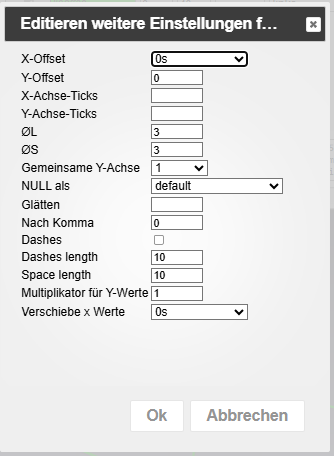

            • bahnuhr
              bahnuhr Forum Testing Most Active @Ingo 2 last edited by
              Bei den Einstellungen der Linie auswählen:
              null als . default
              Dann klappt dies.

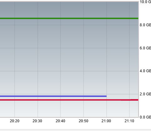

                • bahnuhr
                  bahnuhr Forum Testing Most Active @Homoran last edited by
                  Habs gerade nachgestellt. Dies klappt einwandfrei.
                  Zumindest bei mir.
                  die blaue hab ich auf default gestellt:
                    @bahnuhr sagte in Flot-Diagramm (Linie bei aktueller Zeit abschließen):
                    Deswegen ist es bei ihm wahrscheinlich anders.
                    @homoran sagte in Flot-Diagramm (Linie bei aktueller Zeit abschließen):

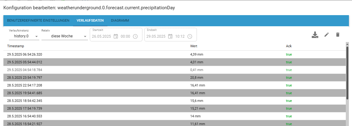

                      vielen Dank für eure Unterstützung. Leider funktioniert es nicht. Es stimmt. Ich weiß nicht, warum am Ende noch ein Datenpunkt gesetzt wird, obwohl im History-Adapter kein Wert mehr geschrieben wird. Scheint daher nur ein Thema vom Flot Adapter zu sein. Der Wert gibt mir den Niederschlag zurück (bei Änderung). Daher auch der letzte Wert gestern.

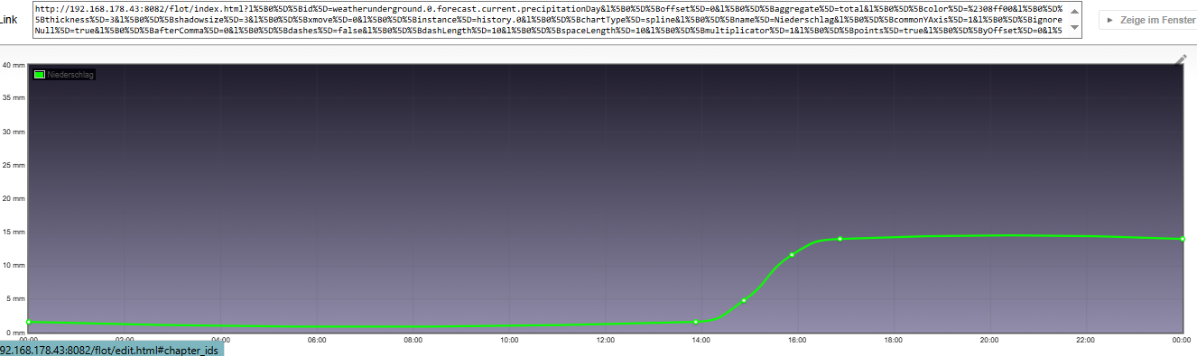

                      • bahnuhr
                        @ingo-2
                        Na, dann stell doch mal deinen Eintrag in vis.edit zur Verfügung.
