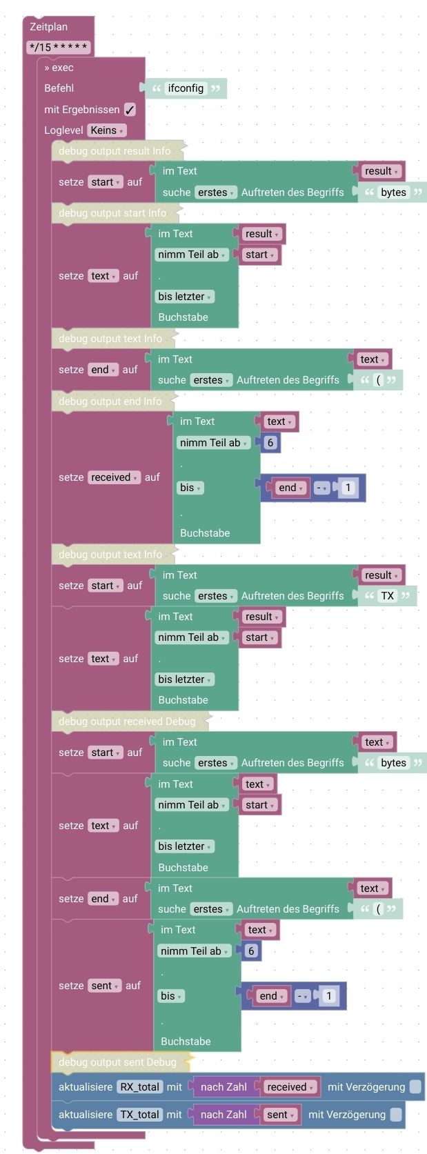

      Ich extrahiere mit einem Blockly Netzwerkaktivität per ifconfig und stelle mir den Traffic als chart dar
      Das Blockly ist schon ziemlich alt, so dass ich mir nicht mehr sicher bin, ob in der response

      früher nicht kumulierte Daten drin standen, mit denen ich gearbeitet habe.
      Wenn ja, wo bekomme ich sue jetzt her?

            Homoran Global Moderator Administrators @Asgothian last edited by
            @asgothian sagte in Blockly zum Netzwerktraffic tut's nicht mehr:
            So wie ich den Code lese sind das rx und tx in bytes.
            ja.
            ich weiß nicht, warum ich auf das Blockly umgestellt habe.
            Mag sein, dass es nach dem Wechsel vom SBC auf Proxmox gewesen ist, und ich es nach dem Wechsel zurück auf Pi5 nicht mehr geändert hatte weilnes lief.
            ...bis heute abend
            Dann versuch ich es mal mit dem RPI2
            Danke!
