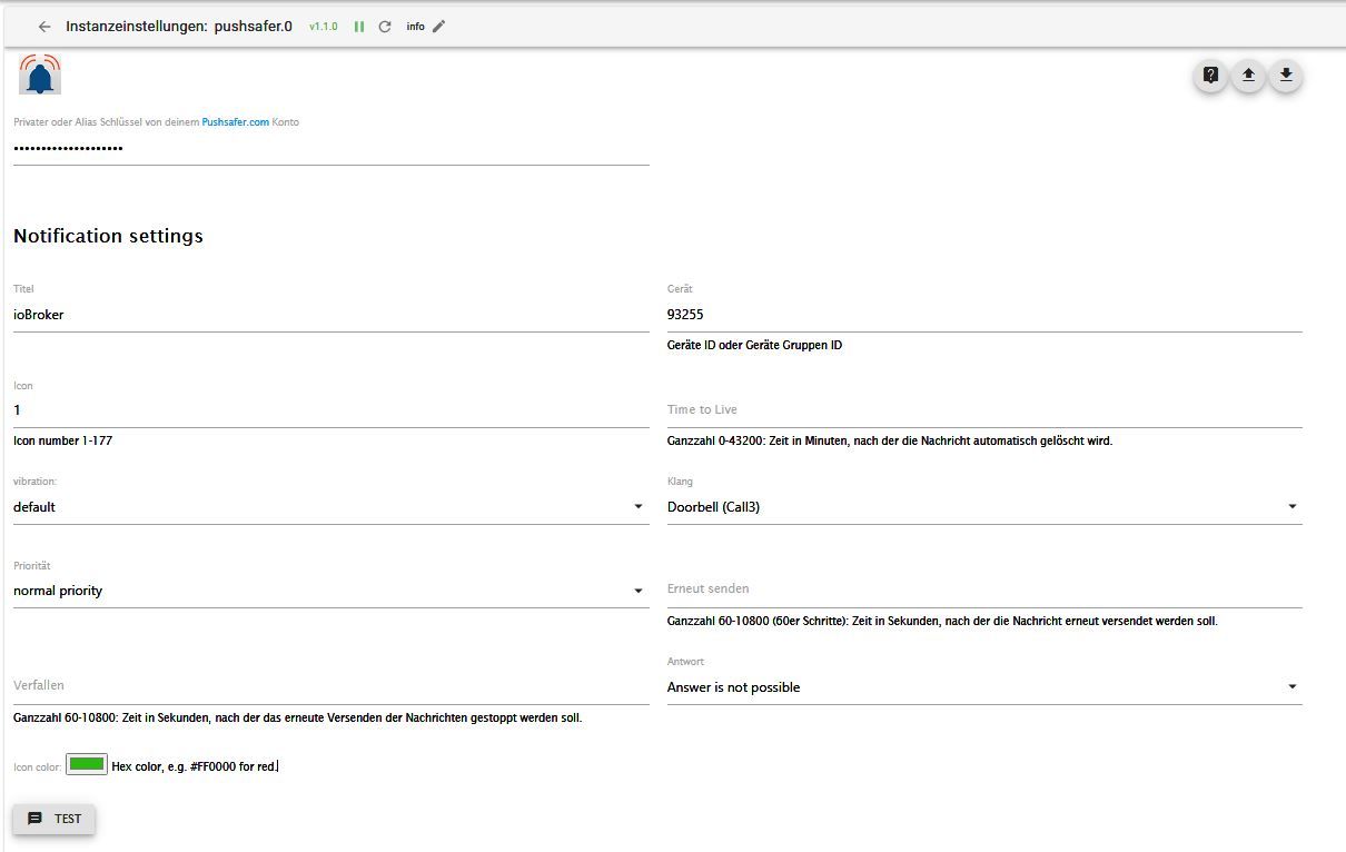

      Ich benutze Pushsafer (mit App am Smartphone) um mir Benachrichtigungen per Blockly senden zu lassen.
      Es werden mir zwar die Benachrichtigungen ans Handy gesendet, aber es wird kein Ton ausgegeben.
      In den Einstellungen von Pushsafer kann ich zwar den Ton ändern und anhören lassen, aber sobald ich aus den Einstellungen raus gehe, ist wieder der Standardton hinterlegt, bei dem ich nichts höre.
      Ebenso bei den Vibrationen.
      Im Auslösescript hab ich auch schon dezitiert einen anderen als den Standardton mitgegeben.
      Ich finde einfach keine Möglichkeit, die einstellungen von Ton und Vibrationsausgabe dauerhaft abzuspeichern (bin ich blind oder zu blöd 😟

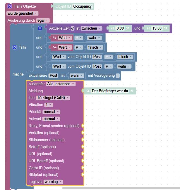

          @snopy_16 zeig mal das Blockly das du nutzt.
          Fabio
            Snopy_16 @Fabio last edited by
            @fabio sagte in Pushsafer Benachrichtigungston dauerhaft speichern:
            Fabio 1 Reply Last reply Reply Quote 0
            • Fabio
              Fabio @Snopy_16 last edited by
              @snopy_16 das sieht normal aus und sollte gehen, nimm mal vibration raus und test noch mal.
                @fabio Ja probiert, Meldung kommt, aber kein Ton.

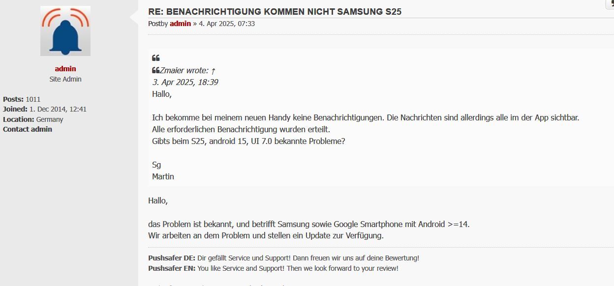

                                      Hab jetzt das im Pushsafer Forum gefunden. Passt zu meinem S24 mit Android 15
                                      Nun leider schon 2 monate alt😕
