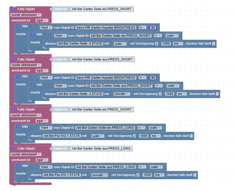

      bin noch recht neu hier im Forum und auf der Suche nach einer Möglichkeit den HmIP-BSM Schalt-Mess-Aktor für Markenschalter über ein Skript zur Schaltung von zwei unterschiedlichen Lampen zu nutzen.
      Bei meinen Versuchen haben sich zwei Probleme ergeben.
      1. Seit dem ich die Direktverknüpfungen in der CCU gelöscht und in ein Skript gepackt hatte wird die angeschlossene Lampe sporadisch immer wieder eingeschaltet.
      2. Die Lampe die über den langen Tastendruck geschaltet werden soll lässt sich zwar einschalten, nur wird auch jedes Mal direkt die am Aktor angeschlossene Lampe (die nur beim Kurzen Tastendruck angehen soll) mit eingeschaltet.
      Zusätzlich schaltet die zweite Lampe sich auch sporadisch ein.
      Um die Tastsignale nutzen zu können habe ich sie in der CCU in ein leeres Programm gepackt.
      Hatte eine von euch dieses Problem auch schon mal oder eine Idee wie ich es lösen könnte?
      Gruß Alexander
        Alex81 last edited by
        Gestern Abend habe ich nach weiter rumprobieren das Problem endlich gelöst.
        Durch umstellen des „anerkannt ist“ Wertes in den Trigger Objekten Falls von „egal“ auf „Update“ ist das Problem bis jetzt nicht mehr aufgetreten.
        Gruß Alexander
