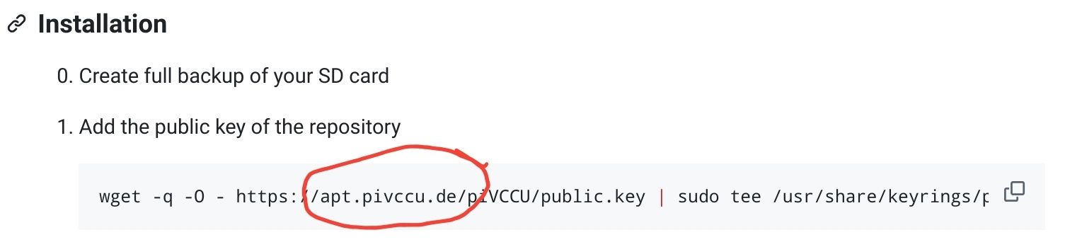

                        Hast du mal geprüft warum apt.pivccu nicht erreichbar ist?
                        Nein, aber offenbar antwortet Herr Reinert schon seit geraumer Zeit auch in Git nicht auf Issues. Vielleicht wurde einfach alles abgeschaltet..... wie sollte ich das prüfen?
                          @homoran sagte in piVCCU3 funktioniert plötzlich nicht mehr:
                          Es gibt keinen auflösbaren Eintrag mehr im DNS und das Routing kann nicht funktionieren:
                          [thomas@roamer ~]$ nslookup pivccu.de
                          Server:         192.168.178.1
                          Address:        192.168.178.1#53
                          Non-authoritative answer:
                          *** Can't find pivccu.de: No answer
                          Da muss sich pivccu drum kümmern.

                                    Thomas Braun Most Active @HerrFrodo last edited by Thomas Braun
                                    @herrfrodo
                                    Keine Ahnung wo du die Befehle für das Repo her hast, auf
                                    https://github.com/alexreinert/debmatic/blob/master/docs/setup/raspberrypi.md
                                    steht jedenfalls was anderes...
                                    Nutzt dir aber im Moment nichts, denn:
                                    echad@chet:~ $ nslookup debmatic.de
                                    Server:         100.100.100.100
                                    Address:        100.100.100.100#53
                                    *** Can't find debmatic.de: No answer
                                    echad@chet:~ $
                                    debmatic.de ist also auch nicht erreichbar.

                                      @HerrFrodo Es scheint, als hätte es die Server von Alex Reinert mal wieder vom Netz gebröselt, deshalb ist PiVCCU und Debmatic nicht erreichbar. Kommt bzw. kam immer wieder mal vor. Er hat das dann meistens zeitnah wieder repariert.
                                      Wenn es Dir arg brisant ist und Du kein Backup mehr hast, in dem Du PiVCCU lauffähig hast, bleibt Dir für eine Neuinstallation momentan eben noch Raspberrymatic. ist im Prinzip alles das Gleiche, nur halt ein wenig anders.
                                      Ansonsten warten, bis PiVCCU oder Debmatic wieder online ist.
