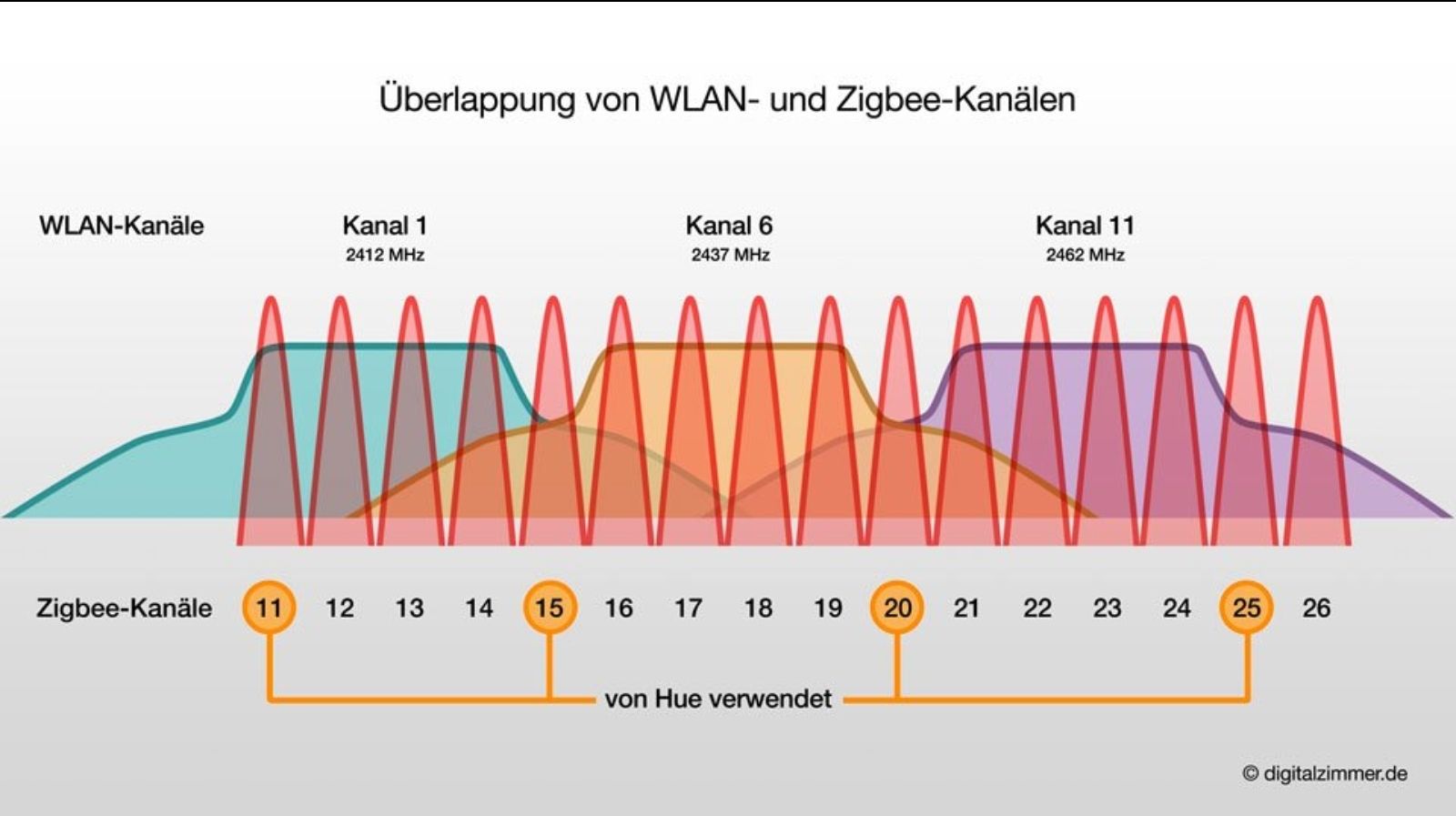

                            • Ein Zigbee-Netz mit viel WIFI Traffic im gleichen Bereich ist immer anfälliger als ein Zigbee-Netz ohne dieses.

                            Die Frage ob ein Gerät stabil im Netz ist oder nicht ist bei Zigbee insbesondere bei batteriebetriebenen Geräten kaum zu beantworten. Insbesondere die Kombination von "wurde als stabil angezeigt" und "sendet nicht mehr" ist bei batteriebetriebenen Geräten fast ausgeschlossen - ein Gerät welches nicht mehr sendet gilt nicht mehr als stabil verbunden. Allerdings kann das Netz das bei batteriebetriebenen Geräten nicht aktiv prüfen.
                            Das Thema mit 'mehr Schwund' kann ich so auch nicht bestätigen - bisher habe ich sehr wenig Zigbee Geräte als defekt beseitigt. Gefühlt auch nicht mehr als an WIFI Geräten bei Freunden ausgefallen sind. (Ich nutze selber kein einziges WIFI Smart home Gerät)

                                wie sieht es denn bei dir mit
                                @asgothian sagte in Probleme mit ZigBee Sensoren:
                                aus?
                                Hab nichts zu deinen Einstellungen gefunden.

                                  In der Fritzbox läuft es meist auf Kanal 6, 4 Router im Haus verteilt. Im zigbee Adapter läuft ein Koordinator auf Kanal 11, der andere Kanal 15. Ich habe mich an der Grafik orientiert, die du auch gerade zeigst. Da ich 4 bis 5 Zigbee Steckdosen je Koordinator habe, sind die Etagen gut vernetzt. Je Etage ein Koordinator. In unserem Altbau gibt es keinen Stahlbeton.
                                  Kein Funkproblem festgestellt.
