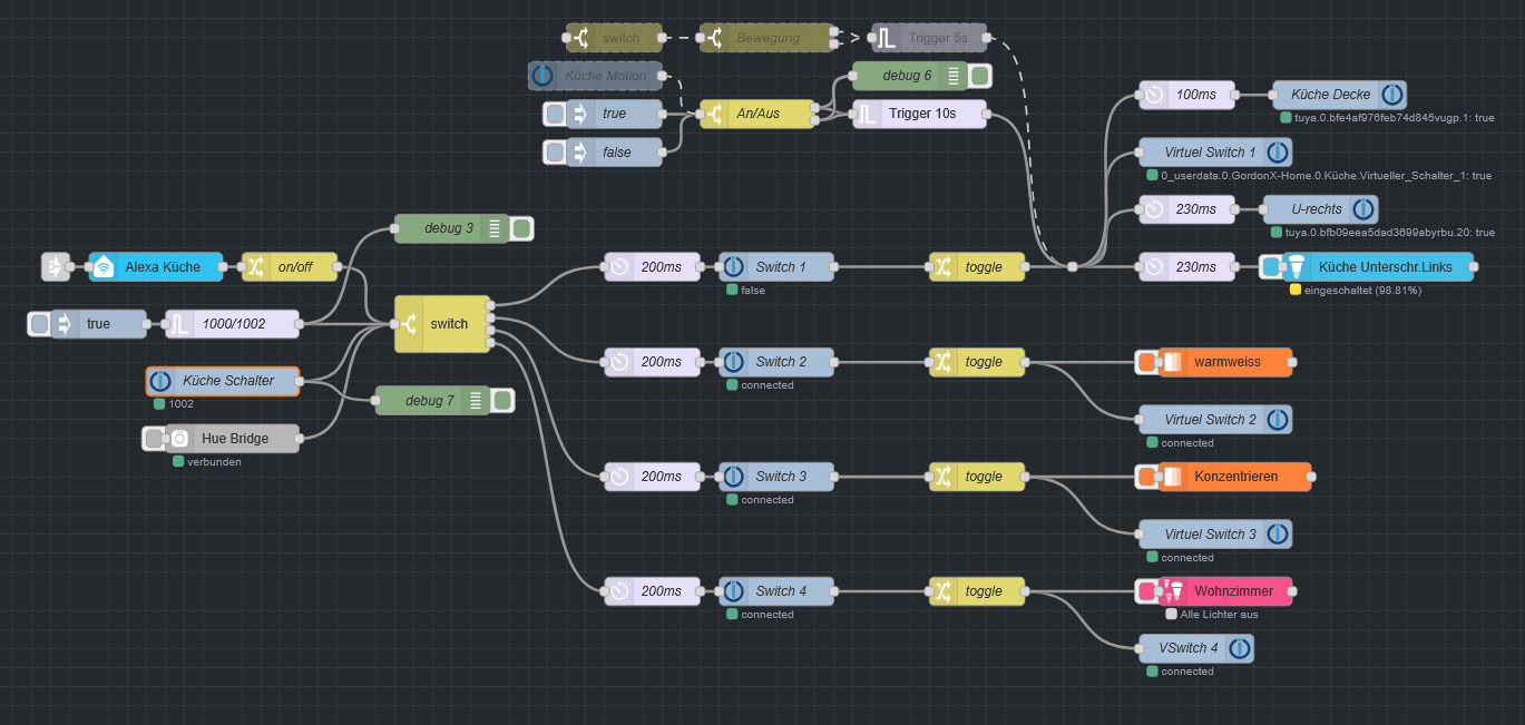

      Ich habe da ein kleines Problem.
      Ich habe mehrere Hue Schalter
      Die sind In einer Steuerung so eingebunden,
      Das die Steuerung auf die Buttons reagiert
      Der hue Switch hat vier Button und diese
      Schalten wie folgt
      Button 1 => 1000 nach 200ms 1002
      Button 2 => 2000 nach 200ms 2002
      Button 3 => 3000 nach 300ms 3002
      Button 4 => 4000 nach 300ms 4002
      Dazu werden virtuelle Button geschaltet die dann wiederum die tatsächlichen Geräte schalten.
      Die Steuerung reagiert auf den ersten Wert zb 1000
      Das Problem ist je nach dem wie man den Button anscheinend drückt werden fehl Zustände geschaltet.
      Kann man die Schaltung irgendwie träge machen
      Das wirklich bei einmal drücken true schaltet und noch mal drücken false.
      Geht das irgendwie !?
      Hast du da irgendeine Idee !? @Marc-Berg
      Ich habe das anscheinend hinbekommen.
      Hab jetzt das abreifen des schalters so eingestellt das alle befehle blockiert werden außer der status ändert sich. Nur die Nodes, das die Bewegungsmelder funktionieren und zb bei widerbewegung eingeschaltet bleiben und das wenn der Staubsaugroboter unterwegs ist also nicht beim laden ist die bewegungsmelder deaktiviert sind.
