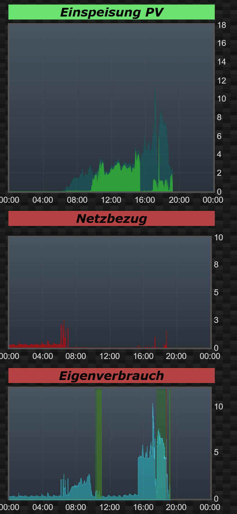

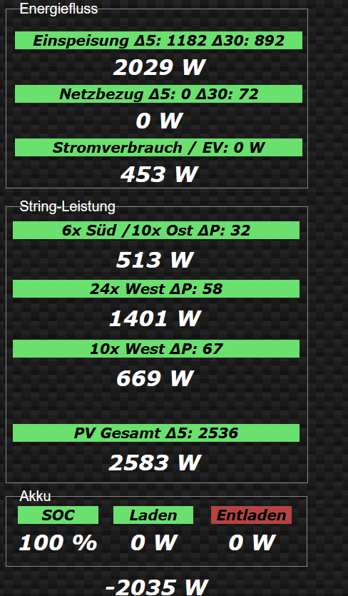

                  Jetzt am Abend sieht das so aus:
                  Oben ist meine errechnete Netz-Einspeisung (Daten von Wechselrichtern und zug. Smartmeter), ganz unten der EcoTracker IR zur Kontrolle.
                  Eigentlich geht das alles schon ganz gut....
                  Akku war schon vor Mitternacht leer (ist derzeit nur ein BX3000 zum Testen und habe gestern Abend lange im Büro gearbeitet), morgens hat sich der Akku den PV-Überschuss geholt, weil es zu warm zum Heizen und zu kalt zum Kühlen des Hauses war, gegen 11 Uhr kamen die Klimas alle kühlend hinzu, aber nur für gut 1 Stunde, dann war das Temperaturfenster schon wieder ausserhalb des Regelbereichs, ich bin gegen 15 Uhr aufgeschlagen nach einer Dienstfahrt, das Energiemanagment hat mit Hilfe des Akkus das 3-phasige Laden des EV ermöglicht bis ca. 19 Uhr trotz echt schlechter PV-Erträge heute, da war dann meine bessere Hälfte auch hier und hat sowohl die Klimas als auch die Ladesäule (99% im Auto...grrr) mit Küchenaktivitäten gecancelt, eben sind die Klimas noch mal kurz angesprungen nach dem Kochen und kühlen aktuell vor allem das Obergeschoss. Der Akku hat sich auch wieder gefüllt mit dem restlichen PV-Strom, ich schätze mal das in ca. 1 Stunde nicht mehr genug PV da ist und dann die Klimas wieder aus gehen. Irgendwann heute im Laufe des Tages hat auch duie Spülmaschine Ihr Startsignal bekommen, ich denke grob da wo meine 11 KW Ladesäule maxed out war.... kann ich am Graph nicht wirklich sehen, aber sie ist definitiv gelaufen heute.
                  Wie man sieht regelt der Automatikmodus des Akkus manchmal nicht schnell genug, es gint ein paar Verbrauchs Peaks, hier reden wir aber über echt wenig realen Energiebezug. Am Abend haben die 2300 W max. Akku-Entladung die ich derzeit nutze nicht mit PV zusammen Ladesäule, Herd und Klimas deckeln können, deswegen sind 2 der 3 Verbraucher abgeschaltet worden. Ich würde nie wagen, meiner Frau beim Kochen den Strom zu mopsen... 🙂
