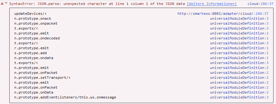

                          Hoch wahrscheinlich hast du was in der Browser Konsole. Kannst du da nach Fehlern prüfen?
                          Was für einen Browser hast du?

                                tempestas last edited by Negalein
                                also in der Konsole steht das hier
                                Passwort-Felder sind auf einer unsicheren (http://) Seite vorhanden. Dies ist ein Sicherheitsrisiko, durch das Zugangsdaten gestohlen werden können.[Weitere Informationen]  192.168.2.220:8081

                                    Das erscheint aber in der Konsole, sobald ich meine admin ip eingebe. Wenn ich die Konsole mal lösche, und dann auf Instanzen klicke, tut sich dort gar nichts?
                                    Nachtrag:
                                    habs jetzt mit Chrome probiert, da tut sich was, wenn ich auf Smartgeräte klicke
                                    VM462:1 Uncaught SyntaxError: Unexpected token h in JSON at position 0
                                        at JSON.parse (<anonymous>)
                                        at n. <anonymous>(?0:186)
                                        at n.onack (universalModuleDefinition:3)
                                        at n.onpacket (universalModuleDefinition:3)
                                        at n. <anonymous>(universalModuleDefinition:3)
                                        at n.emit (universalModuleDefinition:2)
                                        at n.ondecoded (universalModuleDefinition:1)
                                        at s. <anonymous>(universalModuleDefinition:3)
                                        at s.r.emit (universalModuleDefinition:1)
                                        at s.add (universalModuleDefinition:1)</anonymous></anonymous></anonymous></anonymous>
                                    wenn ich dann mal auf den VM462:1 klicke zeigt er mir das hier an
                                    hue.0.Philips_hue.Ecklampe_Wohnzimmer.sat
                                    und beim klick auf (?0:186) das hier (hervorgehoben in gelb)
                                      var parts = JSON.parse(list[j].additionalApplianceDetails.ids);
                                    Ich weiß ja nicht genau, was da so passiert, aber irgendwie rate ich mal, dass es ein Problem beim Einlesen der Smartgeräte gibt, verursacht durch die hue?
                                    NACHTRAG 2:
                                    ich habe jetzt, durch die hue Lampe angeregt, gerade unter meinen Smart Aufzählungen eine Position "hue" gesehen.
                                    Wenn ich diesen Haken entferne, dann geht das Thema "Smart Geräte" auf einmal und der Fehler ist weg

                                      ! "Default ACL": {"en": "Default ACL", "de": "Default ACL", "ru": "Default ACL"}, translate.js:24:9 "Access control list": {"en": "Access control list", "de": "Access control list", "ru": "Access control list"}, translate.js:24:9 "File rights": {"en": "File rights", "de": "File rights", "ru": "File rights"}, translate.js:24:9 "Default ACL": {"en": "Default ACL", "de": "Default ACL", "ru": "Default ACL"}, translate.js:24:9 "Access control list": {"en": "Access control list", "de": "Access control list", "ru": "Access control list"}, translate.js:24:9 "File rights": {"en": "File rights", "de": "File rights", "ru": "File rights"}, translate.js:24:9 GET http://192.168.2.220:8081/%22http://a2.tvspielfilm.de/itv_sofa/2017-10-26/5460e507e4b08cb8014b21d6_149.jpg/%22 [HTTP/1.1 404 Not Found 0ms] GET http://192.168.2.220:8081/%22http://a2.tvspielfilm.de/itv_sofa/2017-10-26/57f37ef0f033af1d93ee70b3_149.jpg/%22 [HTTP/1.1 404 Not Found 0ms] GET http://192.168.2.220:8081/%22http://a2.tvspielfilm.de/itv_sofa/2017-10-26/54590982e4b0f17a83165b65_149.jpg/%22 [HTTP/1.1 404 Not Found 0ms] GET http://192.168.2.220:8081/%22http://a2.tvspielfilm.de/itv_sofa/2017-10-26/58beacf7f033af03f7a615d4_149.jpg/%22 [HTTP/1.1 404 Not Found 0ms] GET http://192.168.2.220:8081/%22http://a2.tvspielfilm.de/itv_sofa/2017-10-26/596354f3f033af6dd0f2d36f_149.jpg/%22 [HTTP/1.1 404 Not Found 16ms] GET http://192.168.2.220:8081/%22http://a2.tvspielfilm.de/itv_sofa/2017-10-26/59dd0192f033af317ac7f282_149.jpg/%22 [HTTP/1.1 404 Not Found 16ms] GET http://192.168.2.220:8081/%22http://a2.tvspielfilm.de/itv_sofa/2017-10-26/56f3fcecea60e515c0dcb6eb_149.jpg/%22 [HTTP/1.1 404 Not Found 0ms] GET http://192.168.2.220:8081/%22http://a2.tvspielfilm.de/itv_sofa/2017-10-26/59bf8798f033af06316ad272_149.jpg/%22 [HTTP/1.1 404 Not Found 0ms] GET http://192.168.2.220:8081/%22http://a2.tvspielfilm.de/itv_sofa/2017-10-26/583d64adf033af3525f01c35_149.jpg/%22 [HTTP/1.1 404 Not Found 0ms] GET http://192.168.2.220:8081/%22http://a2.tvspielfilm.de/itv_sofa/2017-10-26/5638b716ea60e556a31fe055_149.jpg/%22 [HTTP/1.1 404 Not Found 16ms] GET http://192.168.2.220:8081/%22http://a2.tvspielfilm.de/itv_sofa/2017-10-26/547f32f8e4b089153cb78d14_149.jpg/%22 [HTTP/1.1 404 Not Found 16ms] GET http://192.168.2.220:8081/%22http://a2.tvspielfilm.de/itv_sofa/2017-10-26/59c115a7f033af06317b4068_149.jpg/%22 [HTTP/1.1 404 Not Found 16ms] GET http://192.168.2.220:8081/%22http://a2.tvspielfilm.de/itv_sofa/2017-10-26/54ab0c20e4b0c014706eb56e_149.jpg/%22 [HTTP/1.1 404 Not Found 16ms] GET http://192.168.2.220:8081/%22http://a2.tvspielfilm.de/itv_sofa/2017-10-26/545016d6e4b0d02df3a9eddf_149.jpg/%22 [HTTP/1.1 404 Not Found 16ms] GET http://192.168.2.220:8081/%22http://a2.tvspielfilm.de/itv_sofa/2017-10-26/54abd1fce4b0c01470704578_149.jpg/%22 [HTTP/1.1 404 Not Found 16ms] GET http://192.168.2.220:8081/%22http://a2.tvspielfilm.de/itv_sofa/2017-10-26/54aaf259e4b0c014706e8180_149.jpg/%22 [HTTP/1.1 404 Not Found 0ms] GET http://192.168.2.220:8081/%22http://a2.tvspielfilm.de/itv_sofa/2017-10-26/59b95699f033af7017f12212_149.jpg/%22 [HTTP/1.1 404 Not Found 0ms] GET http://192.168.2.220:8081/%22http://a2.tvspielfilm.de/itv_sofa/2017-10-26/546a4246e4b03c03eae55c58_149.jpg/%22 [HTTP/1.1 404 Not Found 0ms] GET http://192.168.2.220:8081/%22http://a2.tvspielfilm.de/itv_sofa/2017-10-26/563361c4ea60e556a31c4b3d_149.jpg/%22 [HTTP/1.1 404 Not Found 0ms] ! !
                                      Nachtrag:
                                      NACHTRAG 2:
                                      ****ich habe jetzt, durch die hue Lampe angeregt, gerade unter meinen Smart Aufzählungen eine Position "hue" gesehen.
                                      Wenn ich diesen Haken entferne, dann geht das Thema "Smart Geräte" auf einmal und der Fehler ist weg**** `

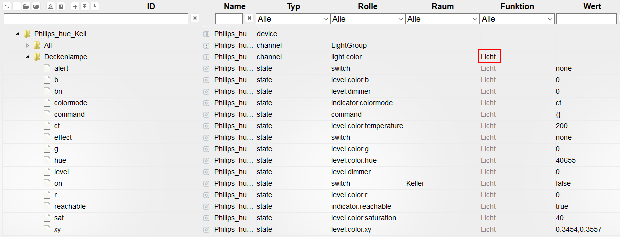

                                          Da ich mir auch schon zum selben Problem einen Wolf zur Lösung gesucht habe, vielleicht kann ich zur Lösung etwas Beitragen.
                                          Hier das gewünschte Log beim öffnen des Konfigurations-Dialog für Cloud:
                                          Ich habe zwar auch Hue aber bei mir heist es unter "Smart Aufzählung" "Licht". Wenn ich den Haken weg mache, funktioniert es.
                                          Ich habe dann in den Objekten die Hue-Lampen angesehen und bei einer Lampe ist die Funktion eingetragen "Licht" eingetragen. Das habe ich mal versucht wegen der besseren Filtermöglichkeit.
                                          Das "Licht" entfernt und dann funktioniert es auch mit Hacken im Konfigurations-Dialog für Cloud.
