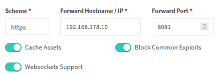

      Seit Aktualisierung der Adapter-Version kann ich die iob-Weboberfläche via reverse Proxy nicht mehr öffnen und erhalte ein weißes Browser-Fenster.
      Über die lokale IP funktioniert alles bestens.
      Hier die Einstellung des reverse proxy:
      Muss ich da jetzt Änderungen in der Instanz-Konfiguration des Adapters vornehmen (wenn ja, welche?)?

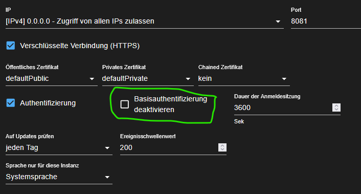

                  • Meister Mopper
                    Meister Mopper @mcm1957 last edited by
                    @mcm1957
                    Es funktioniert.
                    Wenn die Basisauthentifizierung in der Instanz deaktiviert wird, kann man sich mit verschiedenen Nutzern und Passwörtern zuerst im reverse proxy und dann im ioBroker einloggen. 😊
