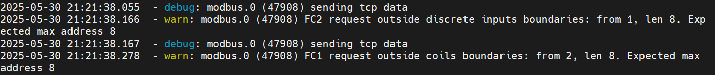

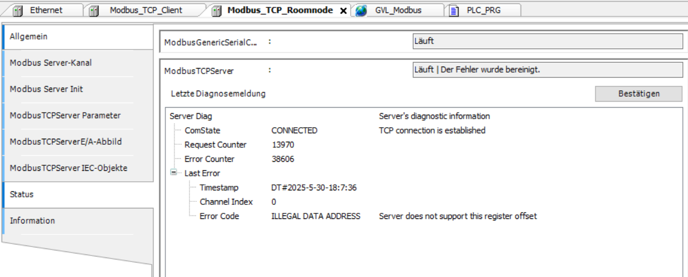

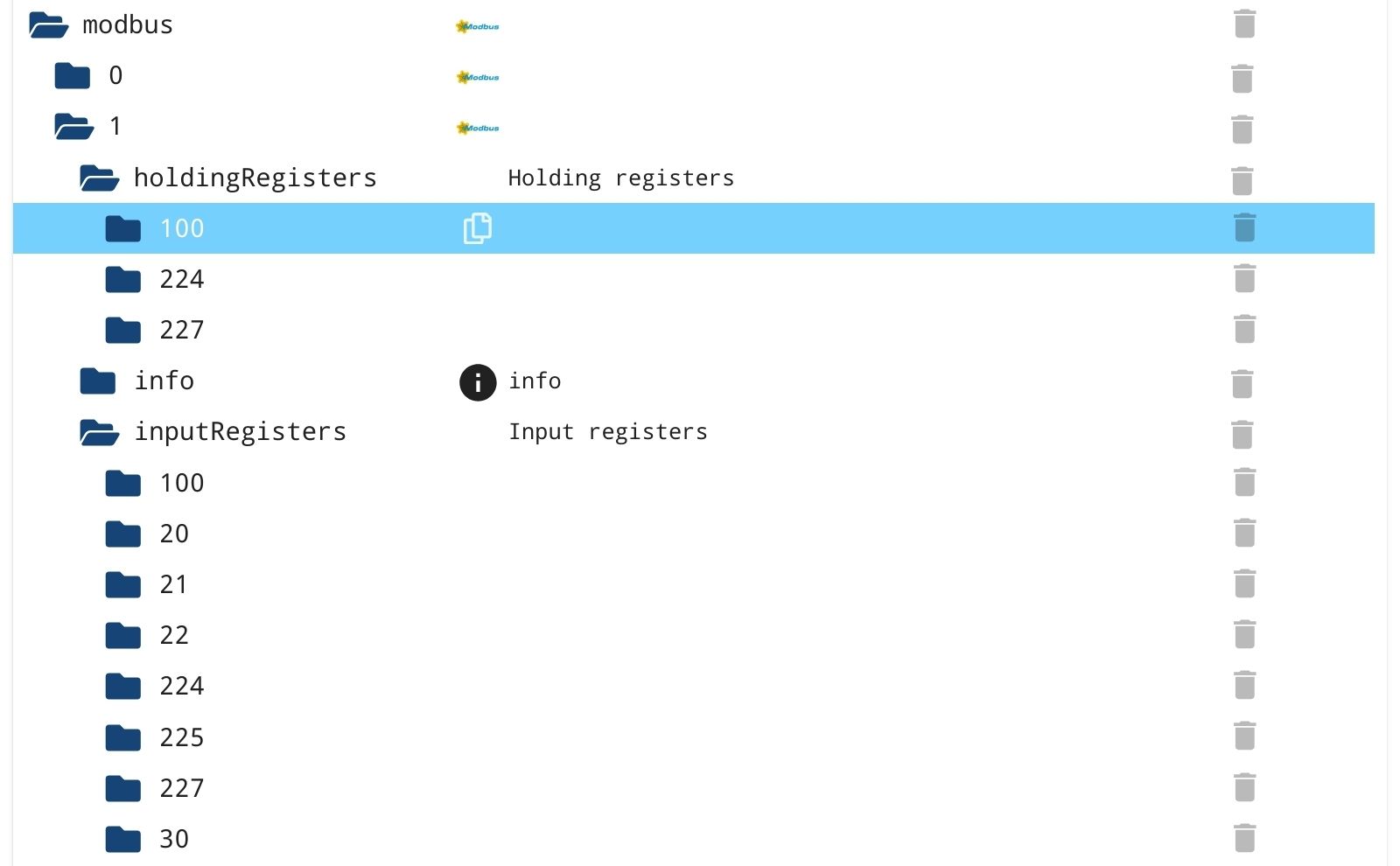

        2025-05-30 22:07:00.520 - debug: modbus.0 (60830) sending tcp data
        2025-05-30 22:07:00.631 - warn: modbus.0 (60830) FC1 request outside coils boundaries: from 2, len 8. Expected max address 8
        2025-05-30 22:07:00.632 - debug: modbus.0 (60830) sending tcp data
        2025-05-30 22:07:00.743 - warn: modbus.0 (60830) FC2 request outside discrete inputs boundaries: from 1, len 8. Expected max address 8
          Homoran Global Moderator Administrators @minkhx last edited by

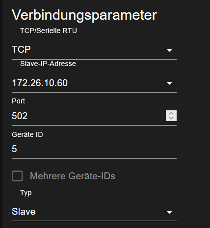

          @minkhx sagte in Modbus: Adapter (Samsung) einbinden:
          was RTU-typisches. Da gibt es IDs, weil seriell!
          Blödsinn!
          Das istvein tcp cluent mit über 25 IDs von denen ich hier gerade 8 nutze!
          Außerdem
          @homoran sagte in Modbus: Adapter (Samsung) einbinden:
          Aber selbst wenn nur eine ID an der IP Hängt muss die angegeben werden.
          also was soll diese fruchtlose Diskussion?
            die Werte passen nicht zu coils!
            wieso nutzt du coils?
            dito mit diskreten Eingängen!
            Noch was!
            zum testen immer nur ein Register nehmen.
            Es braucht nur ein einziger Fehler vorzuliegen, dann läuft gar nichts mehr.

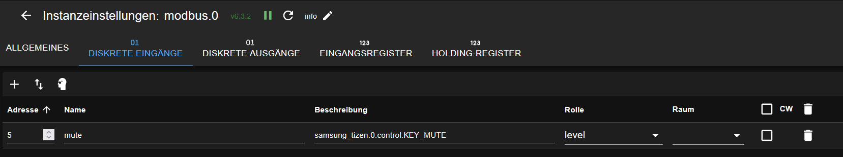

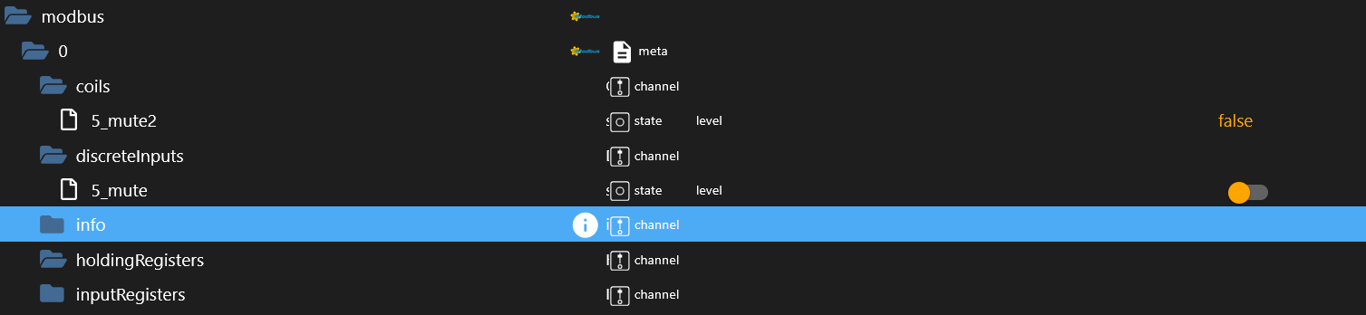

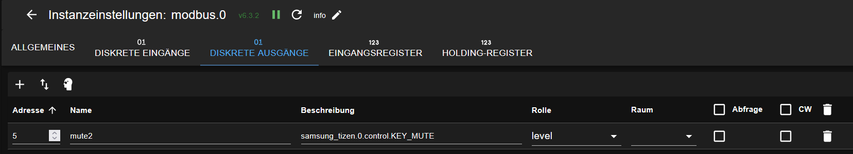

              minkhx @Homoran last edited by
              @homoran said in Modbus: Adapter (Samsung) einbinden:
              coils und discretes haben ihre Berechtigung.
              Und natürlich habe ich es bereits auf eines von beiden reduziert.
                Natürlich!
                wenn sie vom Gerät gefordert werden.
                deswegen die Nachfrage watum du sie verwendest.
                ist schon 1 zuviel!
                  Außerdem
                  Aber ganz sicher ist es so!
                  Ein TCP-Stack unterscheidet sich grundlegend von einer seriellen Kommunikation.
                  Wenn Du, wie Du sagst, TCP/RTU-Bridge benutzt ist das genau der Grund dafür, warum IDs verwendet werden.
                  Schau Dir mal das OSI-Modell an.

                          Homoran Global Moderator Administrators @minkhx last edited by Homoran
                          Das Auswerten von zwei Fehlermeldungen hat bisher leider nichts gebracht.
                          weil du es nicht veränderst.
                          woher hast du denn den Wert 5?
                          und woher die ID 5?
                          du kannst doch ein Paket nicht irgendwohin schicken und hoffen es kommt da an wo du es gerne hättest!
                          Warum coils und discrete inpits frage ich schon nicht mehr
                          Auch wenn ich genügend input Register verwende die nur bool'sche Aufgaben erfüllen
                          Außerdem sind meine Modbus Instanzen alle Master und holen sich/ senden an die Clients

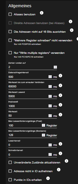

                            Natürlich habe ich Veränderungen vorgenommen. Ich sitz doch hier nicht, nur um zu chatten:)
                            Mach nen besseren Vorschlag als die 5. Mehr als die screenshots der Einstellungen habe ich nicht.
                            Das Verwenden von Registern für Bool ist ineffizient.
                            Ja und weil du eine Parallel/Seriell-Wandler betreibst, der nur in dieser Konfiguration funktioniert, brauchst Du auc den ioB-Master.
                            Ich aber nicht. ioB spielt nur eine untergeordnete Rolle im System. Die Einstellmöglichkeiten des Adapters wurden wahrgenommen und eine Slave-Konfiguration erstellt.
                            Wozu sollten diese sonst gut sein?

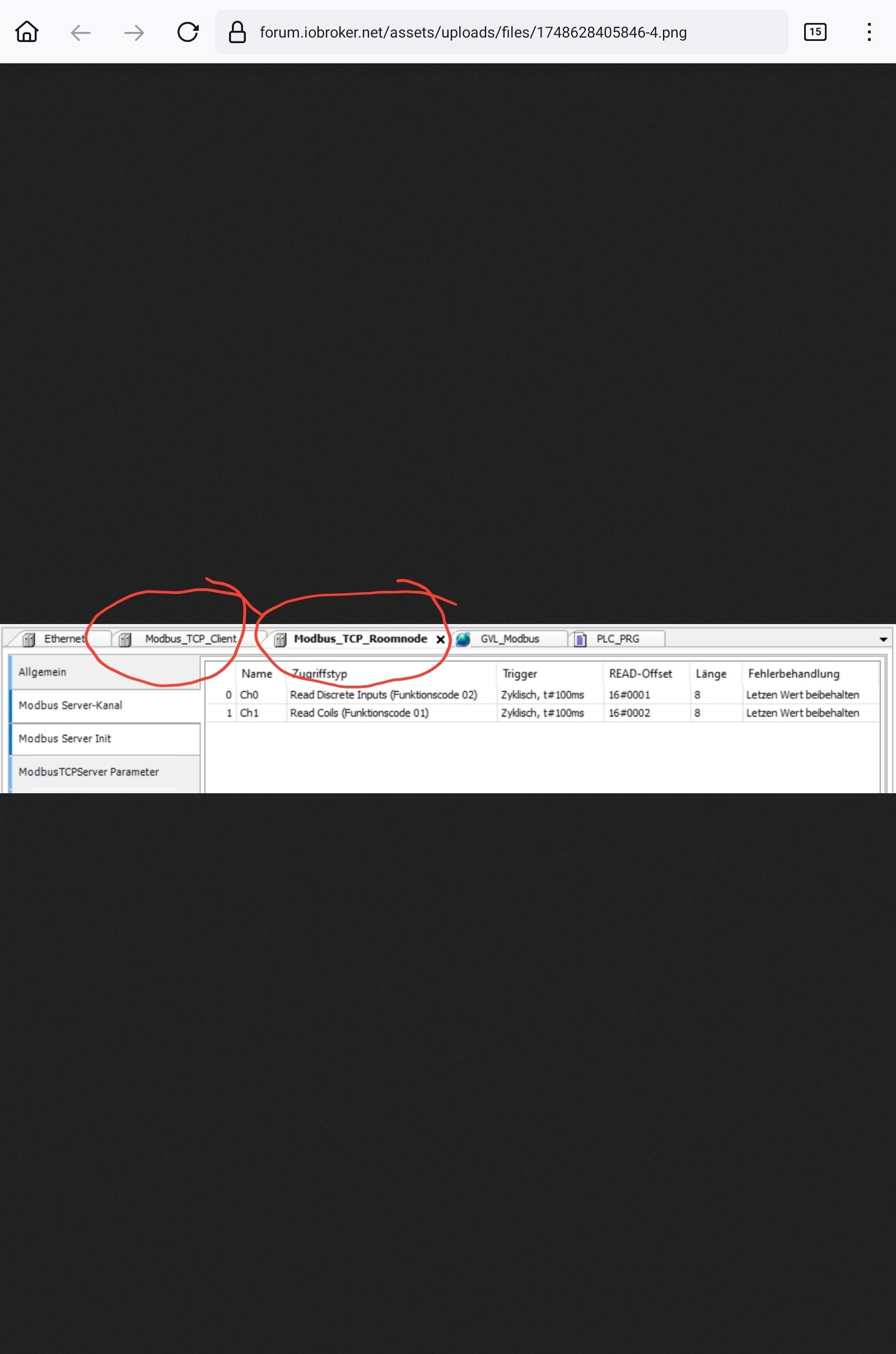

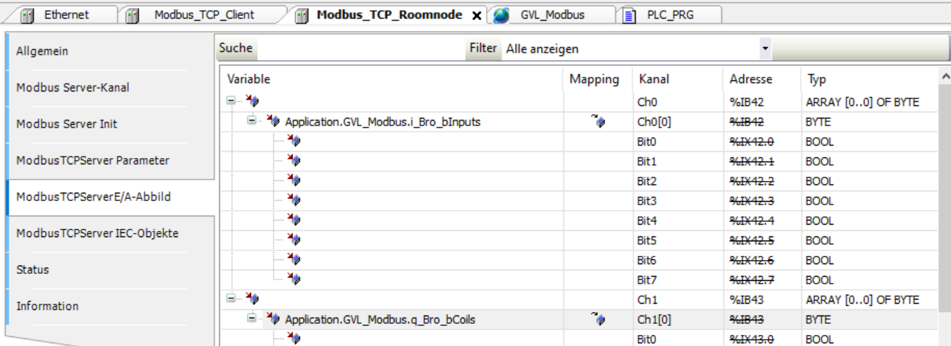

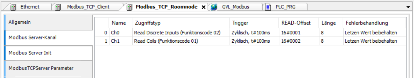

                                      Übrigens:
                                      im codesys scheint es ja
                                      einen Modbus client zu geben.
                                      ist in dem Reiter etwas zu konfigurieren?
