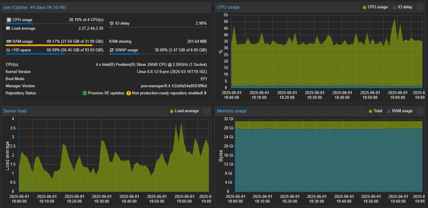

            Hierfür bietet sich ein Mini PC z.B. NUC oder etwas ähnliches an. Einige viele verwenden darauf dann Proxmox und für die einzelnen Systeme dann LXC (Container) oder VMs. Alles auf einem Rechner Nativ würde ich persönlich nicht empfehlen. Alternativ sind auch einige bei Unraid gelandet.
            Nurmal so: bei mir läuft Proxmox auf einem Lüfterlosen PC mit ca. 20Watt Verbrauch im Schnitt und diesen CTs/VMs
            Und dieser Auslastung:
            Ich greife von 3 Teilnehmern (Jeweils PI5 mit Touchdisplay) zur VIS Anzeige darauf zu.
            IP Cams erfordern eh gesonderte Behandlung da die meisten RTSP Streams liefern die so nicht mehr im Browser und damit jeglicher VIS angezeigt werden können. Hier gibt es z.B. Motioneye, AgentDVR, Go2RTC, Frigate und nur einige aufzuzählen.

                minkhx @wendy2702 last edited by
                @wendy2702 Holla 28 GB RAM-usage ist aber schon ordentlich.
                20 Watt ist auch nicht schlechter als ein Pi.
                Danke für den screen mit der Auslastung. Das ist hilfreich.
                Ist pve die VM und darunter die Container?
                VM drauf klingt gut. Das ganze rumgebridge mit den Containern will ich mir erstmal nicht antun, bis ich die Funktionstüchtigkeit des Modbus-Adapters ergründet habe.
