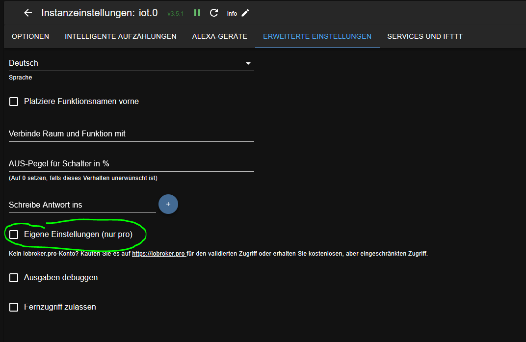

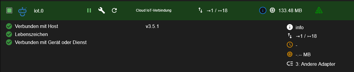

                • skvarel
                  skvarel Developer last edited by
                  Von meiner Seite aus, kein Issue nötig. Die v3.5.1 läuft jetzt.
                  Ich habe nur hier den Haken entfernt, danach wurde die Instanz direkt grün
                  sigi234 1 Reply Last reply Reply Quote 1
                  • sigi234
                    sigi234 Forum Testing Most Active @skvarel last edited by
                    @skvarel sagte in IOT 3.5.1 Fehler terminated with code 1:
                    Auch bei mir ist es so, läuft.
                    Trotzdem eine Issue nötig?
                    skvarel 1 Reply Last reply Reply Quote 0
                    • skvarel
                      skvarel Developer @sigi234 last edited by
                      @sigi234 .. ganz ehrlich, ich weiß nicht mal wofür der Haken ist. Ich habe ihn jetzt rausgenommen und merke keinen Unterschied.
