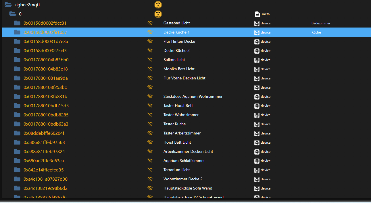

      Im Zigbee2MQTT-Adapter innerhalb von ioBroker werden alle Zigbee-Geräte als "offline" angezeigt, obwohl sie definitiv funktionieren. Ich kann sie schalten, erhalte Statusupdates, und im Zigbee2MQTT-Webinterface sehen sie völlig normal aus. Nur der Adapter in ioBroker zeigt sie eben fälschlicherweise als offline an.

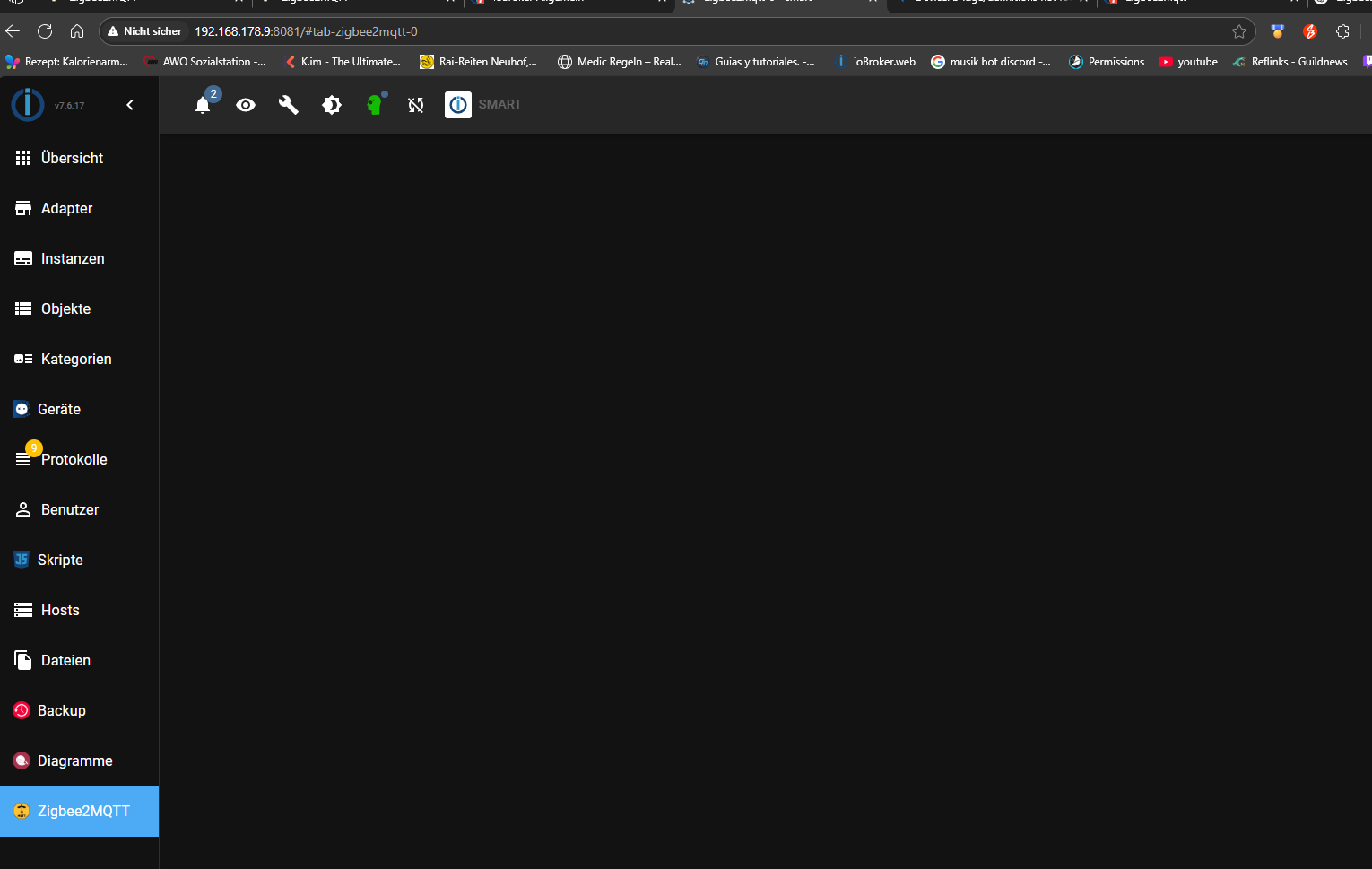

      menü punkt ist lehr
      Webui Zigbee2mqt

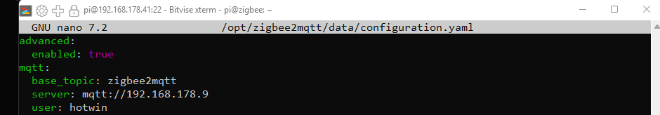

        AlexHaxe @Horst Böttcher last edited by
        @horst-böttcher said in Ziggbee2MQTT adapter alles offline:
        Hat jemand dieses Verhalten schon einmal erlebt oder kennt die Ursache dafür?
        Gibt es eventuell eine Einstellung im Adapter, die ich übersehen habe, oder muss ich in der Konfiguration noch etwas anpassen, damit die Online-Statusanzeige korrekt funktioniert?
        Schau Dir mal Deine configuration.yaml von zigbee2mqtt an. Dort sollte
        availability:
          enabled: true
        stehen. Ohne wird im Objektbaum das available Feld nicht gefüllt, so dass iobroker die Geräte als offline markiert.
        Horst Böttcher 1 Reply Last reply Reply Quote 1

              @skvarel ja ich auch aber warum sieht dein adapter Menü anders aus als meins bei mir fehlt da einieges

                Die richtige Sektion ist schon wichtig:
                advanced != availability
                  Dein Screenshot zeigt die Adapter Oberfläche, dieser hier zeigt die Settings-Oberfläche, die über das Wergzeug-Icon in den Instanzen erreichbar ist.

                    ok wo soll es hin sieht bei mir so aus
                      @horst-böttcher pack es einfach unter die advanced-Sektion. Wichtig ist die Einrückung!
                      Es sollte nachher so aussehen:
                      advanced:
                        enabled: true
                      • Horst Böttcher
                        Horst Böttcher @AlexHaxe last edited by
                        @alexhaxe sagte in Ziggbee2MQTT adapter alles offline:
                        advanced: enabled: true availability: enabled: true

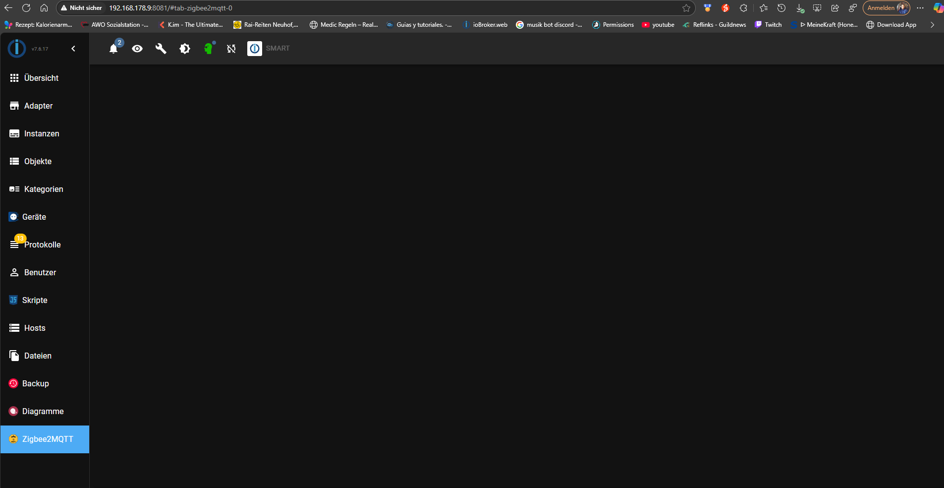

                        Danke das problem waäre gelöst jetzt bleibt nur noch warum der Tab lehr ist
                        skvarel 1 Reply Last reply Reply Quote 0

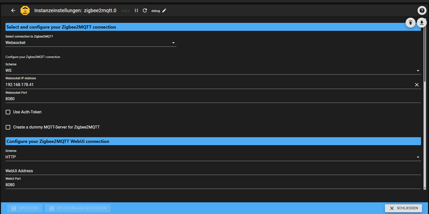

                        • skvarel
                          skvarel Developer @Horst Böttcher last edited by

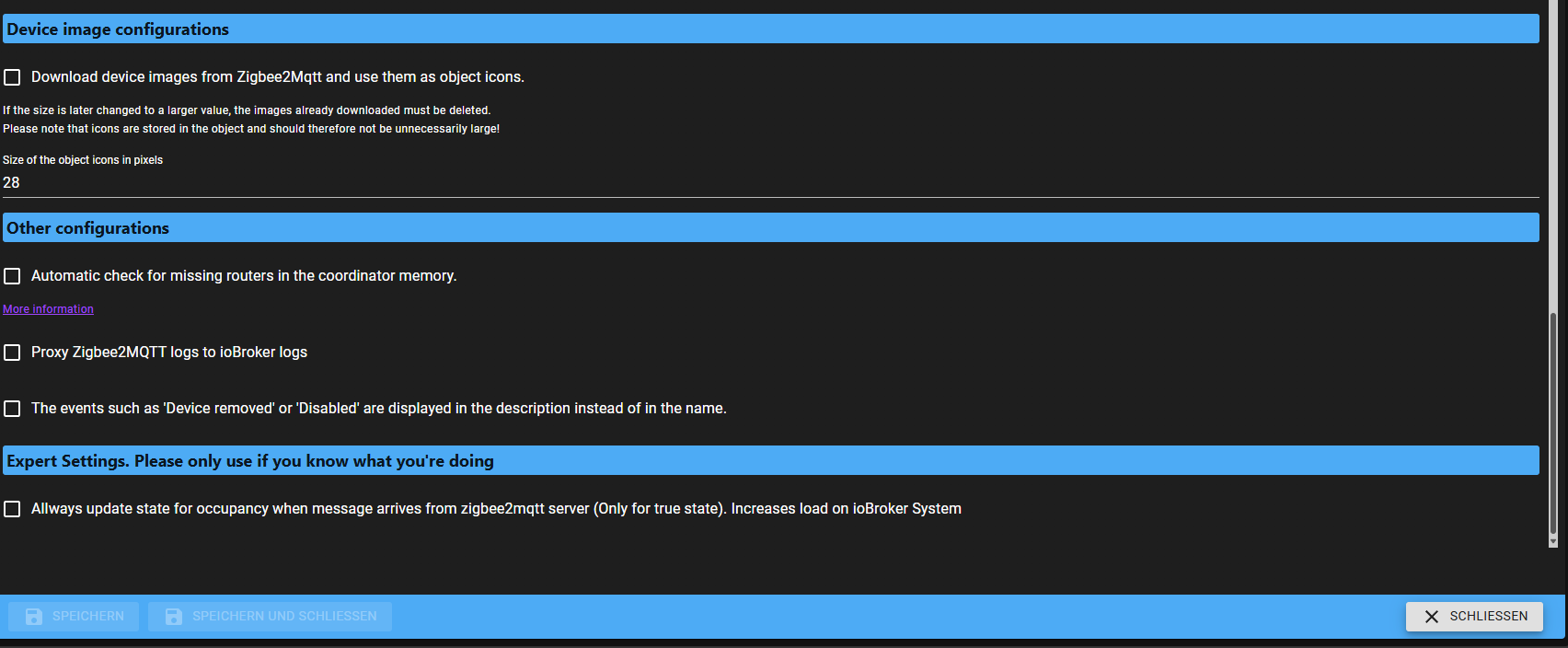

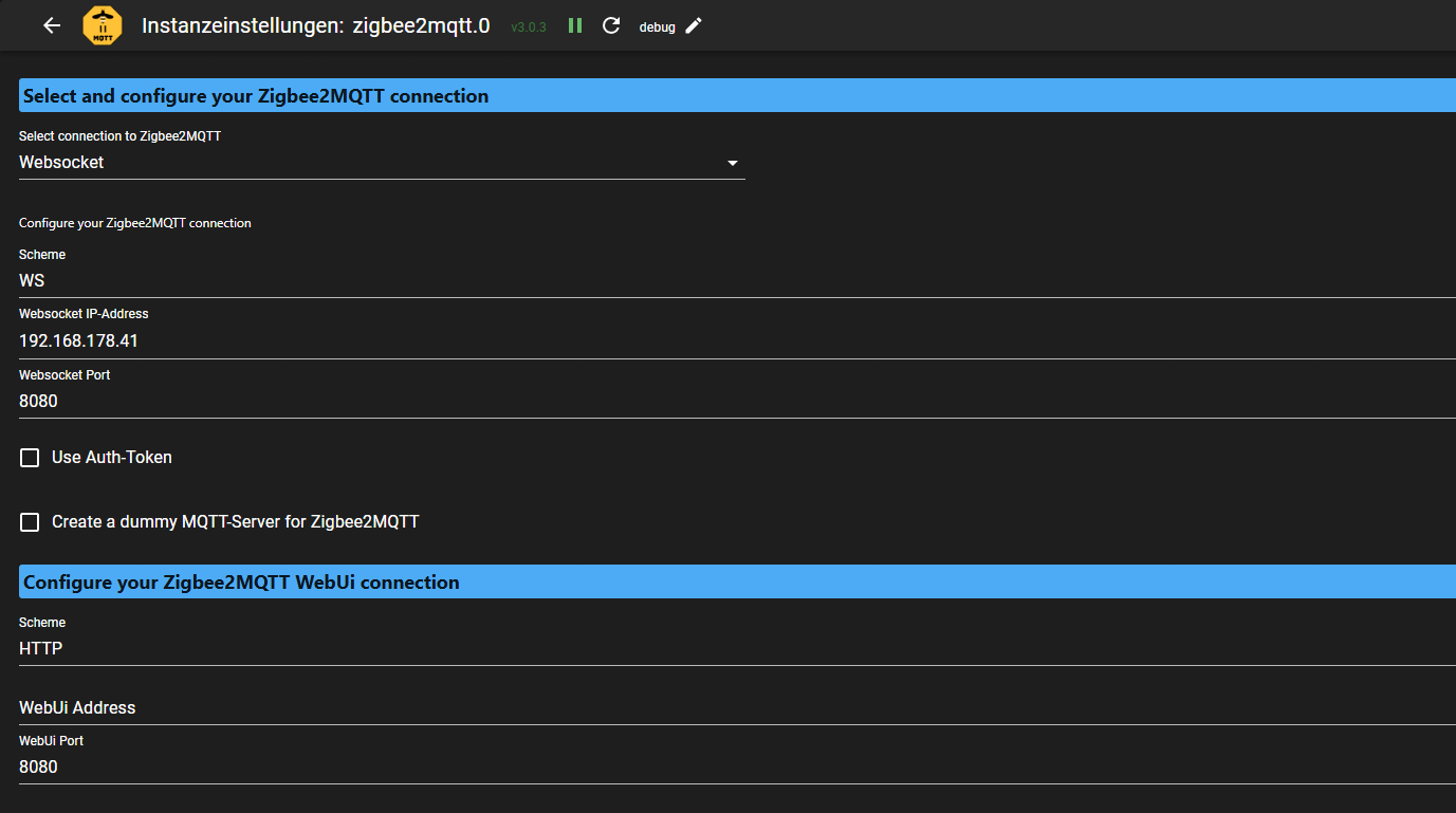

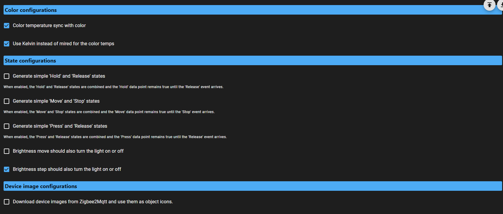

                          @horst-böttcher .. zeige mal deine Adaptereinstellungen
                          Horst Böttcher 1 Reply Last reply Reply Quote 0
                          • Horst Böttcher
                            Horst Böttcher @skvarel last edited by
                            @skvarel ed2495e1-462b-49b0-bbf0-5fa5f87140d2-image.png 29439318-073d-4fe1-ba9d-52644463d9fa-image.png 3359d544-b0b5-45a9-93f6-0ee3d0771e30-image.png
                            • skvarel
                              skvarel Developer @Horst Böttcher last edited by skvarel

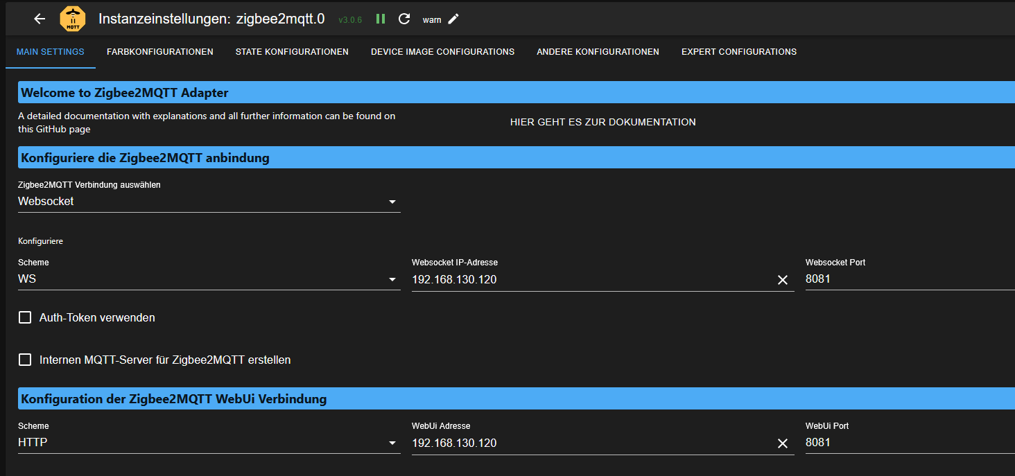

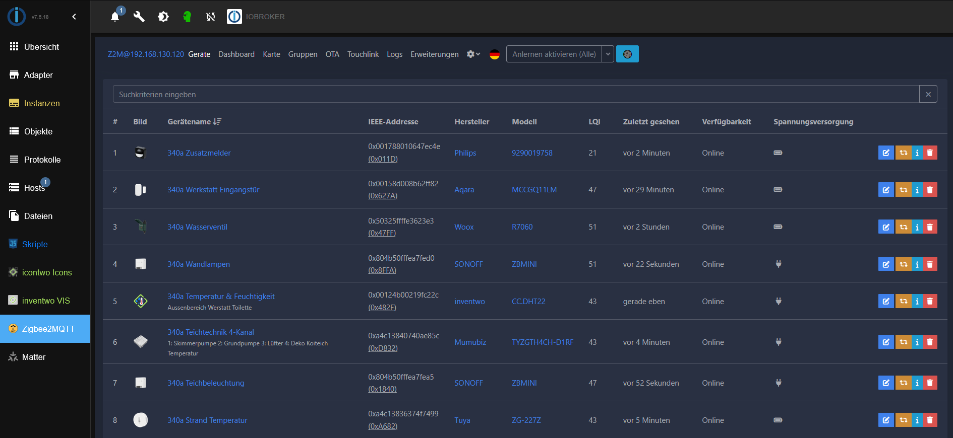

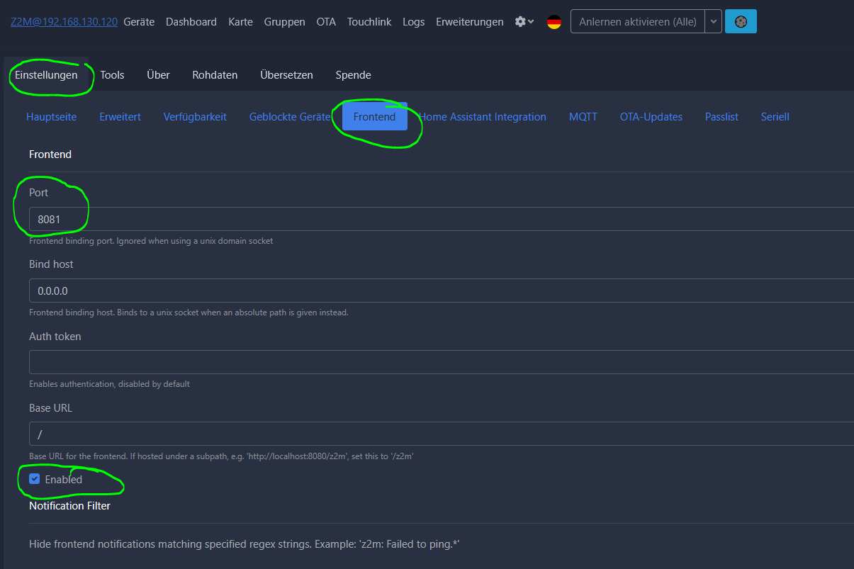

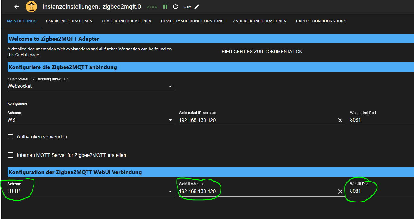

                              @horst-böttcher .. der Frontend-Port passt auch zur Config in Zigbee2mqtt? .. und du musst die WebUi Adresse auch angeben.
                              Zigbee2mqtt:
                              ioBroker:
                              • Horst Böttcher
                                @skvarel danke hatte die ip vergessen beim front end
