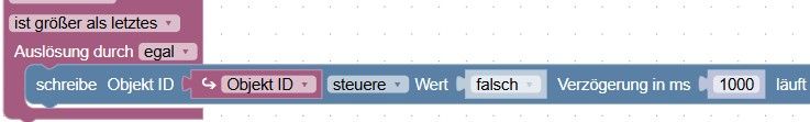

        Den kannst Du direkt im Blockly mit 'nem Timeout (500 ms sollten reichen) wieder zurücksetzen.
        Ich würde den Trigger auf "ist größer als letztes" ändern. Soll ja nur beim Wechsel von false nach true reagieren.
        Da der Adapter auf das false dann (vermutlich - habe kein KNX) nicht reagieren soll, würde ich den Block "Aktualisiere" verwenden.
        Das schreibt den neuen Wert (false) mit ACK, so dass das den Adapter nicht interessiert.

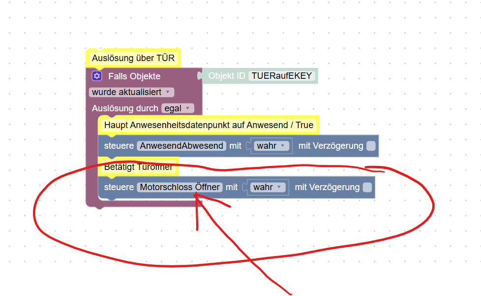

            Balu 0 @Codierknecht last edited by
            @codierknecht
            Lieber Codierknecht,
            der Datenpunkt bleibt leider auf True stehen und stellt sich nicht zurück.

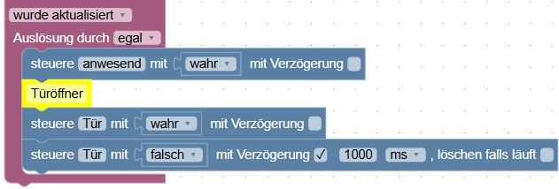

                          paul53 @Balu 0 last edited by paul53
                          @balu-0 sagte: Bleibt leider auch auf True.
                          Du steuerst nur auf true. Einen Impuls erzeugt man so:

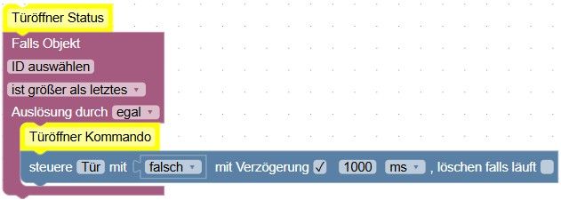

                          @Codierknecht und ich sind davon ausgegangen, dass der Türöffner-DP selbst als (zweiter) Trigger verwendet wird. Vorzugsweise so:
                          B 2 Replies Last reply Reply Quote 1

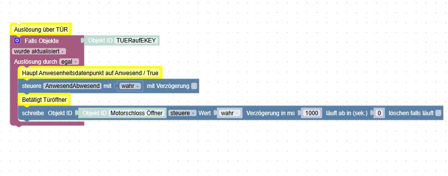

                              OK es klappt.
                              Ich war im IO Brocker trotz speichern 3 Programierschritte zurück.
