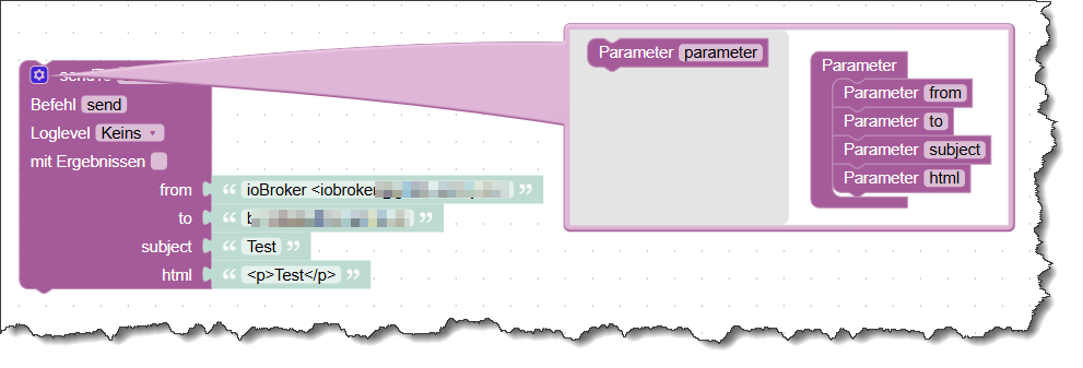

        @dapanic sagte in JScript nach Blockly:
        Wie bringe ich ein JS Script ins Blockly?
        Mit einem passend konfigurierten "sendTo"-Block:

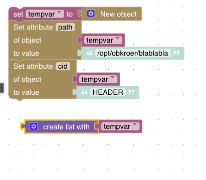

            @dapanic
            so:

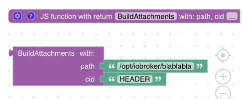

            oder so:
            in der Funktion:
            const rv = {};
            if (path) rv.path = path;
            if (cid) rv.cid = cid;
            return [rv];

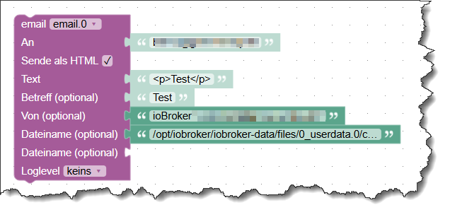

              @dapanic
              Nimm mal den anderen Block (email):
                paul53 @daPanic last edited by
                @dapanic sagte: "attachment" definieren, aber was schreibe ich rein.
                  daPanic @paul53 last edited by
                  Danke, so klappt es.
