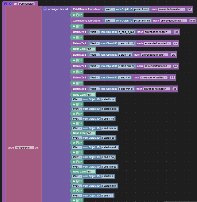

      Gartenbewässerung; Hauswasserwerk mit hm.IP Schaltsteckdose, 4x Magnetventile die nacheinander minutengenau getimed per shelly (shelly plus 2PM) auf und wieder zu gehen sollen, also mit einem exakt definierten Start und Stopzeitpunkt für jeden Wochentag und nicht über Start und Dauer wie oft üblich. Das Ganze soll in einer tabellenähnlichen Optik in VIS angezeigt und idealerweise auch dort "editiert" werden können.
      Für die exakte Definition der Schaltzeiten der Ventile dachte ich mich des CRON's zu bedienen, allerdings muss dann um es außerhalb des CRON weiter nutzbar zu machen, z.B. zur Anzeige in VIS für jeden Schaltzeitpunkt für sowohl Stunde und Minute, ein Datenpunkt angelegt werden.
      Das habe ich bereits gemacht, bin aber der Meinung dass das eleganter und weniger Bloating gehen müsste.
      7 Wochentage mit jeweils 4 Datenpunkten Start:Stunde/Minute, Stop:Stunde/Minute.
      Ich muss es auch so weit aufdröseln, da die Pumpe z.B. 20 Minuten laufen soll, während innerhalb dieses Zeitraumes die Ventile jeweils einzeln geöffnet werden, was etwas mit dem Mindestwasserdruck zu tun hat den ich jeweils auf den Leitungen brauche. Da aber nicht jeder Tag identisch ist, ich z.B. die Rasenberegnung nur alle zwei Tage oder bei extremer Trockenheit vllt. gar nicht laufen lasse, muss es variabel und editierbar bleiben und das gern in der VIS und nicht im Script.
      Nun die Frage wie ich das für die VIS innerhalb blockly in eine JSON "umformatiere". Leider ist das Thema JSON bei aller Recherche wohl vielen zu viel "echtes" Scripten, weswegen dazu verhältnismäßig wenig an Hilfestellung zu finden ist.
      Eine Frage dabei z.B. ob ich Stunden und Minuten aus zwei Datenpunkten innerhalb eines Tabellenfeldes anzeigen lassen kann oder jeder Datenpunkt sein eigenes Feld braucht, Inkl. der Frage nach dem trennenden Doppelpunkt in der Darstellung.
      Oder die Frage wie ich - ebenfalls nur ein "Ansichtssache" - eine führende "0" bei einstelliger Stundezahl einfüge, aber auch nur dann (muss sicherlich im Script bei Erstellen der Tabelle geschehen).
      Verstanden habe ich dabei soweit schon mal das allem voran eine leere Liste erstellt werden muss, die dann aus verschiedenen Textblöcken und Datenpunkten die Syntax nachbildet um diese Liste mit korrekter Syntax dann am Ende in ein JSON-Objekt umformatiert, welches dann widerum mit dem entsprechenden Widget in die VIS eingebunden wird,

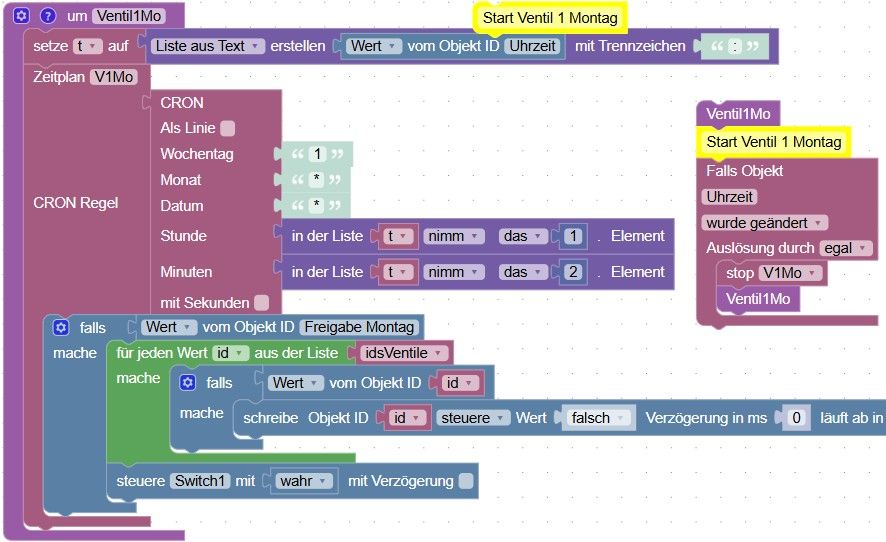

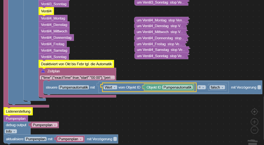

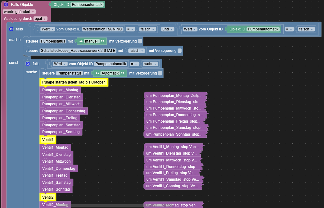

            So, ich habe jetzt mal etwas mehr an Konkretem in der Hoffnung dass man mir besser helfen kann.
            Mein bisheriges Script mit nem Status Auto/manuell, dann die CRONs für Pumpe und die Ventile und das jeweils für jeden Wochentag. Der Link zur führenden Null und dem Doppelpunkt hat zwar nicht wirklich geholfen, da das Problem dort ein anderes ist, aber ich stell mir die Frage ob das auftrennen der Stunden und Minuten als seperate DP's so schlau ist.

            Am Ende noch ein Cron der ab Oktober auf manuell schaltet.
            und dann sollte das Array erstellt werden und ein wenig debug output und der versuch das ergebnis in einen DP zu schreiben.

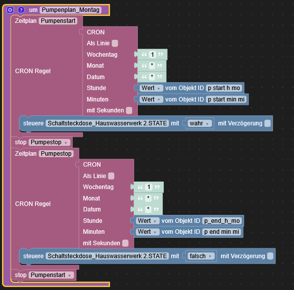

            Zum Ausprobieren habe ich das hier:
            zusammengehackt und mit den versch. Datums und Konvertierunsblöcken gespielt um die führende Null hinzubekommen, ergebnislos.

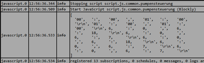

            Der debug-output:
            Wobei ich, ahnunglos in diesem Thema wie ich bin, auch nicht mit mehr gerechnet habe .... 😉

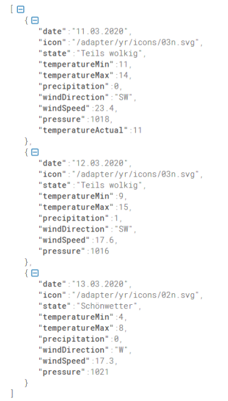

            Dass ich am ende für ein JSON in meiner Tabelle diese Syntax Screenshot 6.png
            haben muss, check .
            Dass ich das händisch mit Textblöcken erstellen muss, check.
            Dass dabei - glaube ich - sogar Leerzeichen und Zeilenumbrüche ne Rolle spielen, check.
            Die Syntax scheint zeilenweise aufgebaut.
            Wenn ich der Übersicht wegen die Gesamtliste in Teillisten aufteilen, sollte ich das dabei berücksichtigen?
            Also Teillisten nicht für Pumpe, Ventil1-4, sondern nach Wochentagen Mo-So anlegen?
            Sollte es bei aufgeteilten Zeit-DP's bleiben werden diese Listen unglaublich lang...

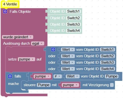

              @krizz2023 sagte: CRONs für Pumpe und die Ventile
              Benötigt die Pumpe einen eigenen CRON? Ich würde sie laufen lassen, wenn ein Ventil geöffnet ist:

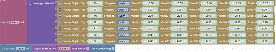

              @krizz2023 sagte in Bewässerung (1xPumpe/4xVentile) / CRON + JSON:
              Prinzip zum Aufbau einer JSON-Tabelle:
              Die festen Werte sind durch die zugehörigen Datenpunkt-Werte zu ersetzen.
              Eher nicht. Deshalb hatte ich das Prinzip verlinkt, wie man aus einer Uhrzeit mit Doppelpunkt einen CRON erstellt.

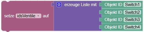

              35 dieser Funktionen werden benötigt. Die Schleife sorgt dafür, dass ein offenes Ventil geschlossen wird - unabhängig von der Reihenfolge der Öffnung.
              Die Variable mit den Ventil-IDs wird im Skript nur einmal bei Skriptstart gesetzt.

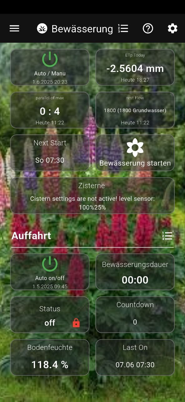

                  hier mal eine komplett andere Lösung. Die VIS müsstest du dir aber selber bauen.
                  Ich benutze seit Jahren den Adapter Sprinklecontrol.
                  Die zusätzliche Steuerung erledige ich über IOB Mobile.
                  Dies aber nur, wenn ich meine, die Blumen brauchen noch mehr Wasser, oder ich mal die Sprinklerkreise testen möchte!
                  Und so sieht es aus:
                  Ist nur ein Denkanstoß mit Sachen die schon da sind. 🙂
