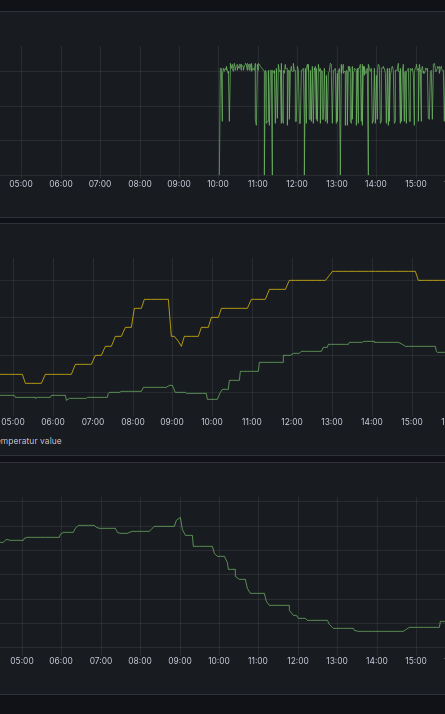

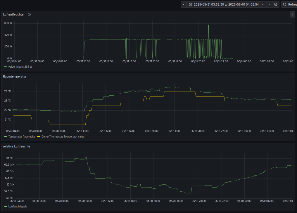

      Vor einigen Tagen wurde (5) gesteuert vom internen Hygrometer relativ häufig angeworfen ... Die Messwerte habe ich in ein Grafana-Dashbord geleitet ...
      Ist es überhaupt sinnvoll, dass bei einer Oberflächentemperatur von ~22°C und 65% an gleicher Stelle gemessener rel. Feuchte schon den Entfeuchter angeworfen wird?
      Hier bei den Messwerten von Mitte Januar sieht das meiner Ansicht nach anders aus
      Oberflächentemperatur 16°C und um die 70% rel Feuchte - da ist Eingreifen wahrscheinlich angebracht.
      Hat jemand Empfehlungen?
      Das Blockly Script zum Schalten der Steckdose, die vor dem Luftentfeuchter sitzt, traue ich mir zu, nur die Schwellwerte für Feuchtigkeit und Oberflächentemperatur müsste ich raten...
      Derzeit ist das Script ziemlich schlicht: über Nacht Entfeuchter aus. Gegen 10:00 nach dem Lüften wird eingeschaltet ...

                        Wenn deine Schlafzimmerluft nur auf 18°C geheizt wird, die Ecke aber ggf. die Innenecke einer zugigen Außenwand ist, wird es dort kälter sein.
                        Hinzukommt dass man -oh Wunder- im Schlafzimmer die ganze kalte Nacht atmet und etwa 200g Wasser pro Person ausatmet.
                        Du kannst ja mal ausrechnen um wieviel dunbei einem 16m² = 40m³ Raum die Feuchte erhöhst, wenn du abends mit 12g/m³ = etwa 60% rF startest.
                        (Achtung, die Werte sind sehr grob aus dem Kopf)

                          @homoran Irgendwie scheint die Feuchtigkeit schon irgendwo hin zu gehen ... hoffentlich nicht als Kondenswasser an die Wand ...
                          Mitte Dezember habe ich mir mal einen Tag herausgepickt, da waren es 60 auf 70 % über die Nacht ...

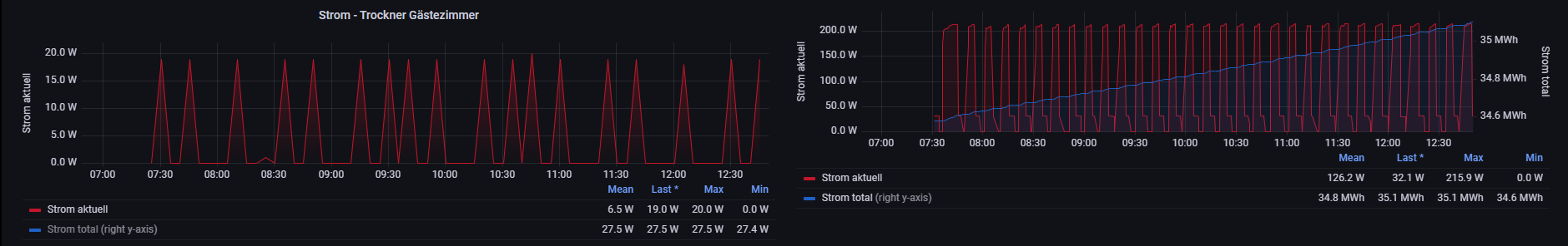

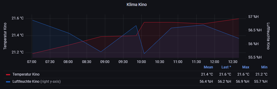

                                Das halte ich genauso, und das seit Jahren im Homekino (Keller) hier sind die Wände mit Molton bespann, keine Flecken oder Feuchtegeruch.
                                Ebenso das Gästezimmer (auch Keller), es koste zwar etwas mehr Strom, das läuft bei uns aber im Sommer zu 100% per PV-Insel, aber so habe/hatte ich keine Probleme mehr!
                                Rechts "Strom - Trockner Kino"
