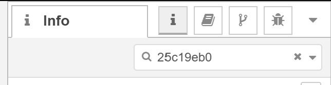

                @totocotonio sagte in Fehler Meldung als "WARN":
                b22d9ab5.1a84c8:3ae677fd.42e558
                Na bin zwar nicht sicher - aber ich würde mal eine von den 4 Nummern in die Suchmaske eingeben und dann findest Du die Node, die den Ärger macht. Wahrscheinlich kommen diese Fehler seit dem der Kontext automatisch auf persistent umgestellt wurde.
                So ein Bezug mündet quasi in einer Endlosschleife - also ggf. den Kontext in einer anderen Variablen speichern.

                  @mickym Super, danke habe den Fehler gefunden. Das kommt von einem Display, das nur Aktiv ist, wenn der Bewegungsmelder ausgelöst hat. Ist es aus, kommen die Fehler. Wie könnte ich das denn abfangen?
