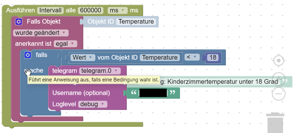

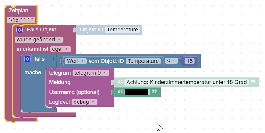

      bin ganz stolz und habe mein erstes Blockly geschrieben - und es sogar vorher geschafft, Telegram ans Laufen zu bekommen (wofür auch immer das Passowort sein soll, was man da einträgt. Muss das nirgends in Telegram reinschreiben, damit ich Zugriff auf meinen Bot erhalte).
      Nun möchte ich gern, dass wie bei mir im Beispiel ich nicht immer im festgelegten Intervall eine Meldung erhalte, sondern erst, wenn der Meldewert auch mal wiedr überschritten wurde (bei mir 18 Grad Celsius).
      Aktuell sieh mein Blockly wie folgt aus:
      Ziel:
      • Abfrage alle 15 Minuten (600.000 ms)
      • WENN Temperatur unter 18 Grad, DANN EINE Meldung an Telegram
      • WENN Temperatur wieder über 18 Grad, dann wieder von vorne mit der Überwachung beginnen
      Ich hoffe ich muss hierfür nicht manuell irgendwie manuell Variablen erstellen (noch keine Ahnung von) und muss diese dann irgendwie befüllen…würde das gern alles schön im Blockly realisieren
      Danke euch schon mal und Grüße,
      Thorsten

        "- Abfrage alle 15 Minuten (600.000 ms)" ==> nimm den block zeitplan und fuere es alle 15 miuten aus
        Die logik fuer telegram hast du ja bereits. Jetzt aber eine frage:
        • Mochestest du einfach alle 15 minuten kontrollieren ob die temperatur <18 ist und dan eine meldung geben
        • Auch eine meldung geben wen ausserhalb dieses 15 min intervall die temperatur <18 gefallen ist
        Eine bemerkung:
        In dem screenshot hast du einen intervall und dan einen trigger verbaut, das wird so nicht gehen. Das script wuerde jetzt nur auf den tigger reagieren der interval macht eigentlich rein garnix.

          danke dir schon mal für den Zeitplan. Direkt verbaut:
          Ich möchte gern:
          "Mochestest du einfach alle 15 minuten kontrollieren ob die temperatur <18 ist und dan eine meldung geben"
          Ich möchte nicht:
          alle 15 Minuten wieder eine Warnung erhalten, dass die Temperatur immer noch unter 18 Grad ist. Eine Meldung genügt mir.
          Werde wenn du eine Lösung für mich hast 😉 dann noch eine Meldung verbauen, dass die Temperatur wieder über 18 Grad ist als Entwarnung sozusagen (bitte nicht die Lösung hierfür verraten. Möchte das selbst erst mal probieren).
          VG Thorsten

            Ok verstehe, dan ist der ansatz aber leider doch ein bisschen falsch sorry dafuer :). Auch hsat du gerade wiederum einen trigger in einen trigger verbaut das wird nicht gehen !
            Ich empfehle dir:
            • Nur auf temperatur aenderung zu triggern (und halt nu die meldung fal <18) das hast du ja schon
            • damit die meldung nur einmal gegeben wird musst du doch eine object erstellen/mit variable arbeiten sonst weis das script nie ob es bereits eine meldung geschikt hat !

            Ich verrate nichst aber gib dir nen hint "sonst falls", hoffe das bringt dich in die richtige richtung 🙂

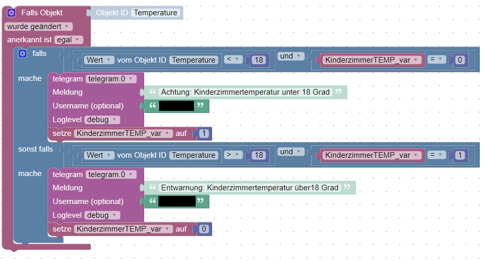

                      ich glaube so müsste es funktionieren (Math soll nicht das Problem sein, also Logik, aber das muss man erst mal in diese für mich neue Form bringen 🙂 😞
                      Was sagst dazu? :mrgreen: Hab mal versuch die Hinweise zu verstehen und umzusetzen. Sieht für mich logisch aus…

                        Was sagst dazu? :mrgreen: Hab mal versuch die Hinweise zu verstehen und umzusetzen. Sieht für mich logisch aus… `
                        richtig so hab ich das gemeint 🙂

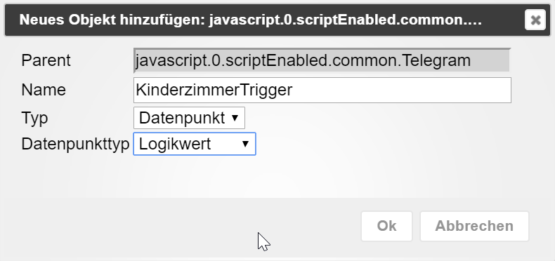

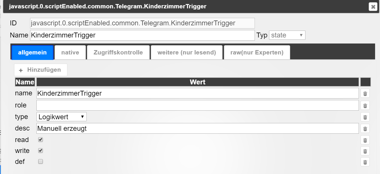

                              habe es jetzt so gemacht, dass ich eine neue Variable angelegt habe wie folgt:
                              mein Blockly habe ich wie folg angepasst:

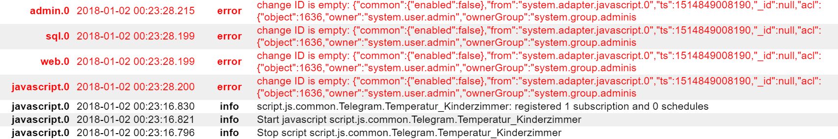

                              führt nun zu folgendem Fehler im Log 😞
                              Ich denke, das Anlegen von so einer Variablen ist nicht so easy wie ich dachte ^^
                                Unter javascript.0.scriptEnabled sollen keine Objekte angelegt werden.
                                javascript.0 ist schon richtig danach solltest du dir über eine klare Struktur Gedanken machen, damit das noch übersichtlich bleibt!

                                  Ach das gibt es doch nicht…hab es jetzt wieder zurück gebaut und die Variable unter javascript wieder gelöscht.
                                  Sieht jetzt wieder wie folgt aus:
                                  Ich kann bei meiner Variablen "KinderzimmerTEMP_var" nicht "Wert vom Objekt ID" benutzen. Ich nutze diese Variable ja nur ausschließlich hier im blockly. Unter Objekte ist die Variable ja nicht zu finden…

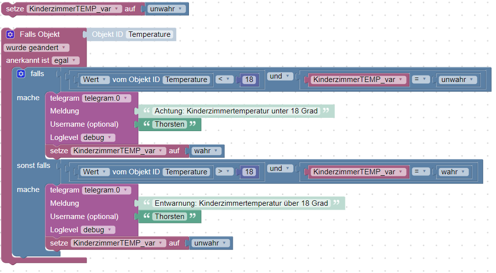

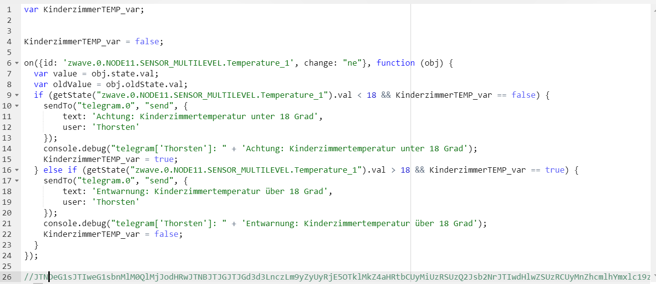

                                          So, ich habe das Blockly um das Setzen der Variable ergänzt - und Debug-Blöcke versucht einzubauen (bringen keinen Mehrwert so wie ich sie verwende :?: da nirgends mehr steht als vorher. Hab ich vermutlich falsch benutzt).
                                          Wenn ich das Script nun stoppe und neu starte - erhalte ich trotzdem keine Meldung via Telegramm 😞
                                          An Telegramm sollte es nicht liegen - hat ja vorher mal funktioniert. Langsam fange ich an, etwas an mir zu zweifeln. Das sieht doch alles ganz logisch aus?!
                                          Kann ich mit diesen Debug-Blöcken es erreichen, dass ich detailliert mitbekomme, was passiert wenn ich das Skript neu starte?
                                          Temperatur im Kinderzimmer aktuell: 18,8 Grad
                                          Danke euch und Grüße, Thorsten

                                            Dein Script wird nur eine Meldung generieren wenn sich die Temperatur ändert nicht bei Script start!
