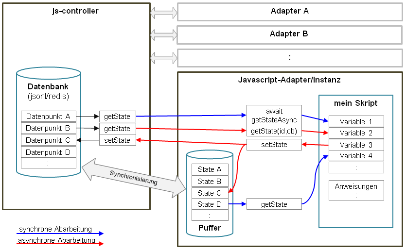

                              paul53 @hub01 last edited by
                              @hub01 sagte: Welchen Weg nehmen die Daten?
                              Der Zustand eines Datenpunktes existiert im Original im js-controller. Manche Adapter-Instanzen (Javascript, Admin) haben eigene Puffer, die ein Abbild aller Datenpunktzustände und Objekte enthalten. Das synchrone getState(id) holt den Zustand eines DP aus dem Zustände-Puffer der Javascript-Instanz. Das synchrone getObject(id) holt sich das adressierte Objekt aus dem Objekte-Puffer.
                                paul53 @OliverIO last edited by
                                @oliverio sagte: alle datenpunkte werden je nach konfiguration entweder in der jsonl oder in redis gespeichert.
                                Im laufenden Betrieb werden die Zustände (states) und Objekte nur in die DB geschrieben, damit sie bei Neustart von ioBroker von dort wieder hergestellt werden können.

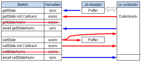

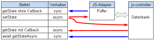

                                    paul53 @hub01 last edited by paul53
                                    @hub01 sagte: wie/wann erfolgt ein Abgleich mit der Datenbank?
                                    Der JS-Adapter abonniert alle Zustände beim js-controller und wird so synchron gehalten.
                                    @hub01 sagte in getState ohne/mit await:
                                    welche Daten werden dort gehalten?
                                    Alle Objekte und Zustände des js-controllers.
                                    Liege ich da richtig?
                                    -> der Zugriff auf die js-controller-Datenbank erfolgt immer asynchron
                                    -> der Zugriff auf den js-Adapter-Puffer erfolgt immer synchron
                                    Nein.
                                    setState() schreibt immer in den eigenen Puffer (wenn vorhanden) und in den js-controller und arbeitet immer asynchron.
                                    await getStateAsync(id) liefert den Zustand synchron aus dem js-controller.
                                    FernetMenta H 2 Replies Last reply Reply Quote 1

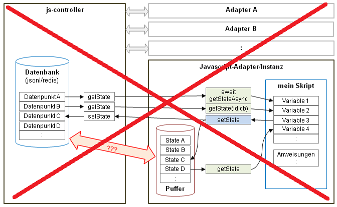

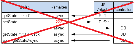

                                          korrigierte Fassung,
                                          nur gültig, wenn beim Start alle Zustände abonniert werden (mit Puffer)
                                          FernetMenta 1 Reply Last reply Reply Quote 0
                                          • FernetMenta
                                            FernetMenta Developer @hub01 last edited by
                                            @hub01 Das stimmt so nicht ganz, wenn ich den code vom javascript adapter richtig gelesen habe. Wenn alle Zustände aboniert sind, holt der Adapter die Werte immer aus dem Puffer. Es ist egal welchen Befehl man verwendet.
