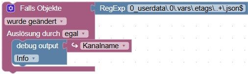

            paul53 @astrakid last edited by paul53
            @astrakid sagte: darunter dann ordner mit den mac-adressen als namen.
            Es sind bei Skriptstart evtl. noch nicht alle Ordner vorhanden? In dem Fall muss man RegExp zum Triggern verwenden.
              astrakid @paul53 last edited by
              @paul53 ach cool, regex ist möglich? super. dann ist der trigger schon mal einfach.
              in der variablen kanalname steht dann die id des objekts drin? oder kann ich auch mit regex-gruppen o.ä. arbeiten, um die mac zu erhalten?
                @astrakid sagte: in der variablen kanalname steht dann die id des objekts drin?
                Der Kanalname enthält den Namen des Parent-Objektes vom Datenpunkt "json".
                  @paul53 hervorragend, vielen dank für die infos, die mir sehr weiterhelfen!!!
