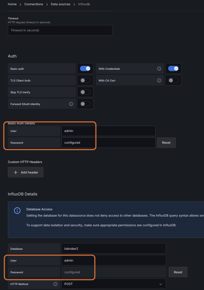

                  Ich bekomme in Grafana aber keine Verbindung zu Influxdb, wenn ich Query-Language=InfluxQL auswähle (bei Flux und genutztem Token bekomme ich einen "OK" beim Test).
                  Mir ist unklar, muss bei "Basic Auth Details" und bei "Influx DB Details" jeweils der angelegte Influx-DB User (bei mir Admin) eingetragen werden?

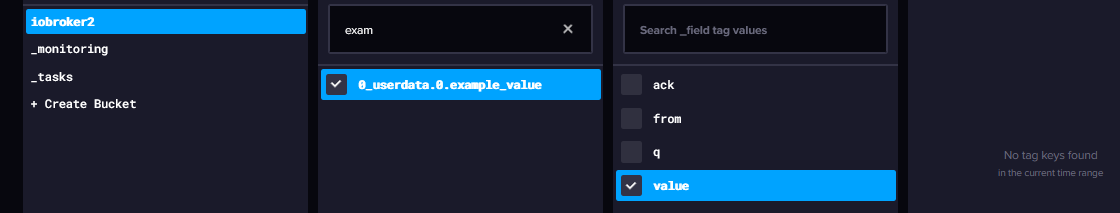

                  Im Influx-Data-Explorer sehe ich meine DP vom iobroker (wo Influx aktiviert ist), die Verbindung scheint zu funktionieren.
                  Aber keinerlei Daten im Explorer, auch keine die ich gerade Testweise reinschreibe (?)
                  In iob unter "Verlaufsdaten" sehe ich die Werte , auch im dortigen "Diagramm". Diese Daten kommen doch aus Influx, oder?
