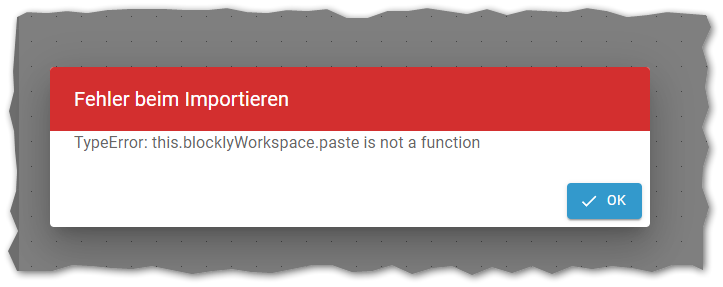

                                      • BananaJoe
                                        BananaJoe Most Active last edited by
                                        Ich wollte gerade ein Blockly kopieren. Dazu habe ich ein vorhandenes Exportiert und in die Zwischenablage kopiert,
                                        dann ein neues, leeres angelegt und wollt dann importieren:
                                        TypeError: this.blocklyWorkspace.paste is not a function
                                        Falls das mal jemand verifizieren kann.
                                          Shadowhunter23 @BananaJoe last edited by Shadowhunter23
                                          @bananajoe
                                          Kann ich, ist bei mir auch.
                                          Dazu gibt's auch ein Issue:
                                          https://github.com/ioBroker/ioBroker.javascript/issues/1890
                                          Matzebhv created this issue in ioBroker/ioBroker.javascript
                                          open [Bug]: blockly import does not work #1890
