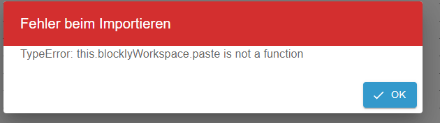

              Moin, würde gerne ein größeres Blockly in ein neues überführen. Der Import des vorher exportierten Blockly schlägt fehl mit -> TypeError: this.blocklyWorkspace.paste is not a function
              Hat das schon mal wer gehabt?

                    In der letzten Stable gehts wieder.

                      • Export -Import: TypeError: this.blocklyWorkspace.paste is not a function

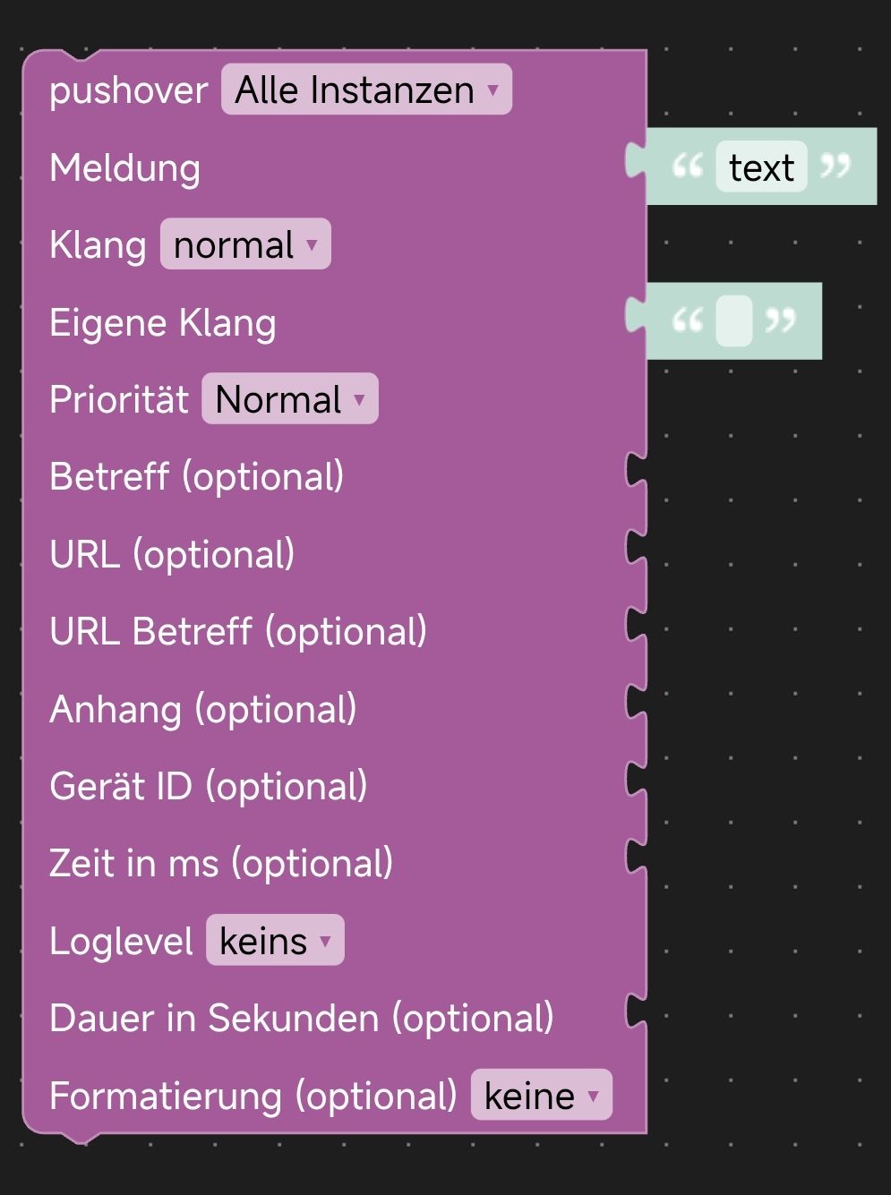

                          Nun will ich etwas an einem meiner Blockly ändern und der "Speicher" Button aktiviert sich nicht. Wenn ich das Blockly prüfe, bekomme ich die Meldung "Dieser Block ist mit anderen nicht richtig verbunden." und der Pushover Block blinkt.
                          Entferne ich nun den Pushover Block und füge einen neuen Pushover Block ein, sagt die Prüfung zwar OK, aber der Speicher Button aktiviert sich immer noch nicht.
                          Ich habe den Pushover Adapter schon deinstalliert und wieder installiert (4.1.0). Leider ohne Veränderung.
                          Testnachricht geht aus der Instanz aber.
                            Homoran Global Moderator Administrators @IOMax last edited by
                            @iomax sagte in Pushover "Dieser Block ist ...nicht richtig verbunden.":
                            bitte zeigen!
                              Entferne ich den Pushover Block, kann ich speichern und schließen. Ich kann ihn im Editor auch wieder hinzufügen, aber dann nicht mehr speichern.

                                    @iomax das kann auch bedeuten, dass nicht alle notwendigen Optionen des Blocks ausgefüllt sind
                                    ich wollte eigentlich das ganze Blockly sehrn

                                      er sieht aber auch auf dem Bild so aus als würde der block nicht richtig dran hängen

                                          Shadowhunter23 @IOMax last edited by Shadowhunter23
                                          Ob das ein Fehler ist kann ich nicht sagen aber bei mir ist noch ein Feld für Eigene Klang dran:
                                          Wenn ich den Block einfüge ist das mein Standard. Ich habe nichts daran geändert.
