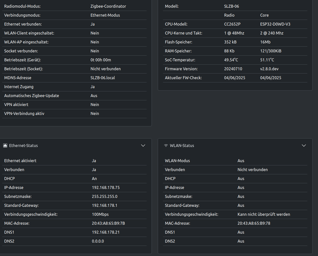

      Gestern hatte ich einige Adapter geupdatet (Backitup, und 2 weitere, weiß nicht mehr welche) und auch
      Node.js: auf v20.19.2 geliftet, sowie das Raspbian geupdatet.
      Als Zigbee-Hardware ist ein SLZB-06 eingesetzt, dieser ist über seine Oberfläche erreichbar und sieht ok aus.
      Hat jemand eine zündende Idee?

      • I
        iobroker2001 last edited by
        Der Zigbee-Adapter:
        • Asgothian
          Asgothian Developer @iobroker2001 last edited by
          @iobroker2001 sagte in ZigBee-Adapter Terminated nach Updates:
          Starting zigbee-herdsman problem : Failed to connect to the adapter (Error: SRSP - SYS - ping after 6000ms)
          Der Adapter hat ein Problem damit die Firmware auf dem Koordinator zu erreichen. Da gibt es (in deinem Fall) 3 Möglichkeiten:
          • Der Koordinator ist 'abgestürzt'. Gegenmassnahme: Adapter anhalten, Koordinator stromlos machen, 30s warten, Koordinator mit Strom versorgen, Warten bis der gebootet hat (10-20 s)Adapter starten, läuft.
          • Der Koordinator ist defekt. Gegenmassnahme: Koordinator austauschen
          • Zigbee-Firmware auf dem Koordinator ist defekt. Gegenmassnahme : Zigbee-Firmware auf dem Koordinator neu flashen, dann den Adapter neu starten.
          A.
          I 1 Reply Last reply Reply Quote 1
          • I
            iobroker2001 @Asgothian last edited by
            @asgothian Du bist ein As!
            Adapter war ja schon gestoppt 😉
            Dann Zigbee-Gateway stromlos und neu gestartet -> funktioniert wieder!
            Dankeschön!!
