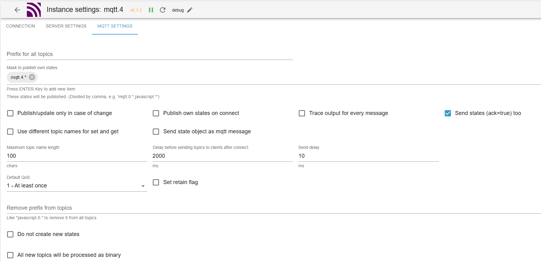

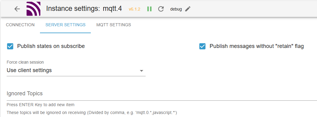

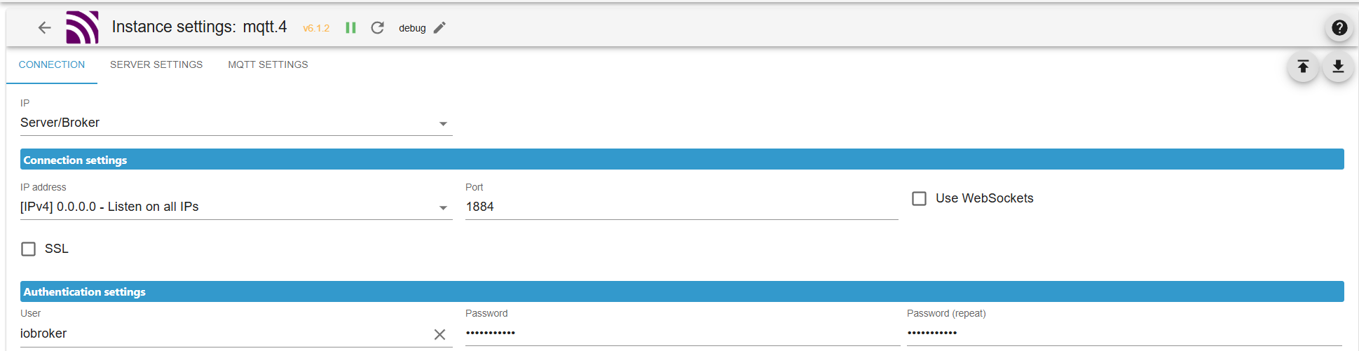

      Ich habe hier ein D1 mini mit ADS1115 und TASMOTA 14.6.0 drauf. MQTT ist konfiguriert, auf dem ioBroker habe ich den MQTT Adapter als Broker /listen to all IPs mit Benutzername/Kennwort konfiguriert. Als "normalen" MQTT Client habe ich keine Verbindung hinbekommen.
      Wenn ich entweder die Instanz, oder den D1 mini neu starte wird das objekt mqtt.4.tasmota.discovery.C4D8D512E7A1.sensors korrekt geschrieben.
      Im Log sehe ich dass der Wert zwar regelmässig übertragen wird, das Objekt wird aber nicht mehr aktualisisert.
      Gefühlt habe ich schon alle Einstellungen am Adapter ausprobiert, jedoch ohne Erfolg, allerdings musste ich bisher den Adapter noch nie als Broker konfigurieren...
      Letzter Stand der Versuche als screenshot.
      Da das Verhalten mit einem anderen D1 mini wie auch mit anderem NODEMCU dasselbe ist, sind sicher meine Einstellungen das Problem, nicht die Hardware.
