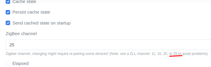

      Gestern ein fetteres Update aller LXC-Container und der Basis meines PVE-Systems durchgewunken...
      Seitdem funktioniert der Zigbee2MQTT in seinem Docker Container nicht mehr ...
      UDEV wurde auch upgedated, und das Ding hat mir womöglich die UDEV-Rules für den Conbee Stick geschrottet ...
      Alle Geräte offline, und Zigbee2MQTT lässt sich nicht bewegen, meine Zigbee Devices wiederzufinden ...
      dmesg ist interessant - kann es sein, dass das neue UDEV nachträglich aus dem CONBEE Stick einen serial Adapter macht:

          @thomas-braun Hat sich inzwischen erledigt ...
          Bin die Konfiguration durchgegangen, und habe den Kanal von 22 auf 25 gestellt - der Empfehlung in der Konfigurationsseite gefolgt ..
          Weiß nicht, warum da vorher 22 stand ....
          Ein Druck auf den Taster des aqara devices und es war wieder online...
