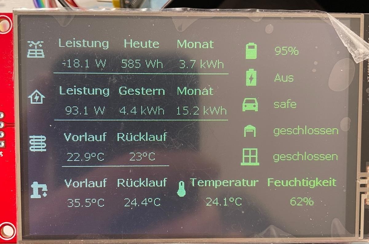

      Hallo Forum, ich habe ein Problem mit einem Display und ESPHome auch mit der v0.6.1: : manchmal sind alle Anzeigen sichtbar, manchmal aber nur wenige oder gar keine:
      Meine displaytft_s3.yaml

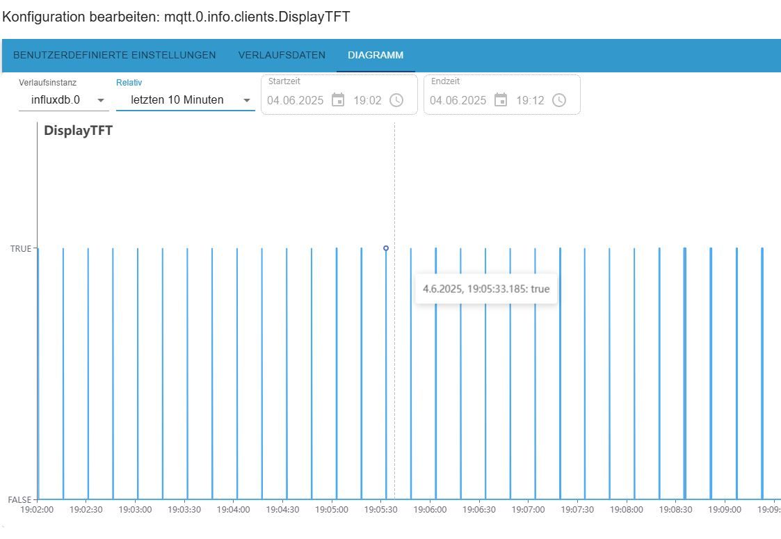

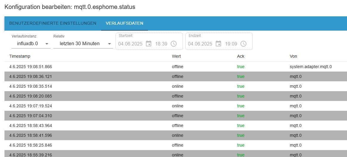

      Es kommen immer wieder sehr viele MQTT-Warnmeldungen wie diese:
      Client [DisplayTFT] Message 64489 deleted after 13 retries
      Nach dem Restart der Instanz kommt diese Fehlermeldung:

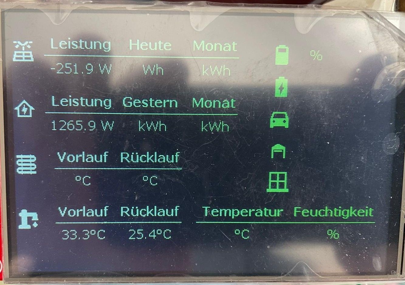

      Die MQTT-Werte sind da und werden über ein Skript aktualisiert.

      Ferner habe ich festgestellt, dass ESPHome Status ständif offline geht:
      Auch in der Client-Liste von MQTT scheint die Verbindung ständig unterbrochen zu werden:
      Hat da jemand eine Idee?
