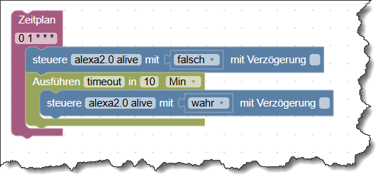

                        • Codierknecht
                          Codierknecht Developer Most Active @TWD83 last edited by
                          @twd83 sagte in Adapter Fehler / Neustart:
                          Wie könnte ich das denn am besten machen?
                          Damit wird der Adapter um 01:00 Uhr gestoppt und nach 15 Minuten neu gestartet.
                          Du musst da natürlich den passenden DP wählen ("alexa2" ist hier nur ein Beispiel).
                          Die feine englische Art ist das aber nicht.
                          Du könntest beim Entwickler in GitHub ein Feature-Request eröffnen . Vielleicht hat der ja Lust, dem Adapter eine "Maintenance-Period" zu spendieren, während der keine Logeinträge geschrieben werden.
