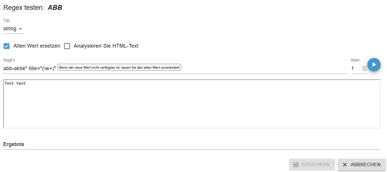

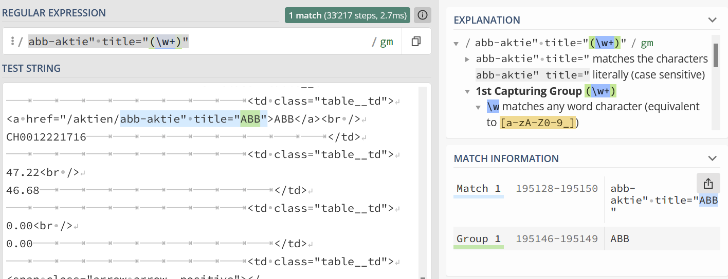

      Ich möchte die(alle) Aktienkurse des Schweizer SPI parsen. Dazu hab ich es erst mal mit einem einzigen versucht, und wollte als Test dazu mal das Aktienkürzel "ABB" herauslesen.
      Das hab ich mittlerweile geschafft, aber nur im Regex-Tester "https://regex101.com/"
      Die HTML-Seite:
      https://www.finanzen.ch/index/liste/spi?p=1
      mit dem Regex:
      abb-aktie" title="(\w+)
      Ergab folgendes Ergebnis:
      Soweit, so gut. Ich hab es aber nicht geschafft das im Adapter so einzurichten.

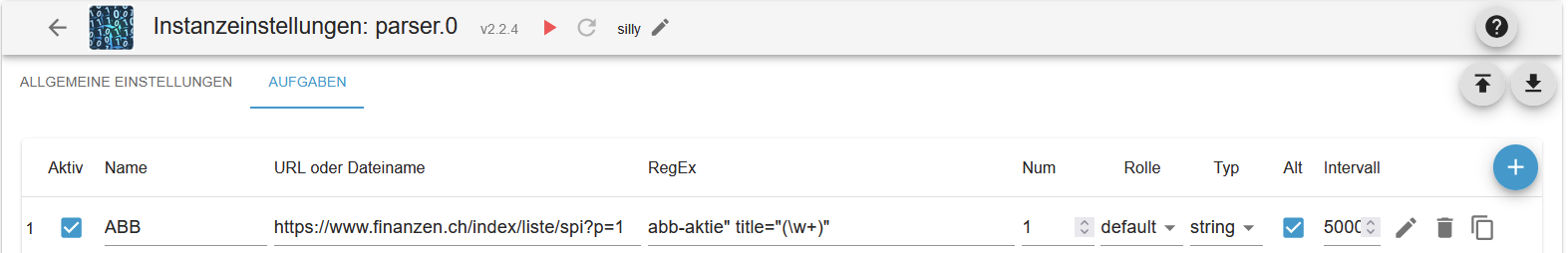

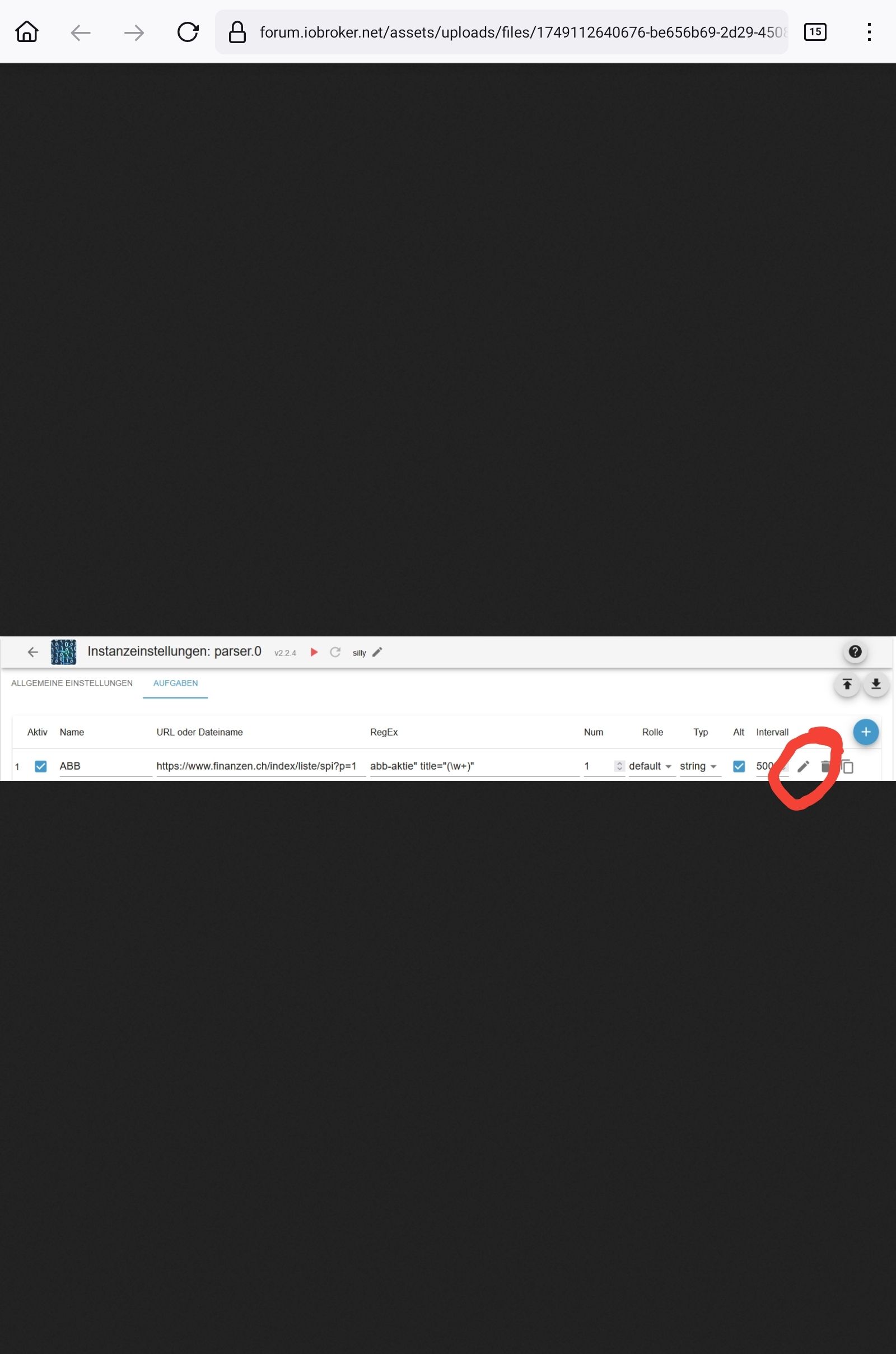

        Homoran Global Moderator Administrators @iob69 last edited by Homoran
        @iob69 sagte in Aktienkurse aus Seite auslesen:
        Es gibt zwar einen neuen Datenpunkt, aber nur "null" im Ergebnis.
        da fehlt noch der Screenshot des Editors (auf Bleistift klicken)

          iob69 @Homoran last edited by
          @homoran sagte in Aktienkurse aus Seite auslesen:
          ist das
          Die HTML-Seite:
          Meinst du das?

          Das ist die URL der HTML-Seite
            Meinst du das?
            nein, das
              PS: ich hab da bei Num mit 0, 1, 2, 3 versucht. Aber es ist ja ein String...
                da ist kein Quelltext!!
                deswegen die Frage
                ist das
                Die HTML-Seite:
                oder der echte Quelltext?

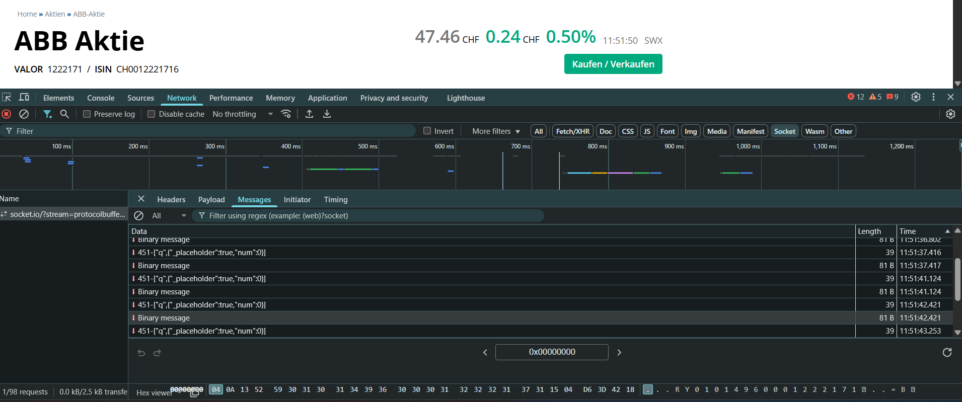

                  OliverIO @iob69 last edited by OliverIO
                  Diese Seite geht nicht mit dem Parser, da das Javascript die Daten per Websockets abruft.
                  Selbst mit einem script würde man sich hier die Zähne ausbeißen, da über websocket hinaus die Daten auch noch verschlüsselt übertragen werden.
                  Ich habe es mal mit einem anderen Wert probiert, da sich hier der Kurs öfters ändert wie beim SPI, wobei mich das wundert. Das ist doch sowas wie der DAX?
                  Als Alternative, eine andere Seite suchen, bzw. mit dem puppeteer adapter die daten auslesen. der startet einen browser im hintergrund und kann die daten dann direkt dort auslesen. Der parser-Adapter kann ja nur einzelne Dateien auslesen und diese durchscannen. Hier werden die DAten aber gestreamt. Da funktioniert das so nicht.

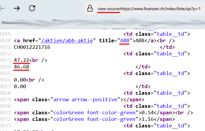

                      @oliverio sagte in Aktienkurse aus Seite auslesen:
                      Hmm. Dachte die (meine gewünschten) Daten seien im "Quelltext". Es hat dort zwar auch links aber wenn ich den Quelltext aufrufe bekomme ich ca.6000 Zeilen. Hier ein Screenschot, in der url sieht man auch "view-source:https://..."
                      Oder sehe ich das falsch, dass der Browser das schon zusammengebaut hat? Aber dann wäre es ja nicht der Quelltext?
                      Homoran Codierknecht 2 Replies Last reply Reply Quote 0
                          richtig!
                          • Codierknecht
                            Codierknecht Developer Most Active @iob69 last edited by
                            Eben. Der Browser baut das zusammen. Per JavaScript wird der eigentliche Content nachgeladen.
                            Der Parser-Adapter hat aber keine JS-Engine. Der erwartet am angegebenen Endpunkt bereits das fertige Ergebnis ... also statisches HTML.

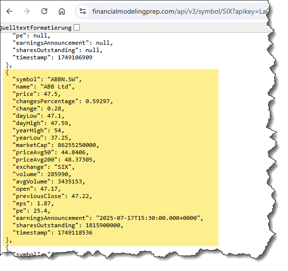

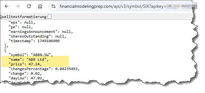

                                Codierknecht Developer Most Active last edited by
                                Wie holst du denn die Werte?
                                Ich lese den XETRA.
                                https://financialmodelingprep.com/api/v3/symbol/XETRA?apikey=0123456789ABCDEF
                                Bei Dir sollte da "SIX" rein. Damit bekommt man ein JSON-Array, durch das man iterieren kann.
                                const url = 'https://financialmodelingprep.com/api/v3/symbol/SIX?apikey=<DEIN_API_KEY>'
                                function readQuotes() {
                                    httpGet(url, {timeout:10000}, function(err, response) {
                                        if (err) {
                                            console.error(err);
                                        } else if (response.statusCode == 200) {
                                                const quotes = JSON.parse(response.data);
                                                for (const quote of quotes) {
                                                    if (quote.symbol == 'ABBN.SW') {
                                                        console.log('Aktienkurs: ' + quote.price + ' CHF');
                                readQuotes();
                                908
