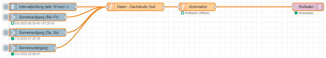

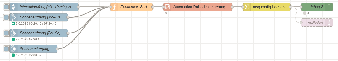

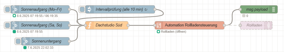

      aktuell bin ich damit beschäfftigt eine automatisierte Rollladensteuerung je Raum umzusetzen.
      Ohne Subflow wird der node.status unter der Funktions-Node Automation richtig ausgegeben.
      Um die Thematik zu vereinfachen habe ich einen Subflow erstellt. Beim Subflow wird nur der Payload ausgegeben, aber nicht der definierte node.status.
      Im JSON ist die Subflow-Definition aber eigentlich vorhanden. Weshalb ich das nicht verstehe.

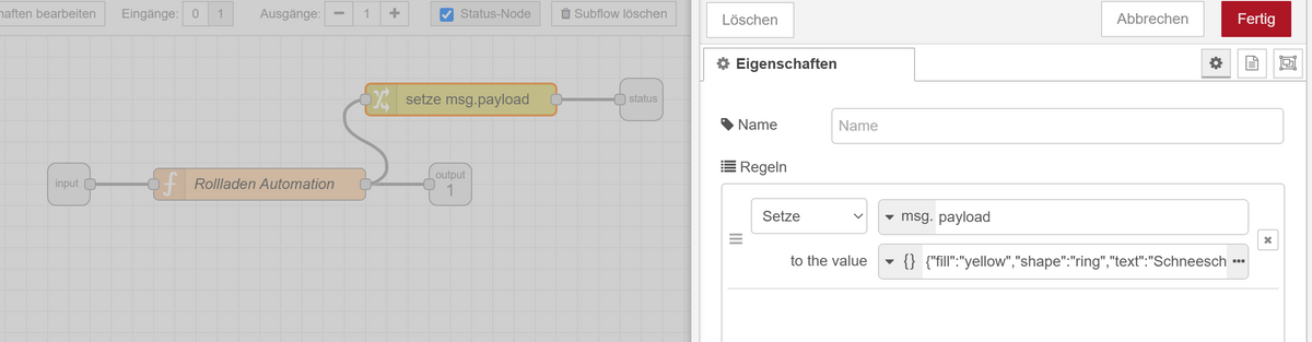

        @mage Im Subflow - gibts kein node.status wie für die function Node.
        Du musst die node.status infos als eigene payload in die status Node des subflows schicken:
        Also im Prinzip würde ich als eigene Eigenschaft - den node.status in msg.status weitergeben und diese msg.status dann in die payload für die status Node verwenden.

          Und du hast natürlich recht. Es gibt nur die status-node die den Payload augibt, wie hier beschrieben. https://nodered.org/docs/user-guide/editor/workspace/subflows

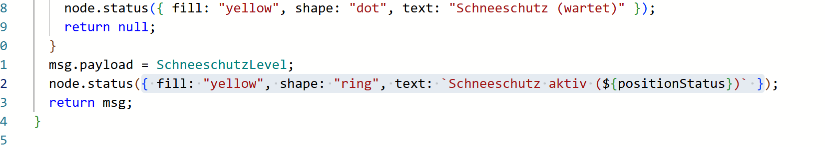

          Dann werde ich es mal mit deinem beschriebenen Weg über eine Change Node probieren umso die node.status({fill:"red",shape:"ring",text:"message"}) aus Subflow in den Hauptflow zu bekommen.
          Eigentlich sollte es doch über msg. status auch funktionieren, oder?
          msg.status = {
            fill: "grey",
            shape: "ring",
            text: `Sonnenschutz aktiv (${positionStatus})`
