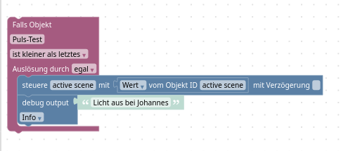

      Ich kämpfe gerade mit dem Tradfri-Adapter ...
      Mein Sohn vergisst immer beim Verlassen des Hauses das Licht in seinem Zimmer auszumachen.
      Da er Tradfri-Leuchtmittel benutzt, nutze ich das folgende Skript - derzeit noch auf einen Userdata Taster aus einem Vis-View für solche Tests. Wird später durch den entsprechenden "present" Datenpunkt für sein Smartphone aus fb-checkpresence ersetzt.
      Für diesen Knoten muss ich den Datenpunkt einfach nur mit seinem Wert ALLOFF erneut steuern (man kann da keinen anderen Wert setzen)
      Nachdem ich festgestellt habe, dass ein String an der Stelle falsch ist, habe ich einfach das "wert von" Blockly genutzt,,,
      Fein finde ich das aber nicht - wie würde man das z. B. machen, wenn man einen Enum state umschalten will, statt einfach nur den gleichen Wert aufzufrischen?
      Weiß jemand Rat?

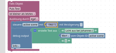

      • MartinP
        MartinP @MartinP last edited by
        Selbst gefunden, durch mehr Logging - man kann einfach die Zahl in Klammern hernehmen ....
        Also
        657
        61
