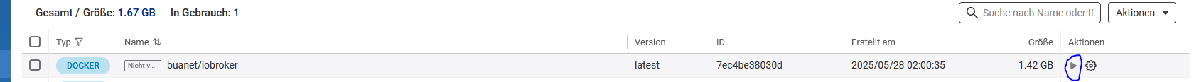

      • In der Container Station, unter Images, ziehe das Image von buanet --> habe ich auch hinbekommen:

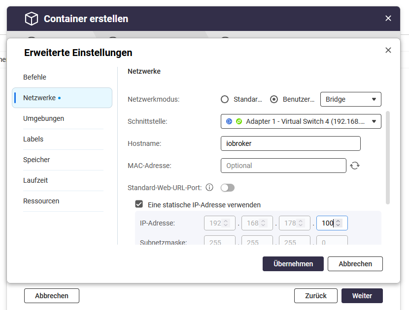

      • Unter Name vergib einen Namen bzw. ändere von iobroker-1 zu iobroker(optional)
      • Unter Netzwerk, vergib einen Hostnamen, wähle Bridge als Netwerkmodus und stelle dein Netwerk entsprechend ein. Die Daten für 192.168.178.x entnimmst du deinem Router(Fritz-Box?)
        --> Das sieht bei mir dann so aus:
        und

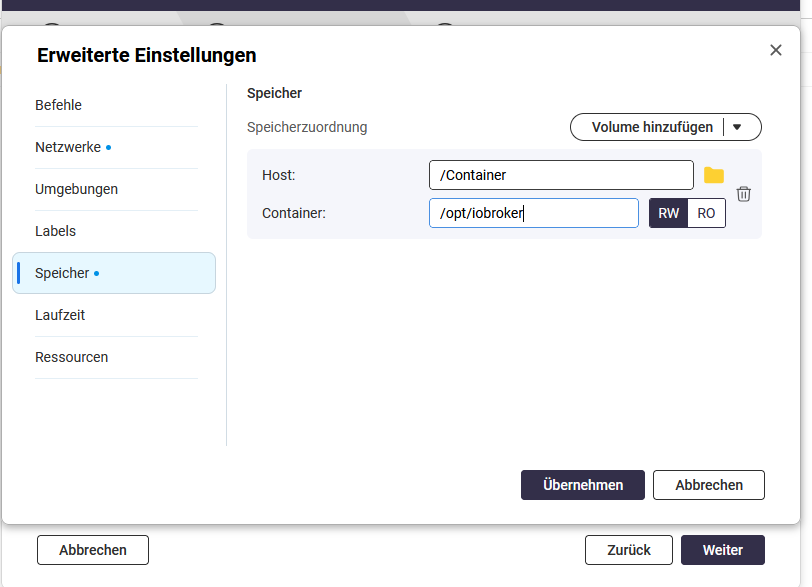

      • list itemUnter Freigabe wählst du deinen zuvor erstellten Ordner(draufklicken für Auswahl) und trägst rechts daneben /opt/iobroker ein und klickst auf hinzufügen
        --> Ist das so korrekt? Über Speicherzuordnung -> d28744f0-d923-4a3c-96d0-cb6cb2945ca9-grafik.png
        und dann:
      und dann gehe ich auf Übernehmen und Fertigstellen.

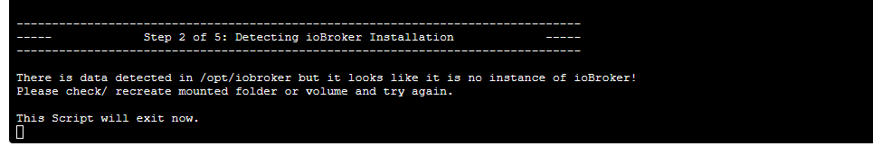

      Er legt dann den container an:
      Aber im Skript/Protokoll heißt es dann:
      Woran liegt das? Was habe ich falsche gemacht?

        1. Ausgaben aus der Konsole bitte als Text in Code-Tags </> posten.
          Aus Bildern kann man z.B. nicht zitieren.
        2. Kenne QNAP nicht. Aber wenn Du an den Container einen Ordner /Container bindest und sich dort bereits Daten (Unterverzeichnisse) befinden, meckert ioBroker.
          Der 2. Punkt der (alten) Anleitung ist ungünstig. Der Ordner muss nicht unbedingt iobroker-data heißen.
          Auf meiner Synology hatte ich einen Ordner Docker und darunter die Ordner für die einzelnen Container. Also z.B. einen ioBroker. Und genau dieser wird dann an /opt/iobroker gebunden.

          Ich habe ioBroker auf meinem QNAP NAS am laufen in der Container-Station.
          Habe den Container allerdings als "Anwendung" in der Container-Station eingerichtet (-> docker-compose), damit man bei Bedarf die Einstellungen nachträglich besser "optimieren" kann. Hier meine Anwendungs-Definition für die Container-Station:
