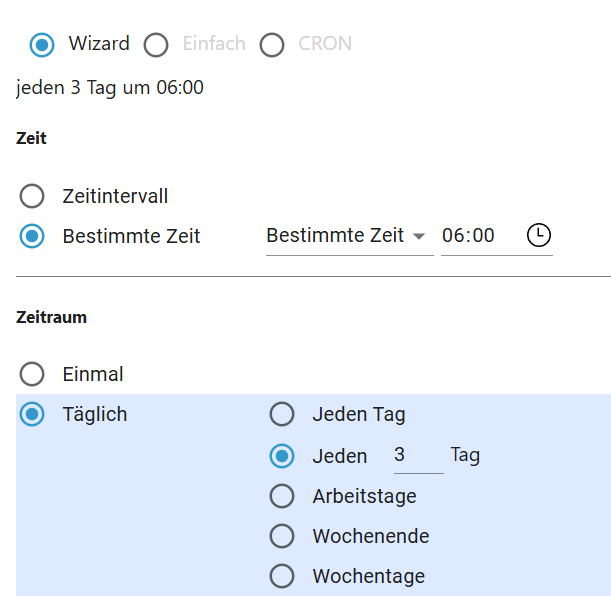

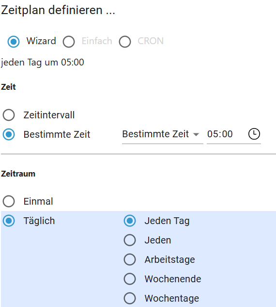

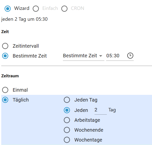

      Guten Tag,
      habe verschiedene Wasserventile, die entweder jeden Tag, oder jeden zweiten Tag o der jeden dritten Tag starten sollten:
      Täglich um 5 Uhr funktioniert ohne Probleme.
      Jeden zweiten Tag, schaltet jeden Tag?
      Jeden 3 Tag, schaltet überhaupt nicht ein?
      Was mache ich falsch?
      Vielleicht kann mir jemand helfen.

        probier es mal mit cron, nicht mit wizard

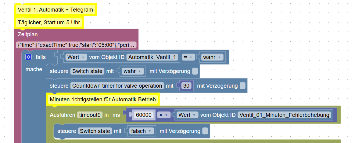

          was ist das denn für ein Blockly?
          noch weitere Logik vorhanden?
          was steht im log?

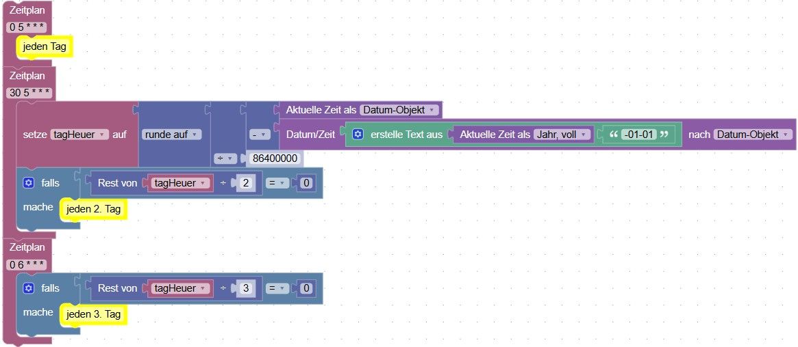

            Shakira1972 @Homoran last edited by
            @homoran Hier das Blockly, Sie sind für alle Ventile gleich, außer die Zeiten sind verschiedene:

                Sollte schon. Aber Zeitpläne mit dem Wizard sind meiner Erfahrung nach auch gerne mal "instabil".
                https://forum.iobroker.net/topic/70481/blockly-for-dummies-starthilfe-und-tipps/13
                CRON für 05:30 Uhr an jedem zweiten Tag: 30 5 */2 * *

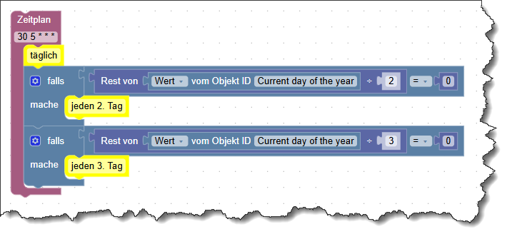

                                  Homoran Global Moderator Administrators @Shakira1972 last edited by
                                  @oliver1972 sagte in Zeitplan, jeden zweiten Tag, Probleme..:
                                  Hab nur noch nicht ganz verstanden wie...
                                  in etwa so
                                  Codierknecht S 2 Replies Last reply Reply Quote 0

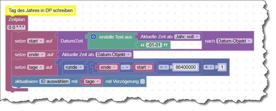

                                  • Codierknecht
                                    Codierknecht Developer Most Active @Homoran last edited by Codierknecht
                                    Genau so sah mein Beispiel auch aus 😁
                                    @Oliver1972
                                    Ich würde das für das 2-tägige Intervall genau so machen.
                                    Du bräuchtest dann also 2 Datenpunkte.
                                    Ginge zwar auch mit nur einem, wenn die Zeitpunkte geschickt gewählt werden und das Schreiben des neuen Wertes nur in einem Trigger erledigt wird, aber mit jeweils einem eigenen DP ist man da flexibler und übersichtlicher.
                                    Edit
                                    Man könnte auch einen eigenen Trigger um 00:00 Uhr ausschließlich für die Aktualisierung des DP setzen.
                                    Dann braucht man in den Intervall-Triggern nur rechnen und nicht aktualisieren.

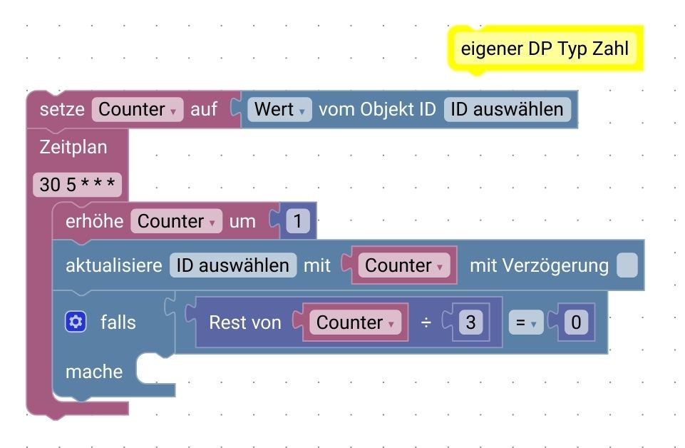

                                      @homoran Wahrscheinlich eine blöde frage, bei mir ist unter den Triggern kein Blockly "setzte Counter auf"?
                                        paul53 @Shakira1972 last edited by paul53
                                        @oliver1972 sagte: dort Könnens dann 5 Tage werden und das wäre Zuviel...
                                        Du bewässerst Anfang März 2028?
                                          Shakira1972 @paul53 last edited by Shakira1972
                                          @paul53 Ne, eigentlich nicht so viel.. Dann sind es maximal 4 Tage ohne Wasser...
                                          • Codierknecht
                                            Codierknecht Developer Most Active @Shakira1972 last edited by
                                            Du musst erst eine Variable namens "Counter" erzeugen.
