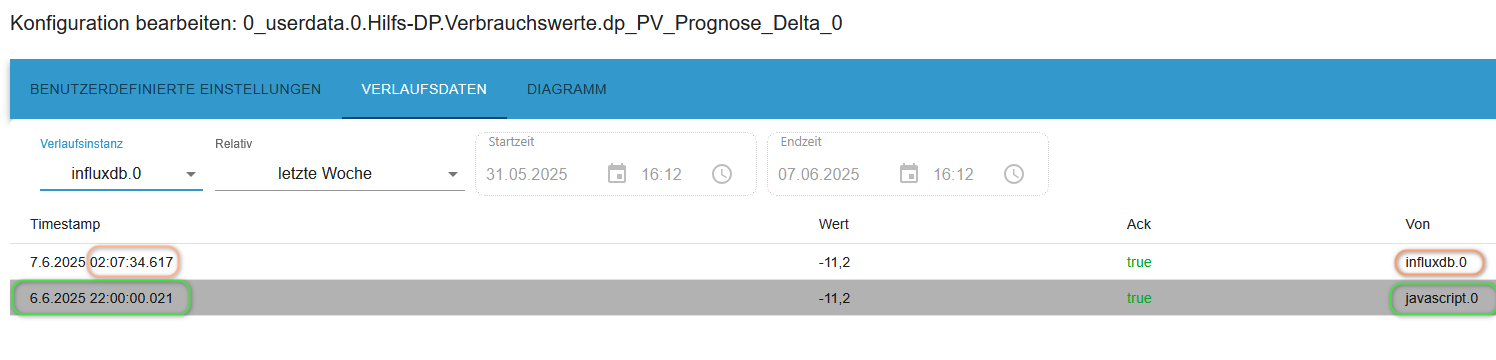

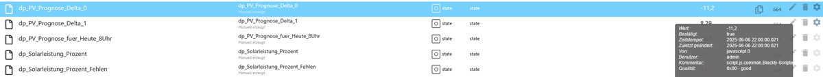

              Hier mal ein konkretes Beispiel von heute Nacht, ist mir jetzt wieder störend "aufgefallen".
              Per Blockly beschreibe ich um 22:00 Uhr den DP "dp_PV_Prognose_Delta_0", funktioniert.
              Über die Einstellungen des DP ist definiert, das nur Änderungen aufgezeichnet werden sollen.
              Laut den "States" (Mouse-Over) ist der Zeitstempel und Zuletzt-geändert auch um 22:00 Uhr, von "Blockly-Script", auch richtig.
              Aber in den Verlaufsdaten des DP sieht man dann (nach dem Reboot) einen Eintrag von "influxdb.0" um um 02:07 Uhr (!?) (mit dem alten Wert von 22:00 Uhr, "-11,2")
              Mir ist unklar, warum wird der Wert nochmal in die DB geschrieben?
              Von Influx? nach einem reboot?
              Hier die Screenhots.
              Danke!

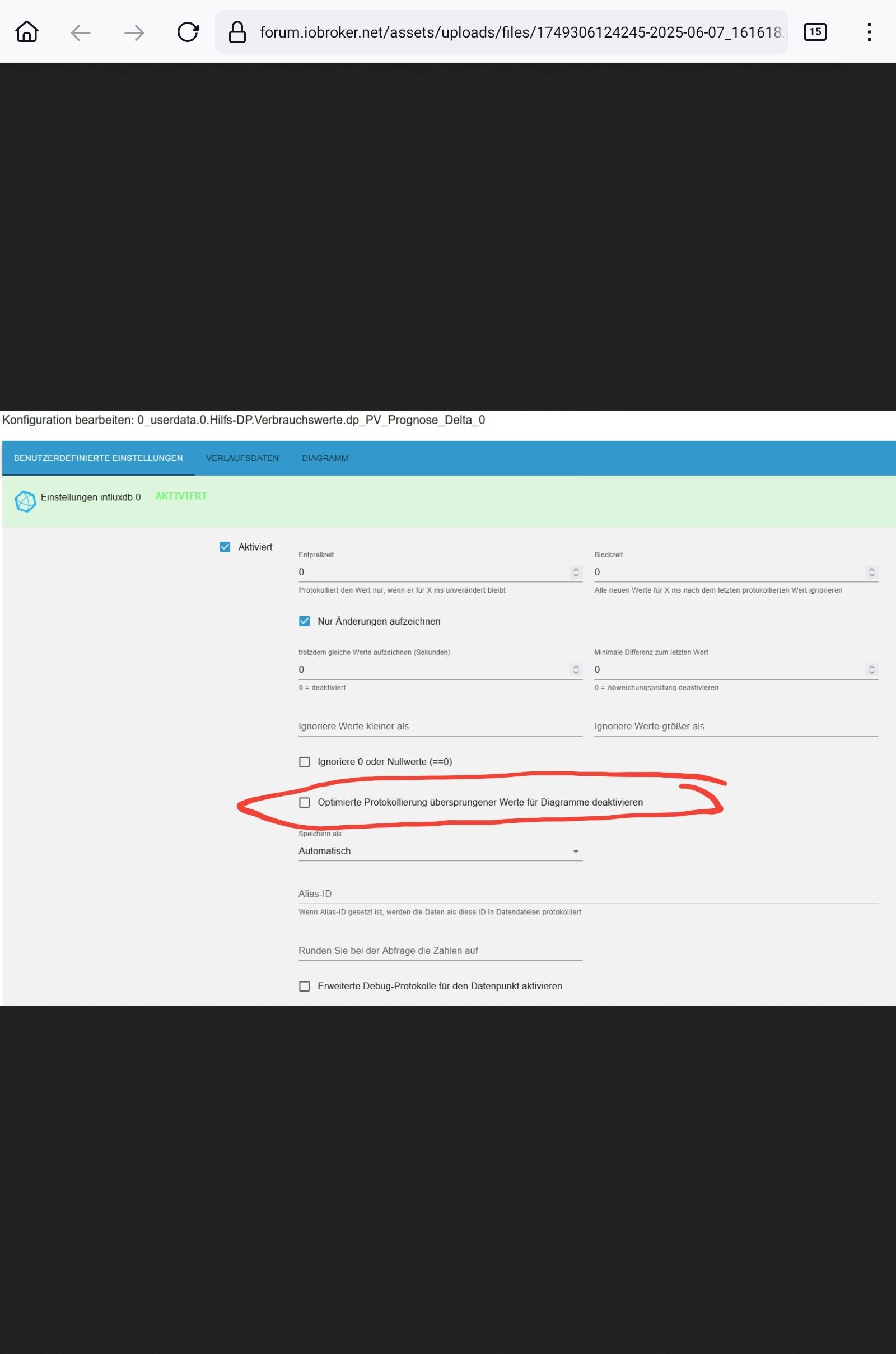

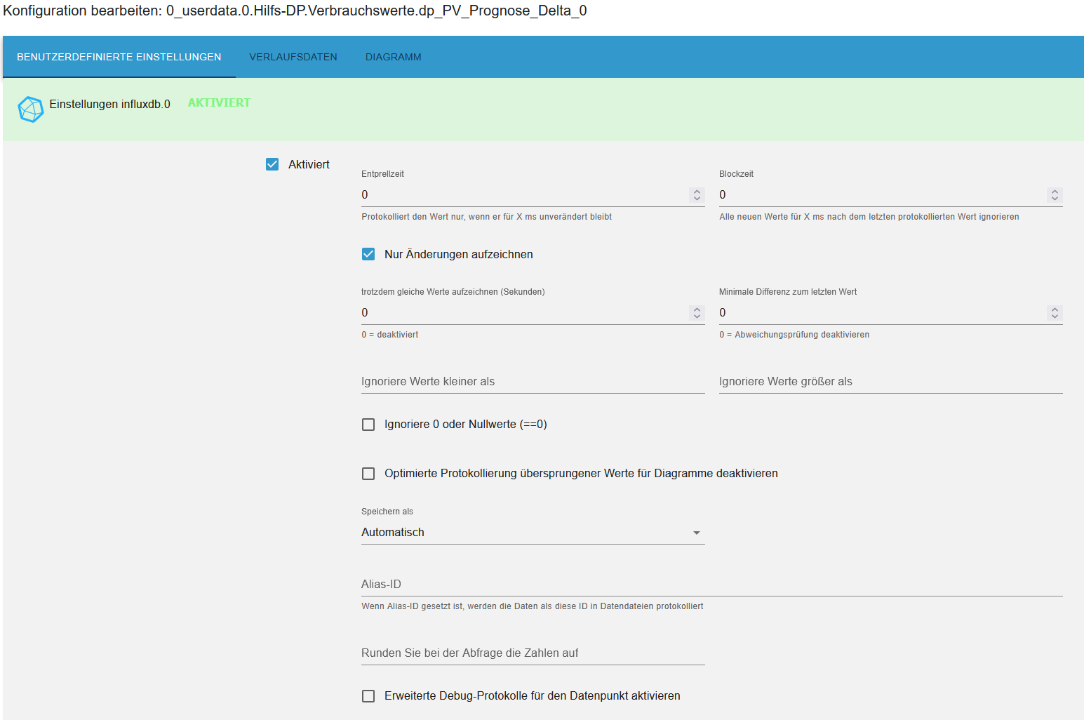

                Homoran Global Moderator Administrators @topsurfer last edited by
                @topsurfer
                Wahrscheinlich deswegen
                oder wegen einer Einstellung in der Instanz
                  topsurfer @Homoran last edited by
                  @homoran said in Timestamp von DP ändert sich nach reboot => Wert in DB:
                  Tatsächlich, was es alles für "sinnvolle" Einstellungen gibt ....
                  Mal deaktiviert, ich beobachte. Danke!
