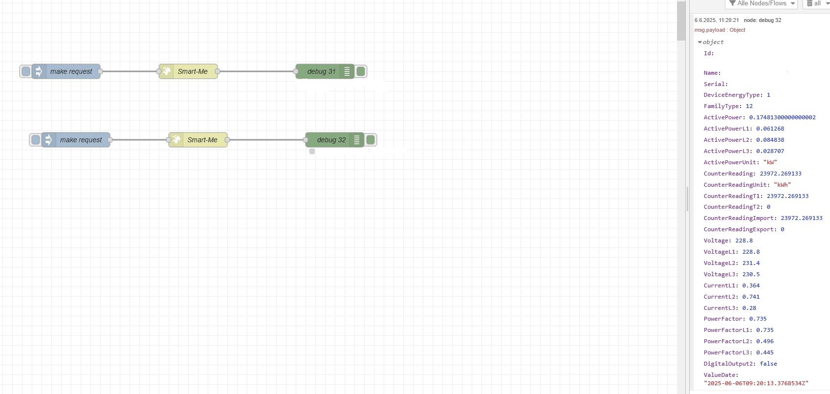

      Von einem Stromzähler bekomme ich die Werte über http-Abfrage in NR. Soweit, sogut.
      Es wird aber ein gesamtes Objekt mit allen Werten ausgegeben.
      Wie bekomme ich daraus jetzt die Werte einzeln selektiert, um sie weiter zu verarbeiten?
      Hier mal ein Screen, gerne auch weitere Infos wen was gebraucht wird.

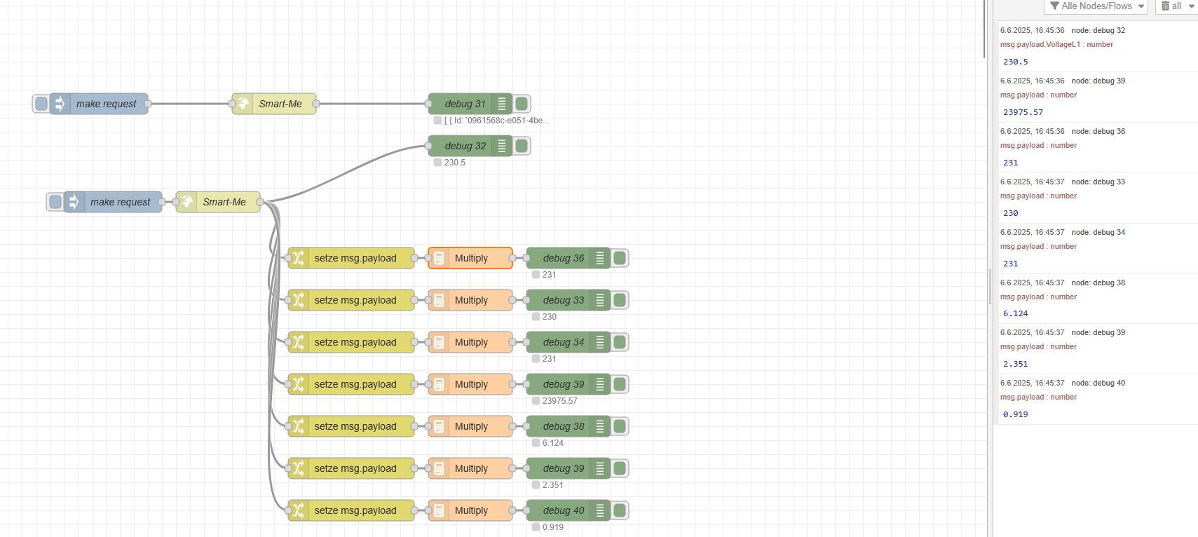

            @ralf-2 Hab es hinbekommen...mit der Change-Node selektieren und mit der calculator-Node die Werte zurechtstutzen.
            Geht sicher auch eleganter, für meine Zwecke tut es aber 😬
