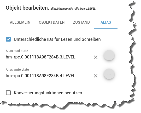

            @olli_m sagte in Yahka Licht mit ON/OFF 2 verschiedene DP:
            Ein alias verweiset doch auch nur auf eine DP…
            Du kannst für Lesen und Schreiben unterschiedliche DP angeben.
            Ist z.B. für Homematic auch nötig.

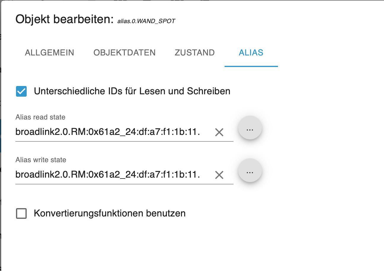

              okay das hab ich jetzt und nun?
              jetzt nur einen DP in yahka angeben?
              Bildschirmfoto 2025-06-06 um 21.55.12.png Bildschirmfoto 2025-06-06 um 21.55.02.png Bildschirmfoto 2025-06-06 um 21.54.34.png
                Genau!

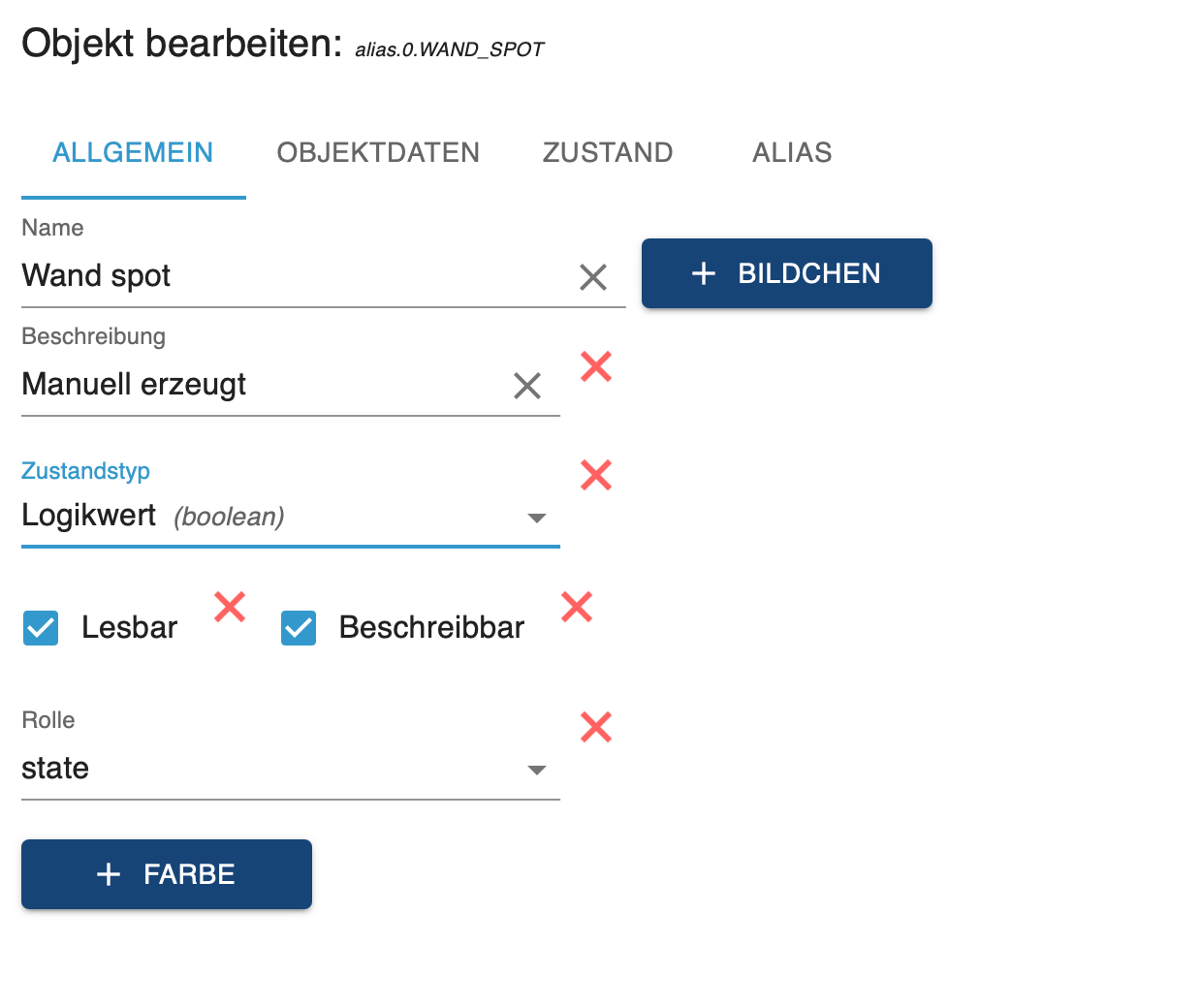

                  Olli_M @Codierknecht last edited by
                  @codierknecht
                  ne so ganz gehts noch nicht, ist read für on oder off?
                  der Schalter lässt sich auch nicht umstellen in den Objekte das müsste doch gehen?

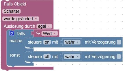

                        paul53 @Olli_M last edited by paul53
                        @olli_m sagte: ein ON DP und ein OFF DP
                        Das sind Taster-DP. Nimm für Yahka einen eigenen DP und verwende ein Skript, das den entsprechenden Button bei Ein-/Ausschalten des eigen DP auf true setzt.

                          • Olli_M
                            @Codierknecht
                            Danke Euch zwei, klappt 🙂
